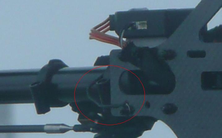

so wie andere schon geschrieben haben -> Kabel an zwei enden abisolieren und ggf. mit lötzinn
schönmachen
und dann so befesteigen (ich hoffe man kann es erkennen
schönmachen
- hero.JPG (20.34 KiB) 461 mal betrachtet
