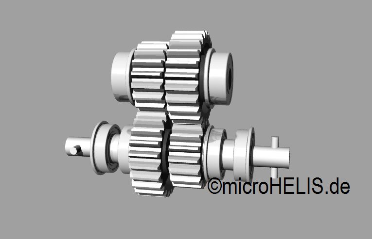

Aber die HeRo Drehzahl hoch zu bekommen ist jetzt nicht so schwierig:
Bei Riemenantrieben: vorne größere und/oder hinten kleinere Ritzel drauf. T-Rex450 geht vorne noch eine 17z statt 11z hin.
Für TT bin ich gerade an einer Lösung dran:
Gibt 1:1,6

Hi Jürgen,
yogi149 hat geschrieben:T-Rex450 geht vorne noch eine 17z
Wird es da nicht ein wenig eng zum Servo :?: :?:
yogi149 hat geschrieben:hinten kleinere Ritzel drauf
Hast Du da schon fertige Wellen mit kleinerem Ritzel :?: :?:
