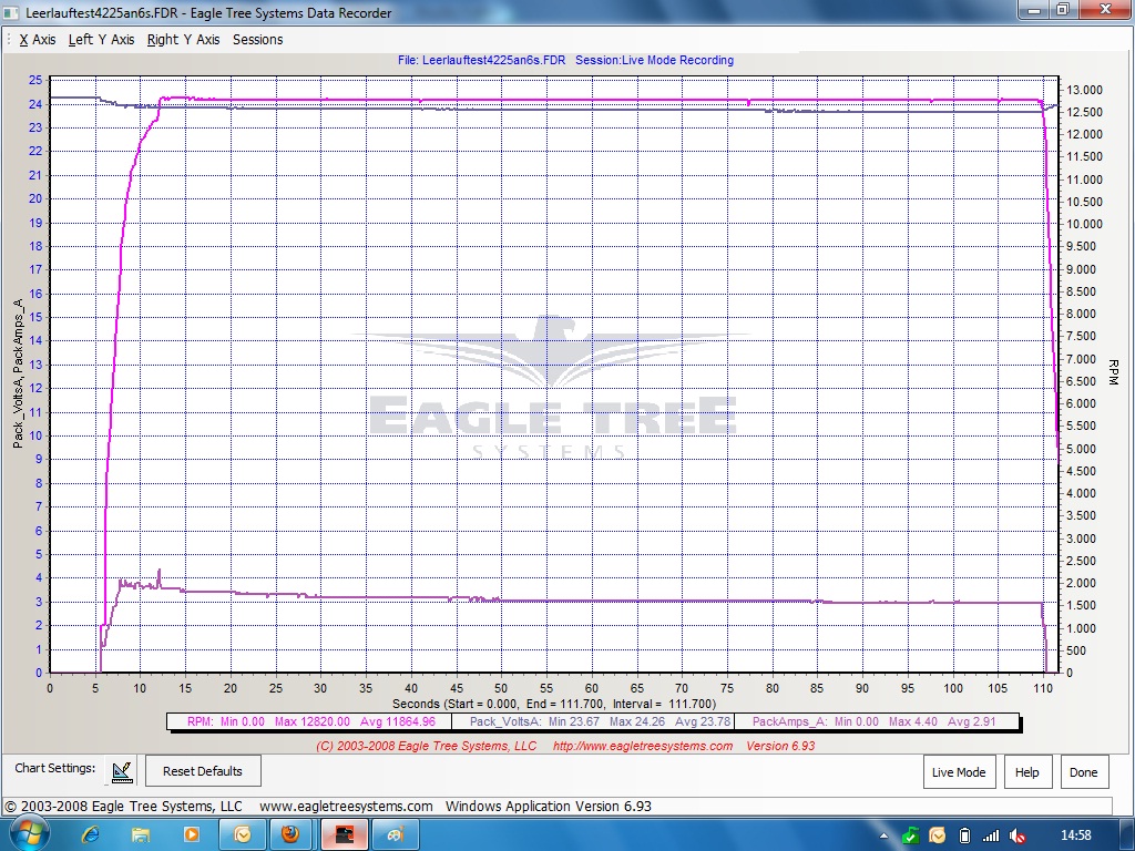

Und ein kurzer Leerlauftest...an 6s
ns=538 (errechnet)

Da schon mehrfach via PN nachgefragt wurde, hier Antworten:
1. Der/mein Motor wiegt 390g.
Laut Datenblatt also 15g mehr als der Pyro 700-52.
Für das minimale Mehrgewicht hat man eine dickere Welle (intern 8mm), größere Kugellager und das "Eigenbau-Stolz-Feeling"!
Da das Gegenlager mit diesem Motor nicht mehr benötigt wird, spart man eh wieder ein paar Gramm ein.
Ob es noch weitere Vorteile (oder auch Nachteile) gibt, wird die Praxis zeigen.
2. Ein fettes Plus, welches für den Eigenbau spricht....diesen Motor kann ich definitiv selber reparieren.
Sollte also mal was mit Lager, Welle oder Wicklung sein, weiß ich wie es geht!
3. DIe aus den gemessenen Werten erechneten 538U/V sollten praktisch nachher am Jive eher 500U/V -510U/V sein, was auch mein Ziel war.
