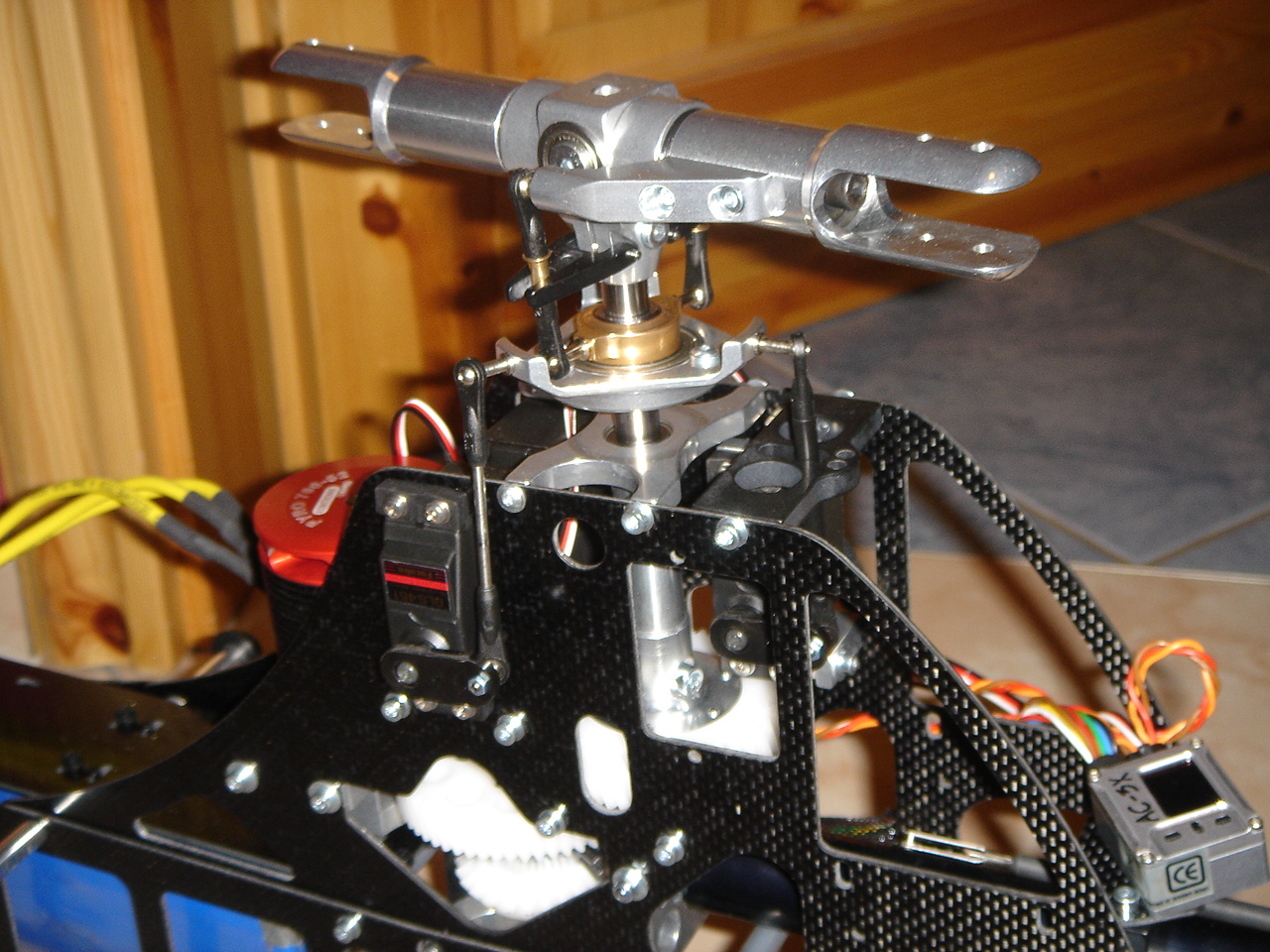

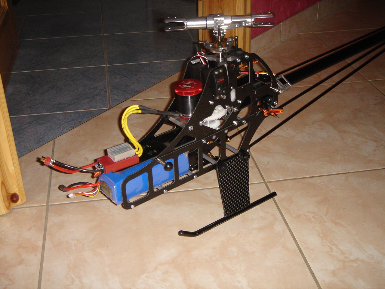

Und hier mein Tageswerk:
Mit fertig montiertem Motor und Servos, sowie programiertem Jive.
Alles restlichen Komponenten habe ich provisorisch angesteckt und das AC-3X hat auch sein Grundsetup, so dass die Servos schon in die richtige Richtung gehen.
Was interessant ist: Da ich mich ja schon ausführlich mit 3Digi und BEast ausseinder gesetzt habe, ist AC-3X einstellen ein klacks!
Und ich finde ja dieses Display geil!!!
- Mit 6s Zippy, damit der "Kleine" nicht dauernd umkippt.
- DSC05187.JPG (591.87 KiB) 1053 mal betrachtet
- Der Kopf mit den montierten Servos.
- DSC05188.JPG (549.84 KiB) 1053 mal betrachtet

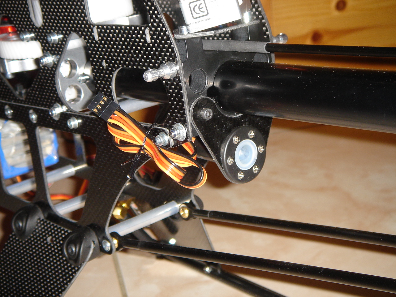

- Und einmal das "Loch" hinten...
- DSC05189.JPG (580.46 KiB) 1054 mal betrachtet
#86 Re: Hier geht es endlich los...TDR 2010! *hüpf*
Verfasst: 29.04.2010 21:32:49
von 135erHeli
Hmm fürn Schrumpfschlauch am jive hats nicht mehr gereicht?
Gruss jens

von Heling
-Didi- hat geschrieben:135erHeli hat geschrieben:Hmm fürn Schrumpfschlauch am jive hats nicht mehr gereicht?
Schrumpfschlauch?? Wofür?
So ganz original sieht der Akkustecker am Jive aber wirklich nicht aus, sieht irgendwie nach offen liegenden + und - Kontakt direkt nebeneinander aus.
