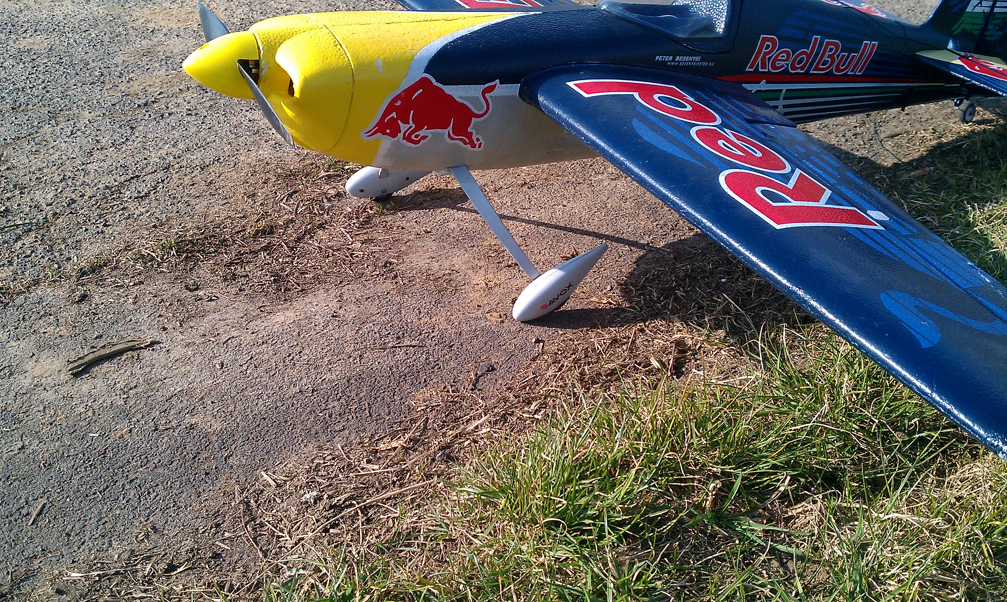

So auch ich habe mir jetzt ne extra bestellt und ist heute angekommen, zusammenbau ging sehr fix warte nur noch auf meine 3S lipos aus Hongkong das fahrwerk habe ich ordentlich mit bezelli eingeklebt, aber das heckrädchen ist ja echt misst, das knickt ka schon im stand nach links und rechts weg,..soo dünner drat.. :roll: mussich mal in modellbauladen nachfragen ob die was da haben zum nachrüsten.. aber sonst bin ich von der passgenauigkeit sehr zufrieden, optik klasse, ..kommende woche werdich den erstflug starten :bounce:

Spornrad.....? Machs doch so wie ich mit dem Servohebel....ist irgendwo weiter vorne gut beschrieben..mit Bildern..
Hält bis heute einwandfrei, genau wie das Landegestell vorne, was durch den Stoßstangenkleber brutal festhält...Letztens hat sichs wieder fast 45 Grad nach hinten gebogen, als ich ins hohe Gras abgebogen bin...aber nix passiert... 8)

Ich bin gestern in der Kurve etwas weggehungert und bin auf dem bauch gelandet habe mir übel die Füsschen nach hinten verknorkelt, AABER das Fahrwerk ist nicht rausgegangen das hält extreemst Bombe..habe es mit >>>> Pattex Heißkleber gemacht<<<< seit dem klasse,..
