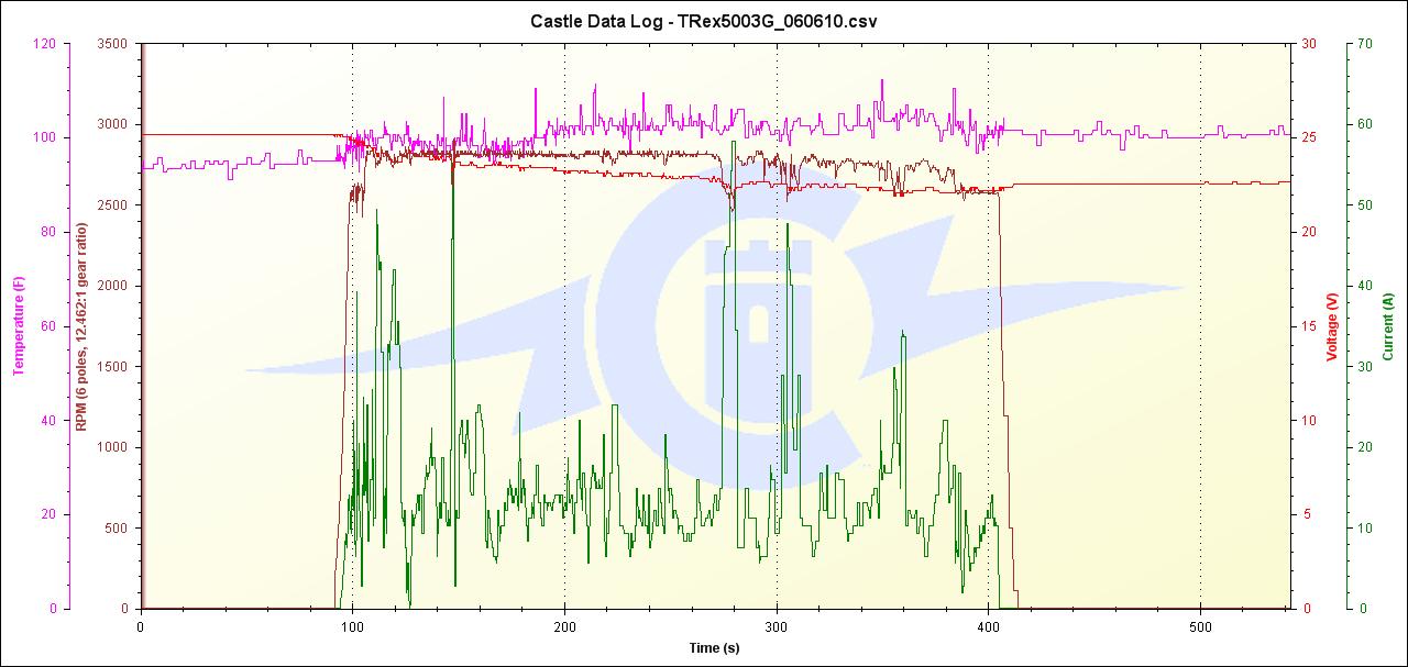

Also ich halte diese Stromspitzen bei 6S in einem Logo 400 für sehr seltsam.
Für die Heligrösse viel zu hoch, da stimmt meines Erachtens was nicht.
Ich komme bei meinem Rex 500 an 6S wenn ich wirklich volle Kanne den Knüppel reinhaue (Du kennst mich ja)
auf ein absolutes Maximum von 61/62 A.
Bei 2900 rpm und 13° Pitch.
Damit die Wicklungen der Statorarme eines 400er Motors solche Stromspitzen schadlos überstehn
dürfen's aber nur Spitzen im Vielleicht Mikrosekundenbereich sein.
Irgendwas ist da faul.
Logge doch mal mit dem Phoenix ICE100, den Du von mir hast, Wilhelm.
Hier nochmal mein Log dazu:

Die Frage ist, mit wie viel Umdrehungen du fliegst: Hatte ich beim Hurri auch mitbekommen ( ohne Loggen) - die Drehzahlen runter: Akku schneller leer - Drehzahlen wieder raus: normale Flugzeit.
Wenn ihr die Logs vergleicht: Welche Samplingsraten sind eingestellt? Bei hohen Samplingsraten werden die Spitzen natürlich schneller und genauer mit geloggt.
Des weiteren : kann es sein, daß der Regler noch nicht richtig an den Motor angepaßt ist?

Also ich denke sie 120 ampere können schon möglich sein wegen den grösseren rotorblätter.
