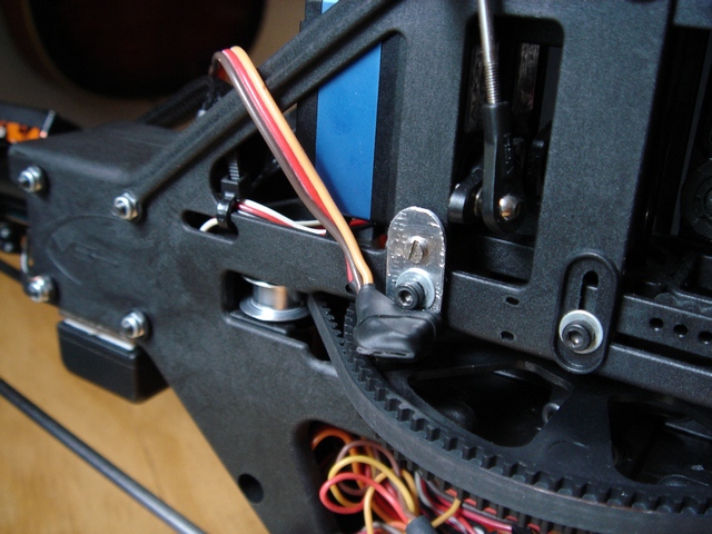

Ware eben kurz beim C und hab mir den Sensor geholt. Ich habe ihn auf einen Aluwinkel geklebt und am Chassis mit einer Verdrehsicherung verschraubt.
Die Funktion scheint mit einem einfachen Pull-Up Widerstand gegeben zu sein. Wie immer muss man auf die richtige Polung des Magneten achten, sonst funktioniert es nicht.

Du solltest übrigens noch etwas vom Chassi wegdremeln, damit die Servos einen weiteren Weg gehen können, ohne dass sie anschlagen

..ja stimmt, hab ich vergessen, als ich vor kurzem mal mein völlig ausgelutschtes und ramponiertes Chassis gegen ein neues ausgetauscht habeDaniel Gonzalez hat geschrieben:Du solltest übrigens noch etwas vom Chassi wegdremeln, damit die Servos einen weiteren Weg gehen können, ohne dass sie anschlagen

Die Magneten habe ich einfach mit Epoxy oben ins HZR geklebt. Das Protos HZR ist innen vertieft, so dass der der Magnet nach aussen hin eine Anlegefläche hat. Die Magneten selber sind so kleine 5mm breite und 1-2mm dicke Plättchen.
