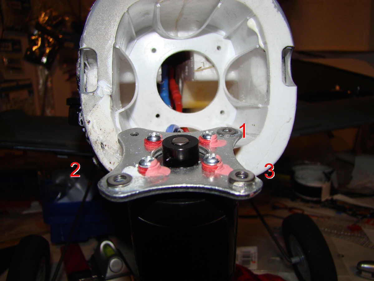

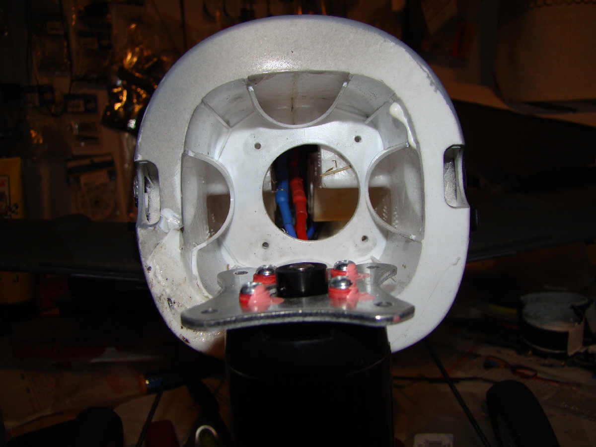

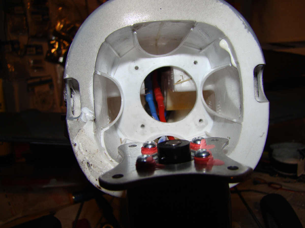

Gut dass das Y-Kabel Defekt war, ich hatte +1,8° Motorsturz, habe das nun auf -2° geändert. dazu an der Motorplatte Unterlegscheiben unterglegt, rechts oben 3, links oben 2 und rechts unten eine.
So sollte ich auch einen kleinen Seitenzug nach rechst haben.
Die weiße Buchse wo der Motorträger angeschraubt wird sitzt fest und unverrückbar drinnen, was sich da verschoben hat ist mir unklar. ich habe mit gut 10kg an der Motrowelle gezogen, das dürfte mindestens das 5x sein von dem was der Motor bringt, es sitzt alles fest.
Nun noch sauber den Schwerpunkt einstellen, dann starte ich den nächsten Versuch am Samstag.
Sepp
Sepp

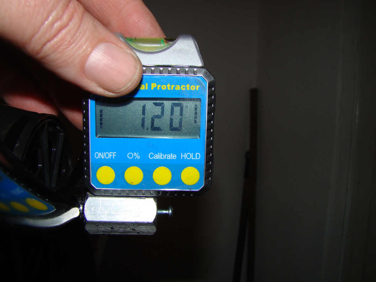

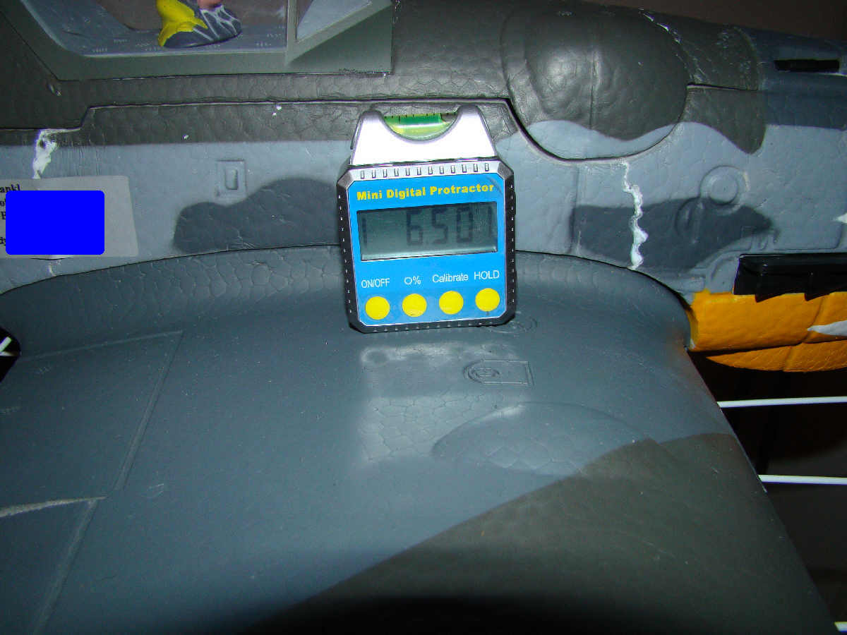

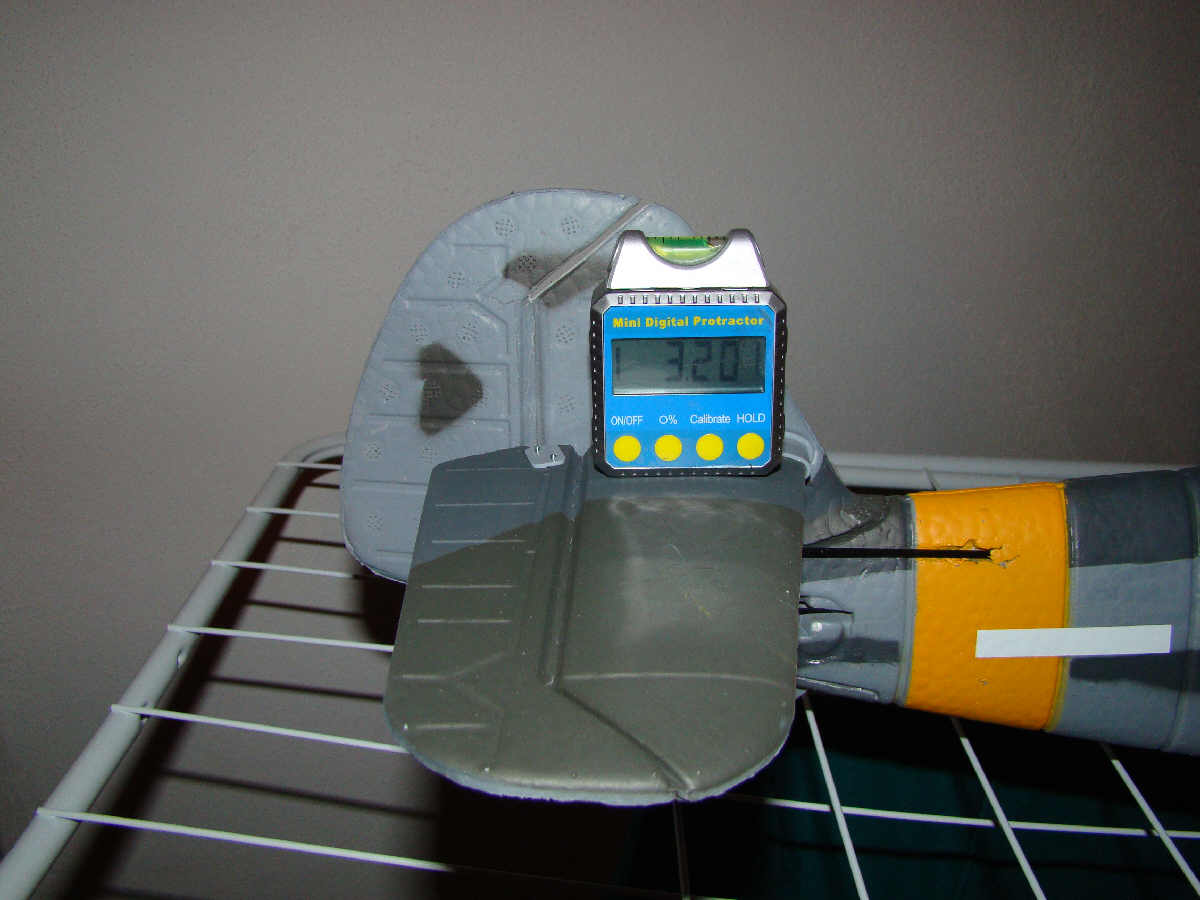

- Tragflächen ca. 3,3° Anstellwinkel
- DSC01613.jpg (81.02 KiB) 2079 mal betrachtet
- So schaut die Motoraufnahme aus
- DSC01602.jpg (69.86 KiB) 2089 mal betrachtet
- Schaut alles in Ordnung aus soweit
- DSC01604.jpg (66.73 KiB) 2089 mal betrachtet
- Mit Unterlegscheiben, die ich angeklebt habe, ausgerichtet
- DSC01607.jpg (73.88 KiB) 2089 mal betrachtet
- die 3,2° sind quasi 0, ich habe das nicht genullt damit ich sofort sehe wo ich bin. ansonsten weiß ich nicht sind es +2 oder -2°
- DSC01608.jpg (70.74 KiB) 2089 mal betrachtet
- Motor -2° nach unten geneigt
- DSC01609.jpg (69.86 KiB) 2089 mal betrachtet

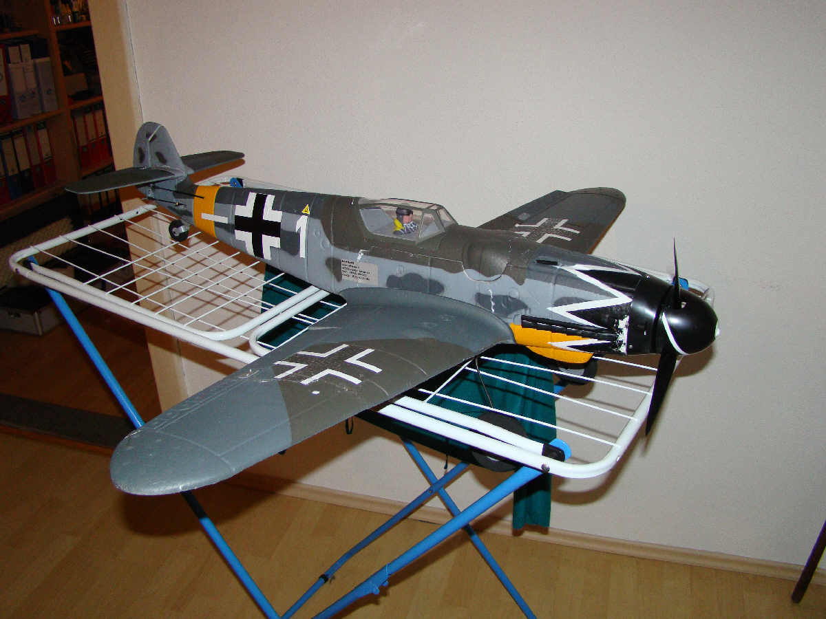

- so schaut das wieder Top aus, nur etwas weiter vorne als vorher?
- DSC01614.jpg (82.93 KiB) 2089 mal betrachtet
- Kriegsflieger nun mit Kriegserfahrung und Kampfspuren.
- DSC01615.jpg (95.28 KiB) 2089 mal betrachtet

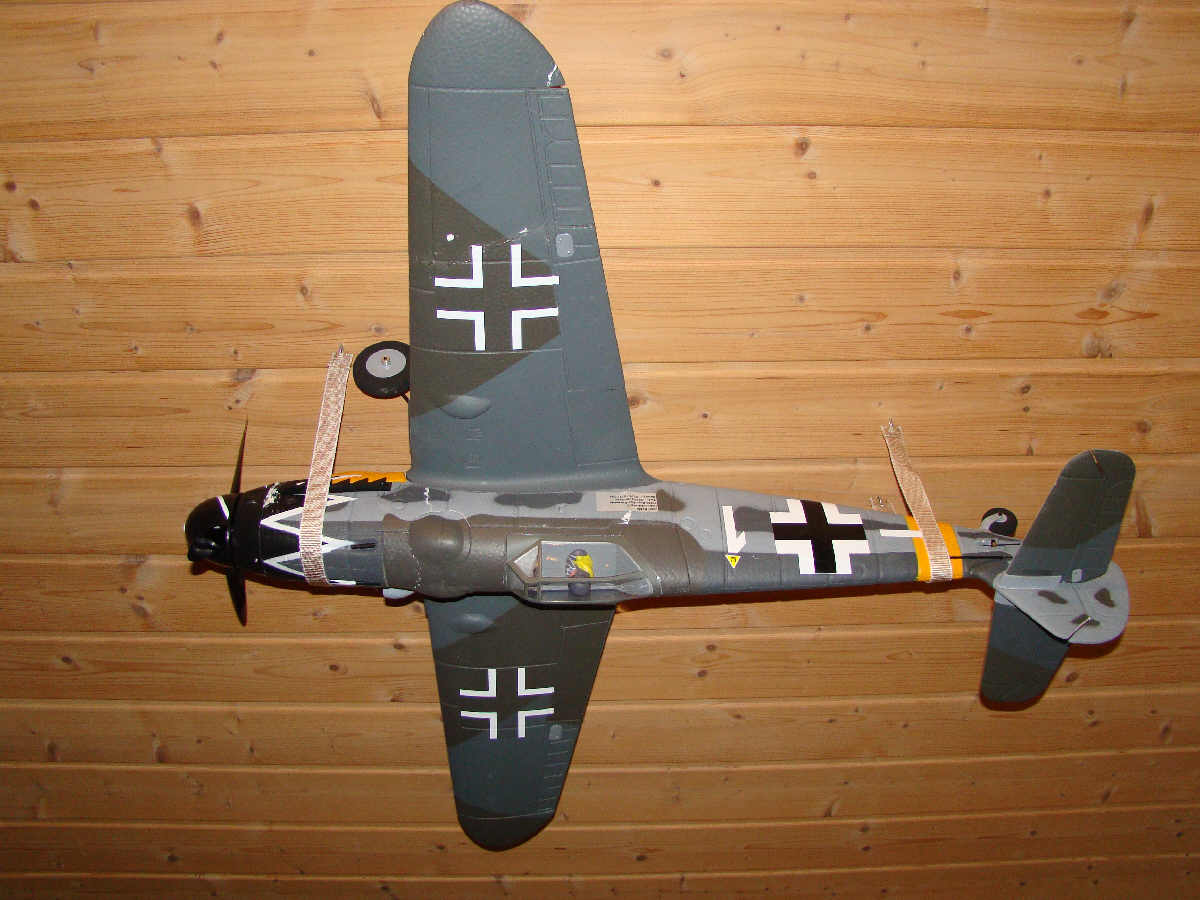

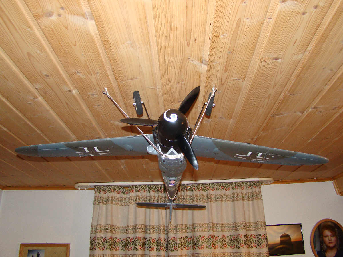

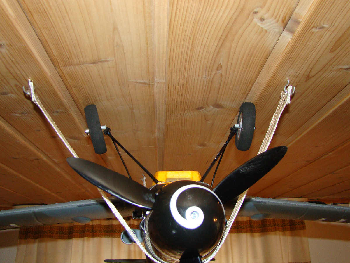

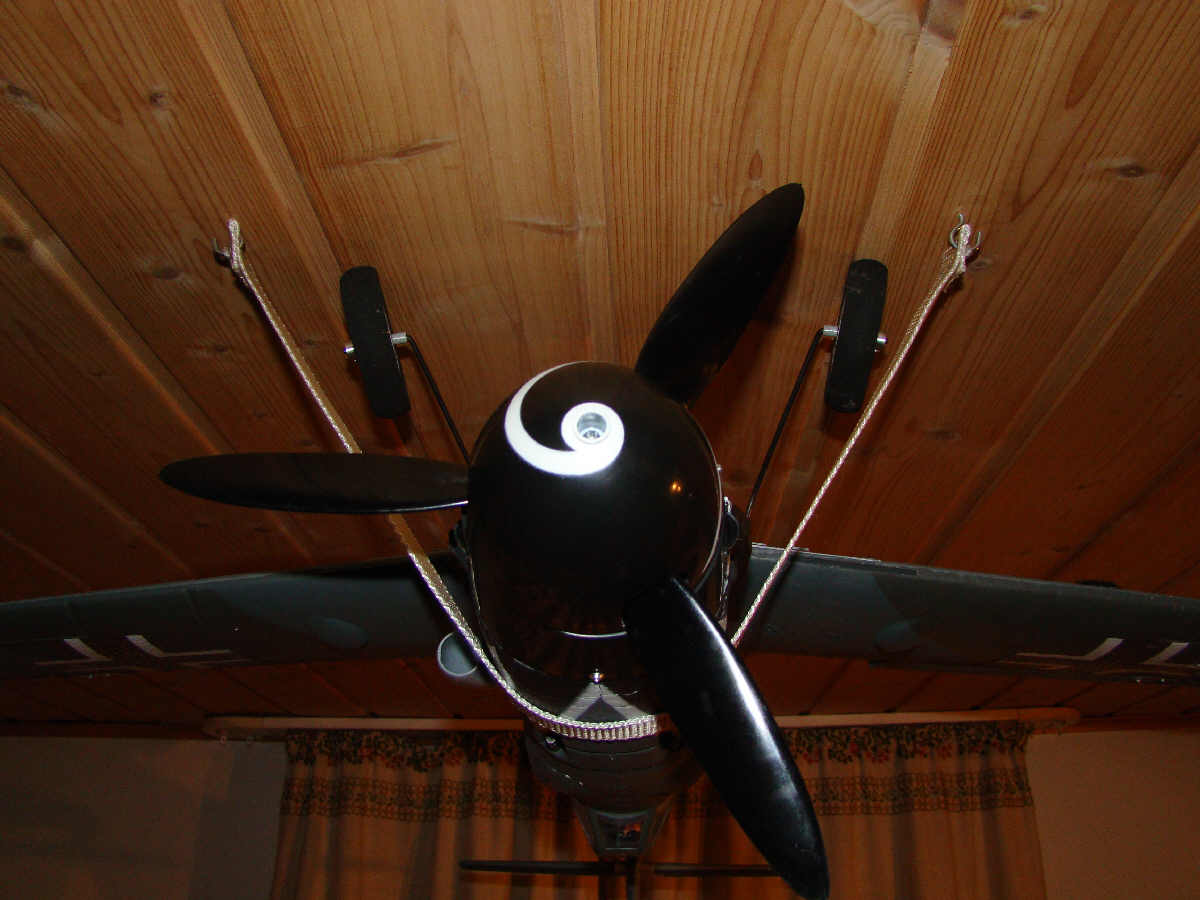

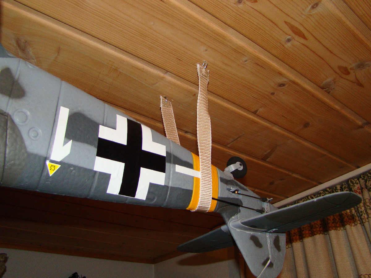

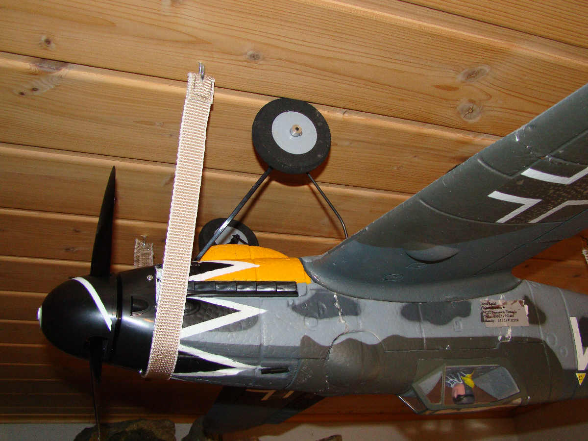

noch ein kleiner Nachtrag, habe einen "Hangar" für die Messerschmitt gemacht, und zwar auf der Holzdecke. da ich die montiert transportieren kann wollte ich die auch so lagern.
Die Räder vorne sind leicht auf Spannung, das Heck ist lose eingehängt.
Das sind 4 kleine Haken, 2 Meter Band vom Baumarkt, die Enden zusammengetackert und ein Loch gebohrt.
Sepp
Sepp

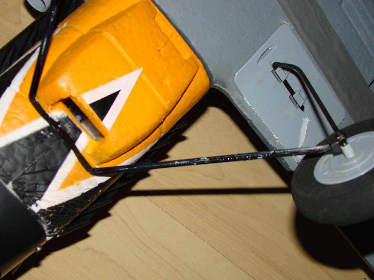

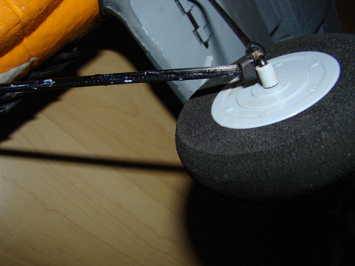

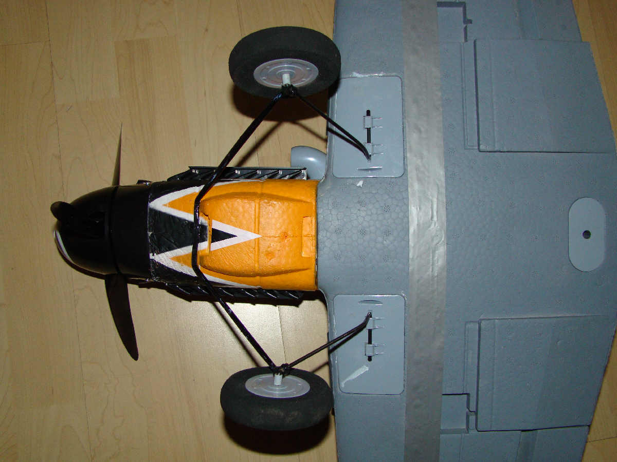

Nachdem meine Fahrwerkssprungfedern mir nicht gefallen hatten habe ich das Fahrwerk nun massiv versteift.
Dazu 2 Kabelbinder am Fahrwerksdraht montiert, am Chassi mit einer Zange Abgewinkelt und angeklebt. da es mir noch zu weich war habe die Kabelbinder dann mit einem CFK-Rohr versteift welches ich am Kabelbinder angeklebt habe.
Der Testflug erfolgt heute, beim fallen lassen aus 50cm schaut das nun super aus
Sepp
Sepp

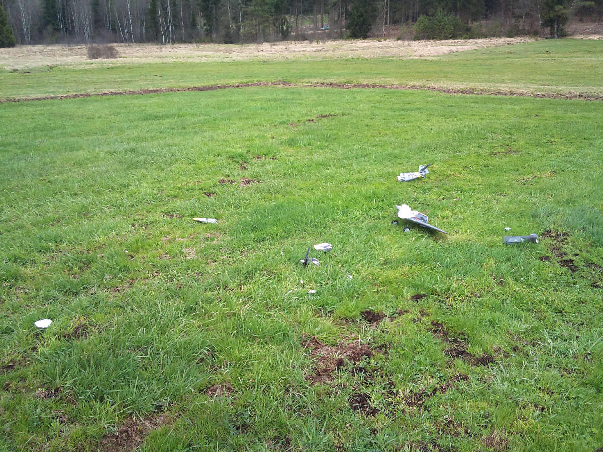

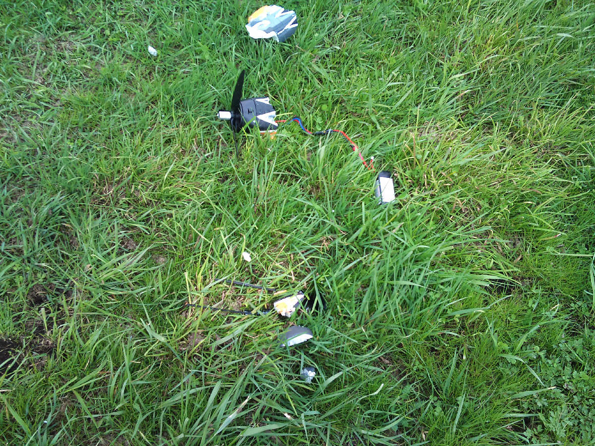

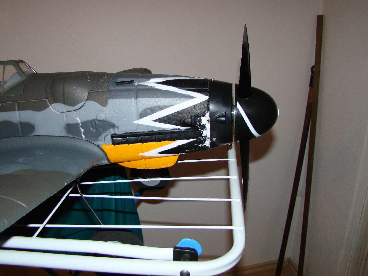

Beim Rollen war das Fahrwerk absolut super, aber leider kam es zu keiner Landung mehr.
Ich probierte Rückenflug, und da ich unter anderem auch Höhe sehr stark auf Tiefe getrimmt hatte war ich mit dem Knüppel fast auf Anschlag dabei. getrimmt war auch das Querruder und auch das Seitenruder hatte ich noch getrimmt weil die Messerschmitt leicht Quer geflogen war beim Geradeausflug. dann hatte ich die Glorreiche Idee auf 100% Dualrate umzuschalten, ca. in 10 Metern Höhe mit vollspeed, das ganze endete mit einem massiven Einschlag. Ich vermute nun dass bei hochschalten der Dualrate auch der Trimm umgeschaltet bzw. verstärkt wurde.
Auf jeden Fall machte die Kiste seltsame Flugbewegungen und dann steckten Teile in der Wiese.
Ein Ersatzrumpf als PNP ist bestellt, da es auch den Regler zerlegt hat dabei, und der Motor war unter Vollgas eingeschlagen.
Ich werden dann auch die Landeklappen aktivieren beim Neuaufbau, die anderen Modelle wie Trojan etc. gefallen mir einfach nicht so gut, und der Propellor blieb unbeschadet und ich habe noch so einen auf Ersatz...
Sepp
Sepp

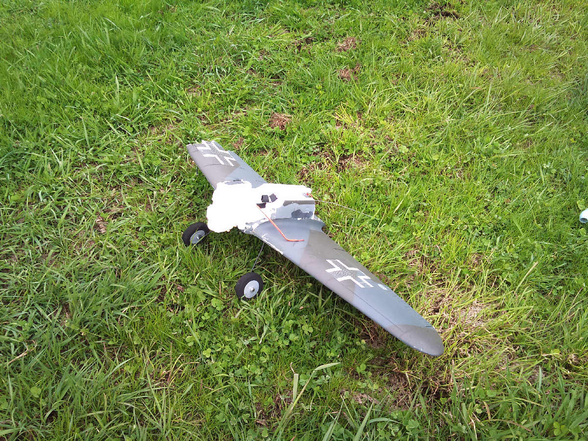

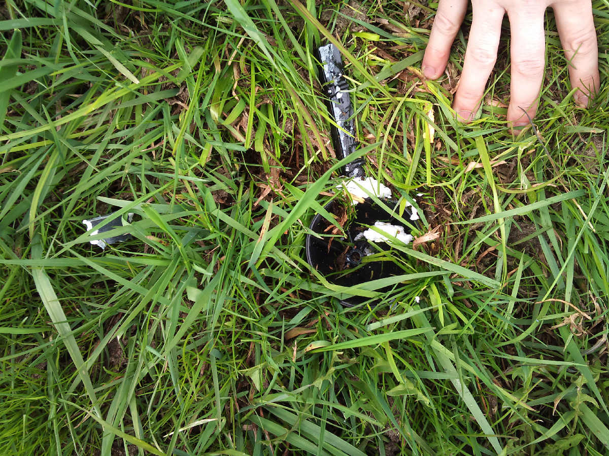

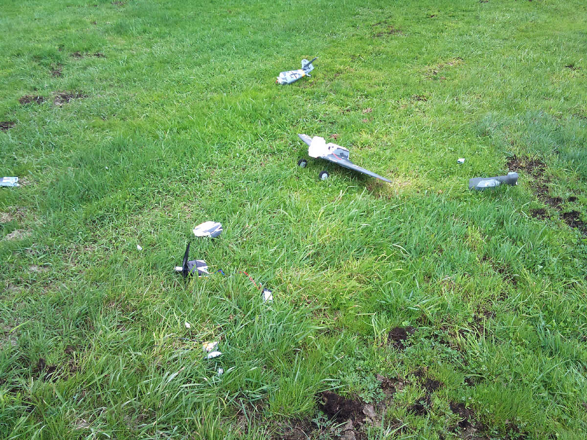

- ein echtes Schlachtfeld :)
- DSC_0040.jpg (229.44 KiB) 1932 mal betrachtet
- DSC_0041.jpg (280.93 KiB) 1932 mal betrachtet
- DSC_0042.jpg (300.63 KiB) 1932 mal betrachtet
- DSC_0044.jpg (315.36 KiB) 1932 mal betrachtet
- DSC_0045.jpg (266.91 KiB) 1932 mal betrachtet
- DSC_0047.jpg (346.37 KiB) 1932 mal betrachtet

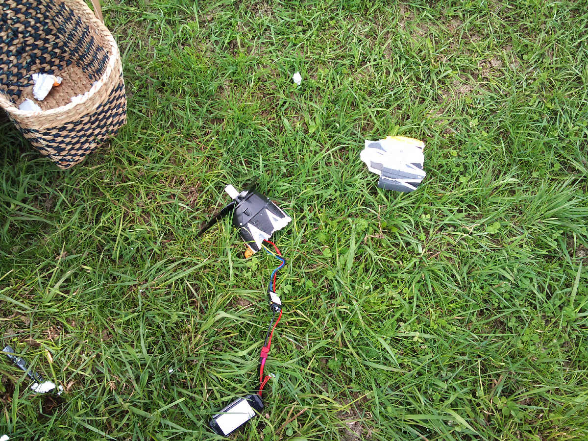

#86 Re: Parkzone Messerschmitt BF-109G Baubericht
Das Körbchen hat Stil zum "Sammeln"
Egal, Kopf hoch und die nächste! Ich habe es gestern doch tatsächlich geschafft die Me109 (ohne Klappen! (kaputt)) mit schönem Rollen und OHNE Kopfstand am Ende zu landen. Alles Übungssache.
Carsten
Carsten
#87 Re: Parkzone Messerschmitt BF-109G Baubericht
Das ist meine Brotzeittasche wo der Tee und die Tasse drinnen war, eine blaue Mülltüte wollte ich doch nicht nehmen. Aber mittlerweile ist die ME im Müll, die brauchbaren Teile ausgebaut. Eigentlich wollte ich die Landeklappen bei der nächsten Aktivieren, aber die Servokabel sind so gut verklebt, die wurden beim raus machen brüchig, die Folie klebt dann nicht mehr und reißt leicht ein. Das werde ich überdenken.
Schade ist die gute Tarnung, ich habe da mit Wald im Hintergrund massive Probleme die Fluglage zu erkennen, aber die Unterseite farbig zu machen wollte ich auch nicht.
Wobei der Absturz gestern mit der Tarnung nichts zu tun hatte. Ich hatte in der Kurve umgeschaltet, dann war ein pfeifen im Ton zu hören und der Radius änderte sich massiv und das Querruder steuerte auch irgendwie unkontrolliert und dann in Rückenlage noch Höhe gezogen. das war keine Sekunde vom umschalten bis zum Erden, irgendwie tut das Video schon weh
Sepp
Sepp

#88 Re: Parkzone Messerschmitt BF-109G Baubericht
mein Beileid Sepp, die Bilder sehen ja ganz schön böse aus.
Eigentlich wollte ich mir auch noch solch Flieger holen, aber ich glaub jetzt doch nicht mehr.
Dein Sammelkörbchen ist mir auch gleich aufgefallen.

Der neue ist bestellt, er flog ja soweit super mit den Stallstrips und mit Schwerpunkt vor den Herstellerangaben.
Bin aber auch am überlegen doch eine Extra300 zu kaufen, die ist orange und auch vor Wald gut zu sehen, und die wäre uneingeschränkt Kunstflugtauglich.
Ein Warbird ist ja nur bedingt Kunstflugtauglich.
wenn es den Regler nicht zerlegt hätte dann hätte ich eventuell den Rumpfbaustaz genommen, da ist Parkzone wirklich gut Sortiert.
Sepp
