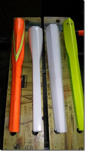

die linke wurde schon mit weissem Lack bearbeitet, die rechte muss noch ein wenig geschliffen, und weiss lackiert werden.

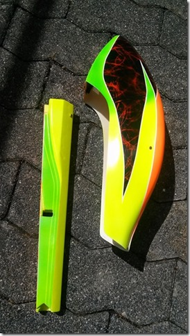

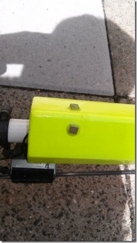

Die Haube habe ich vorne von unten und hinten an der Heckverkleidung mit Magneten befestigt, hält wie ne eins.  Ist nicht schön, aber wenn die Haube drauf ist, sieht es keiner mehr.

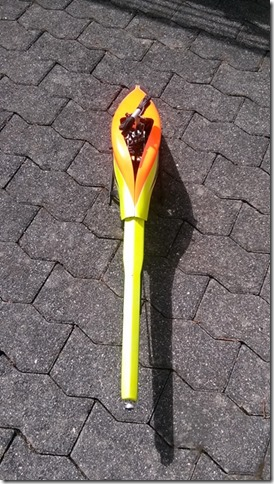

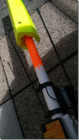

Die Heckrohrverkleidung ist aus Depron gefertigt, und zur Verstärkung mit Glasfaser und Epoxy verkleidet. Von der Herstellung habe ich leider keine Bilder, ist ne menge Arbeit, aber wenns mal fertig ist, erhöht es die Sichtbarkeit von Heli merklich. Aerodynamisch wird es auch was bringen. Festgehalten wird es hauptsächlich durch die Heckstreben, die Magneten zur Haube. Wird ansonsten einfach auf das Heckrohr geschoben, und später durch die Heckstreben festgehalten.

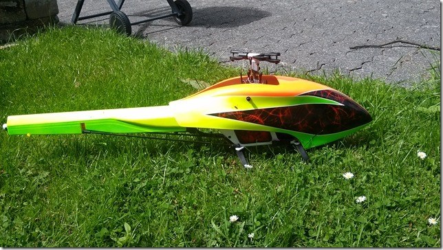

So siehts dann komplett aus (Heckrotor muss natürlich noch dran )
