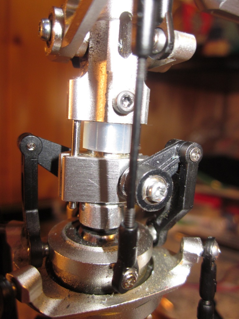

heute war ich fleißig, habe schon ein paar Fotos gemacht, an meinen MT die kurzen Arme montiert, wieder Fotos gemacht und nochmal ein wenig rumgestellt und experimentiert.
Da das Wetter mir gerade sowieso einen Strich durch die Rechnung macht (böiger Wind und gut bewölkt statt Sonne satt und fast windstill) reiche ich somit gleich mal die Fotos mit meinen gewonnenen Erkentnissen nach. Fliegen wäre zwar sicherlich möglich, aber zum Einstellen kann ich den Wind nicht gebrauchen - deshalb werde ich weitere Einstellungen wohl erst mal vertagen müssen.
Hier also nun die Bilder vom Umbau:
Hier der Kopf mit den langen Armen ...
MT-FBL-Umbau 03.JPG (191.41 KiB) 1873 mal betrachtet
... und man kann ganz gut sehen, wie die Geometrie an ihre Grenzen stößt - und das nicht mal bei all zu hohem zyklischen Ausschlag ...
MT-FBL-Umbau 02.JPG (139.55 KiB) 1873 mal betrachtet
... deshalb folgte dann der Rückbau auf die kurzen Arme, Pitchkompensator wieder im Originalzustand montiert, allerdings um Platz zu gewinnen wurde an Stellring und Kompensator einiges weggeschliffen. Man kann auch hier ganz gut erkennen, dass die Geometrie wieder an ihre Grenzen stößt ...
MT-FBL-Umbau 06.JPG (171.93 KiB) 1874 mal betrachtet
... hier bei Vollpitch (12°). Während im vorigen Bild das naheliegende  Umklappen des Hebels zu sehen ist, kann man auf diesem Bild den Grenzbereich des Verstellwinkes gut erkennen. Sieht aber in Natur nicht ganz so tragisch aus ...
MT-FBL-Umbau 07.JPG (196.35 KiB) 1873 mal betrachtet
... und zu guter Letzt das gleiche Spiel mit den kurzen Armen: Auch hier können die Pfannen in der Verlängerung an der TS anstoßen, obwohl der zyklische Ausschlag noch weit von den maximalen Möglichkeiten des Beasts entfernt sind.
MT-FBL-Umbau 08.JPG (161.13 KiB) 1874 mal betrachtet
Alles in Allem zeigt das Ganze, dass dieser Umbau-Kopf wirklich nur eine günstige Alternative zu einem "echten" FBL-Kopf sein kann. Zur Zeit mag ein eigens für FBL geschaffener Kopf für mich nicht notwendig sein, da meine fliegerischen Künste noch eher bescheidener Natur sind. Für diejenigen, die Flybarless aber in vollen Zügen genießen wollen führt wohl kein Wege an z.B. einem Mikado-Kopf vorbei. Zunächst einmal werde ich es mit diesen Einschränkungen belassen, um einen Satz echter Flybarless-Blätter komme ich früher oder später nicht drum rum, und wenn mein fliegerisches Können es einmal irgendwann erfordern sollte, dann wohl auch nicht um einen echten FBL-Kopf ...
Grüßle Marco

Danke für die Bilder! Werde die später mal mit meinem Kopf vergleichen.
Das Problem mit dem Anstoßen an die Taumelscheibe lässt sich beim Einstellen des Beasts durch die Cycling Ring Funktion in den Griff bekommen.
Das ein "optimierter" FBL Kopf besser ist, steht nicht wirklich in Frage.
Aber wie der MT mit dieser günstigen Variante abgeht, wird Dich staunen lassen.
Also ich fliege derzeit planlosestes 3D Zeugs wie Funnels, Piroflips(einfach), Tic Toc´s und Snake´s in alle möglichen Richtungen und ich bringe den Kopf nicht an die fliegerischen Grenzen.
Somit sollte der für Rundflug mit Kunstflugeinlagen locker ausreichen. :wink:
Theoretisch mag der Kopfumbau nicht der Hit sein, aber in der Praxis funzt er sehr gut. :mrgreen:

...Ich befürchte, dass der Schlauch über dem Mitnehmer den Kompensator etwas zu sehr begrenzt, weshalb es bei Deinem Umbau schnell mal zum Anstoßen an der TS kommt.
EDIT: Hab mal ein Foto von meinem Kopf eingefügt:
Ich habe den Kompensator anders herum eingebaut, wodurch die langen Hebel auf die gleiche Länge kommen, wie die Kurzen.

Hike-O hat geschrieben:Das Problem mit dem Anstoßen an die Taumelscheibe lässt sich beim Einstellen des Beasts durch die Cycling Ring Funktion in den Griff bekommen.
Klar, das schränkt aber die Wendigkeit ganz schön ein. Allerdings reich mir die Wendigkeit des MT in dieser Konstellation vollkommen aus. Von deinen Figuren bin ich noch (zumindes draussen) meilenweit entfernt, wenn ich Glück habe, dann klappt´s vielleicht demnächst mal endlich mit dem Rückenflug.
Hike-O hat geschrieben:Achso! Hab was vergessen...
Der Schlauch begrenzt zwar die gesamte Mechanik ein wenig, was aber nicht weiter tragisch ist (hab ja genügend in den unterschiedlichsten Längen davon) - mit den unterschiedlichsten Varianten hab ich auf jeden Fall schon genug gespielt. Viel schwerwiegender ist die Begrenzung des Stellrings - hätte ich das so gelöst wie Raptor-Flyer, also ein Gewinde in den TS-Mitnehmer (Pitchkompensator) gejagt, dann hätte ich den Stellring und den Schlauch weglassen können und es wäre genügend Platz für den Weg der TS gewesen. Hätte ich nur den Schlauch gekürzt, dann hätte ich noch mehr Probleme mit dem größtmöglichen Pitchbereich bekommen, weil sich die Hebelarme bei 0° nicht waagerecht hätten stellen lassen und im positiven Pitchbereich selbst durch extremes Strecken der Hebelarme nur auf rund 8° einstellen ließe - deshalb das viele wegschleifen ...
Ich denke aber, dass sich die Mühe des Umbaus allemal bezahlt macht. Jetzt bleibt das mal vorerst so. :!:

Hike-O hat geschrieben:EDIT: Hab mal ein Foto von meinem Kopf eingefügt:
Danke. Genau die Variante wie Raptor-Flyer, den Pitchkompensator verschraubt, nur mit den langen Armen. Wenn ich Zeit habe und ich wieder aus der Nachtschicht draussen bin, dann kommt der Stellring und der Schlauch weg und der Pitchkompensator wird ebenfalls verschraubt.
Noch was: Bisher hatte ich die Befürchtung, dass die kleinen Arme nach Innen einklappen könnten - dem entgegen wirkt aber die Fliehkraft, was das ganze dann doch wieder eher unwahrscheinlich werden läßt ...
Grüßle Marco
