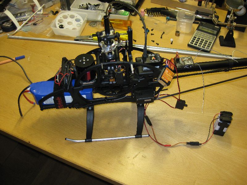

Die letzten Messungen hab ich am Chassis des neuen 400 SE vorgenommen. Bevor ich den HK3026-1900 in den Ersten einbaue wollte ich an dem noch mal die gleichen Messungen vornehmen, um den Ausgangszustand zu dokumentieren. Also wieder das gesamte Drehzahlband (50% bis 100%) mit 4S, 5S und 6S abfahren. Hier der Versuchsaufbau: V-Stabi mit Zwischenplättchen und 2x Spiegeltape angepappt, am Empfänger steckt nur der Regler. Beast und alle Servos sind deaktiviert. Der Heli wird in der Hand gehalten.
Leider passt der 6S 5.000 nicht in den Akkuschacht, daher konnte ich den nur mit Kabeln verbinden.

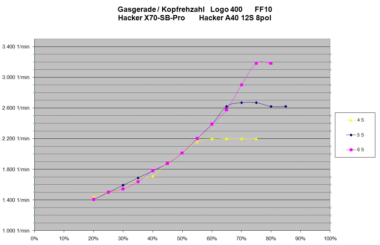

Eigentlich sollte sich ein Bild zeigen wie am SE (mit Jazz Regler). Bei gleichen Reglervorgaben verschieben sich die Drehzahlen entsprechend der Zellenanzahl des angeschlossenen Akkus. Dann hab ich aber nicht schlecht gestaunt: An 4S legte der Motor ab 60% nicht mehr an Drehzahl zu :shock:
Mit 5S war bei 70% Schluss, mit 6S bei 75%. Ich hab daraufhin schon mit 20% Gasgerade angefangen und bekam folgendes Bild:
Spektrum Logo 400 Hacker.jpg (188.98 KiB) 3218 mal betrachtet

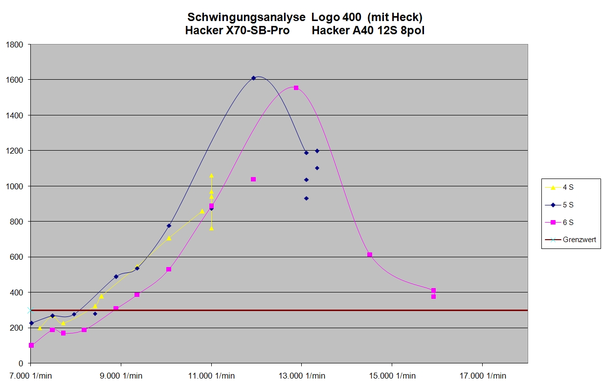

Die Kurven sind nicht verschoben sondern decken sich. Sie enden jedoch entsprechend der Zellenzahl früher oder später. Die 6S Kurve ist vermutlich etwas versetzt, weil der Akku nicht eingesetzt ist. (Masse senkt die Eigenfrequenz). Die Drehzahlen entsprechen dem Heckrotor. Auch das Diagramm zeigt, dass der Logo genetisch bedingt zum Zappeln neigt.
Wenn man sich mal die Kopfdrehzahl über der Regleröffnung ansieht offenbart sich, dass der Hacker ne prima Drehzahlregelung eingebaut hat. Man kann willkürlich 4S, 5S und 6S Akkus fliegen und er stellt ungeachtet dessen zu einer Reglervorgabe immer die gleiche Motordrehzahl ein - solange die Spannung ausreicht: Die von mir zur Zeit geflogenen 50% entsprechen 2.000 rpm, egal ob 4S oder 6S angesteckt ist.
Drehzahlen Logo 400 Hacker.jpg (323.59 KiB) 3218 mal betrachtet
So schön das auch sein mag, der Regler ist offenbar ne Black Box mit reichlich eigenem Willen.

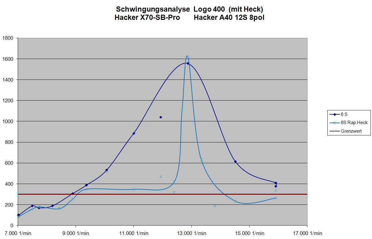

Nun zum Heck.
Weil ich nicht mehr glaube, dass da was verkehrt zusammen gebaut ist hab ich geschaut was da so zappelt, wenns vibriert und da sind die Heckabstebungen ganz vorne mit dabei. Einge gewisse Instabilität kommt da schon durch die gelenkige Lagerung an beiden Enden rein. Starr eingespannt ist deutlich stabiler, also hab ich heute eine Alternativlösung gebaut.
Heckabstrebung2.pdf
(775.39 KiB) 207-mal heruntergeladen
Ärgerlich ist, dass schon für die serienmäßige Abstrebung kein Platz vorhanden ist. Es tat mir in der Seele weh, die Aufnahmen abzuschleifen :(
Damit die Aufnahme unten vom Rahmen frei kommt musste ich mit 4 Unterlegscheiben unterfüttern. Dann die Strebe zur Mitte biegen und das Ende so abwinkeln, dass die Schrauben, sauber mit der Heckrohrschelle fluchten. Was hat das ganze nun gebracht?
Schwingungen Logo 400 Hacker 6S Raptorheck.jpg (187.97 KiB) 3213 mal betrachtet
Man sieht deutlich einen Effekt, fast auf dem ganzen Drehzahlbereich ist der Heli jetzt ruhiger. Lediglich die Resonanz selber wird so nicht unterdrückt.
Allerdings ist das kritische Drehzahlband jetzt nur noch 3% breit (von 64% bis 66%). Bis 63% und ab 67% ist es jetzt verträglich ruhig.
Es zeigt aber, dass mit kleinen Maßnahmen an der Struktur durchaus was zu verbessern ist. (kleiner Wink in Richtung Hersteller :wink: )

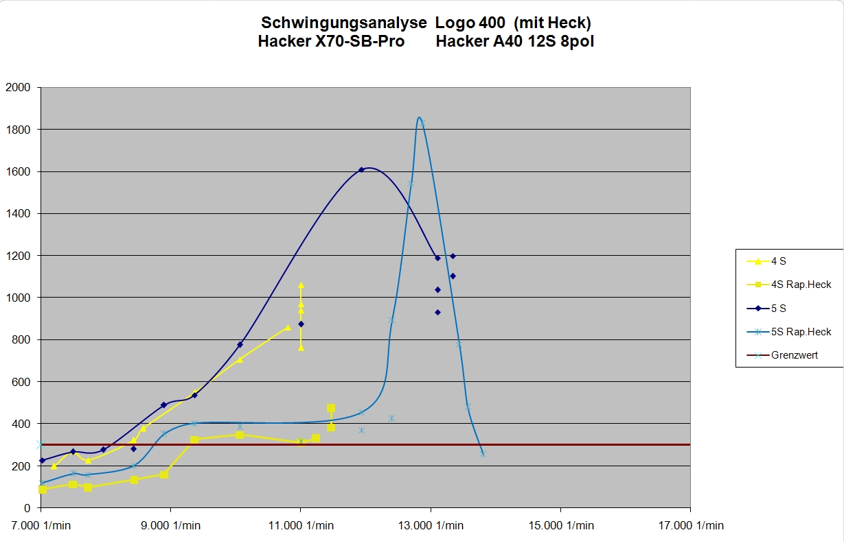

Das Bild mit 4S und 5S möchte ich nicht verheimlichen. Es sieht ähnlich aus, aber wieder mit dem Versatz, weil bei der ersten Messung (original Heckstreben) der Akku auf der Rutsche lag und mit Versteifung lag er auf dem Schreibtisch.
