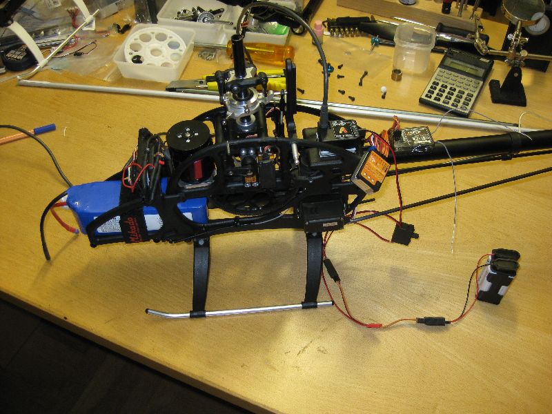

Die letzten Messungen hab ich am Chassis des neuen 400 SE vorgenommen. Bevor ich den HK3026-1900 in den Ersten einbaue wollte ich an dem noch mal die gleichen Messungen vornehmen, um den Ausgangszustand zu dokumentieren. Also wieder das gesamte Drehzahlband (50% bis 100%) mit 4S, 5S und 6S abfahren. Hier der Versuchsaufbau: V-Stabi mit Zwischenplättchen und 2x Spiegeltape angepappt, am Empfänger steckt nur der Regler. Beast und alle Servos sind deaktiviert. Der Heli wird in der Hand gehalten.
Leider passt der 6S 5.000 nicht in den Akkuschacht, daher konnte ich den nur mit Kabeln verbinden.

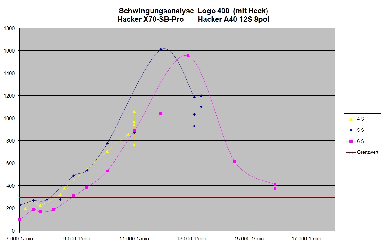

Eigentlich sollte sich ein Bild zeigen wie am SE (mit Jazz Regler). Bei gleichen Reglervorgaben verschieben sich die Drehzahlen entsprechend der Zellenanzahl des angeschlossenen Akkus. Dann hab ich aber nicht schlecht gestaunt: An 4S legte der Motor ab 60% nicht mehr an Drehzahl zu :shock:
Mit 5S war bei 70% Schluss, mit 6S bei 75%. Ich hab daraufhin schon mit 20% Gasgerade angefangen und bekam folgendes Bild:
Spektrum Logo 400 Hacker.jpg (188.98 KiB) 3111 mal betrachtet
Die Kurven sind nicht verschoben sondern decken sich. Sie enden jedoch entsprechend der Zellenzahl früher oder später. Die 6S Kurve ist vermutlich etwas versetzt, weil der Akku nicht eingesetzt ist. (Masse senkt die Eigenfrequenz). Die Drehzahlen entsprechen dem Heckrotor. Auch das Diagramm zeigt, dass der Logo genetisch bedingt zum Zappeln neigt.

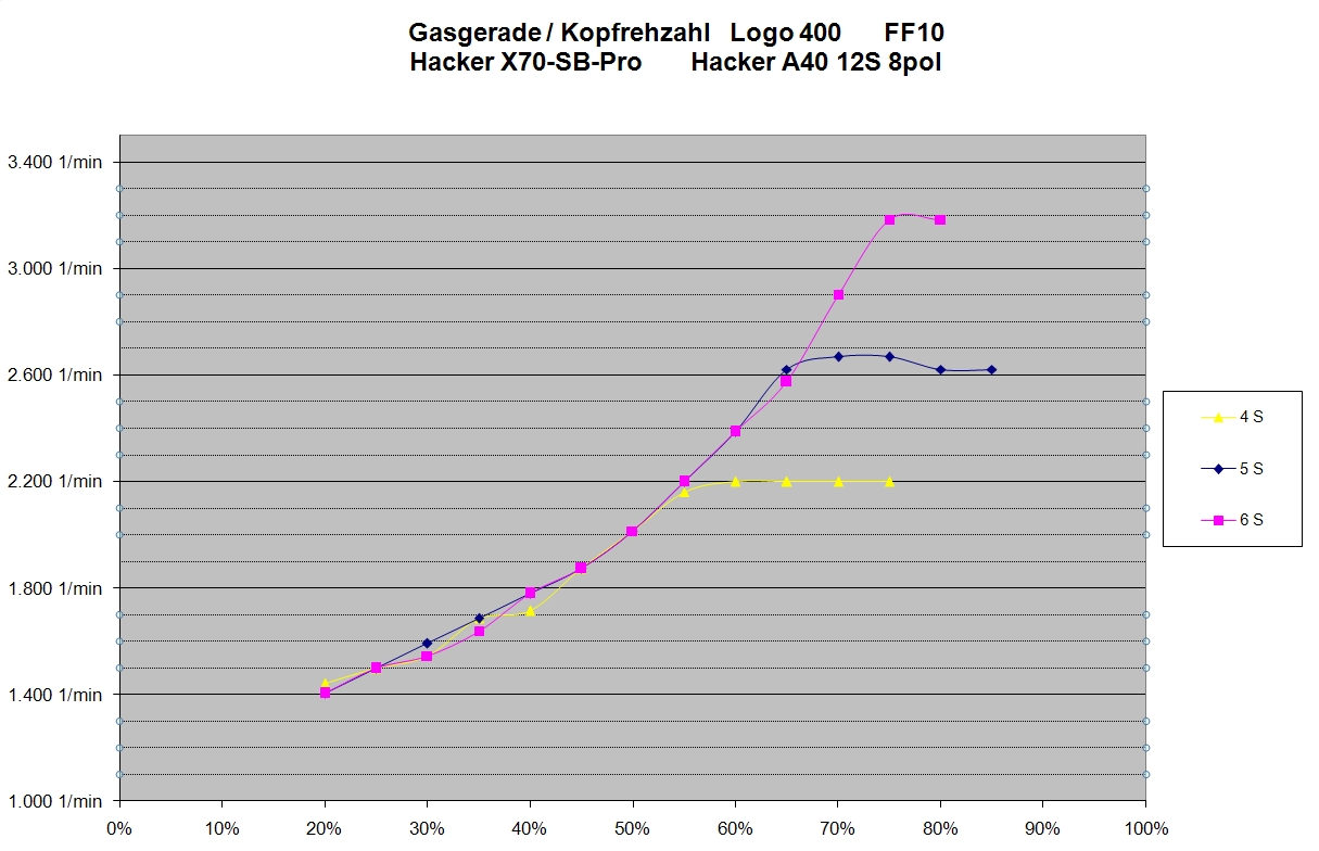

Wenn man sich mal die Kopfdrehzahl über der Regleröffnung ansieht offenbart sich, dass der Hacker ne prima Drehzahlregelung eingebaut hat. Man kann willkürlich 4S, 5S und 6S Akkus fliegen und er stellt ungeachtet dessen zu einer Reglervorgabe immer die gleiche Motordrehzahl ein - solange die Spannung ausreicht: Die von mir zur Zeit geflogenen 50% entsprechen 2.000 rpm, egal ob 4S oder 6S angesteckt ist.
Drehzahlen Logo 400 Hacker.jpg (323.59 KiB) 3111 mal betrachtet

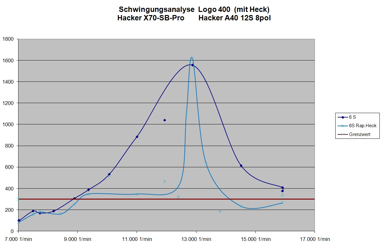

Schwingungen Logo 400 Hacker 6S Raptorheck.jpg (187.97 KiB) 3106 mal betrachtet
Man sieht deutlich einen Effekt, fast auf dem ganzen Drehzahlbereich ist der Heli jetzt ruhiger. Lediglich die Resonanz selber wird so nicht unterdrückt.
Allerdings ist das kritische Drehzahlband jetzt nur noch 3% breit (von 64% bis 66%). Bis 63% und ab 67% ist es jetzt verträglich ruhig.
Es zeigt aber, dass mit kleinen Maßnahmen an der Struktur durchaus was zu verbessern ist. (kleiner Wink in Richtung Hersteller :wink: )

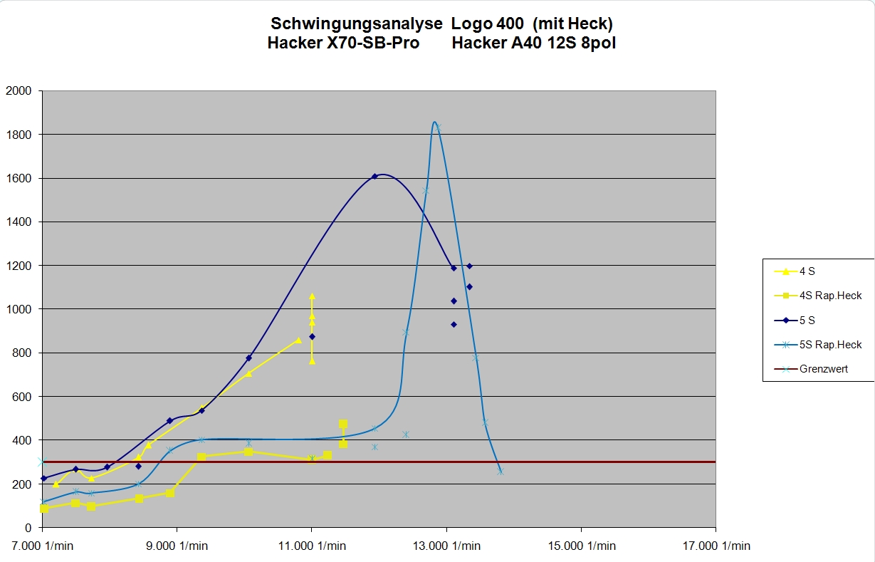

Das Bild mit 4S und 5S möchte ich nicht verheimlichen. Es sieht ähnlich aus, aber wieder mit dem Versatz, weil bei der ersten Messung (original Heckstreben) der Akku auf der Rutsche lag und mit Versteifung lag er auf dem Schreibtisch.
Schwingungen Logo 400 Hacker 4S-5S Raptorheck.jpg (209.91 KiB) 3106 mal betrachtet

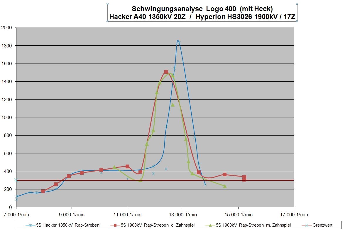

Schwingungen Logo 400 Hyperion 5S .jpg (229.84 KiB) 3070 mal betrachtet
Mit dem HS3026-1900 kam nun die rote Kurve raus. Im Resonanzbereich wird auch weiterhin das Heckrohr warm. Um auch den inzwischen wieder mit null Spiel arbeitenden Zahneingriff zum Heck auszuschließen hab ich die weiter vorne gezeigten Unterlegscheiben montiert und konnte tatsächlich das Heckrohr so ausrichten, dass Zahnspiel vorhanden ist. Raus kam die grüne Kurve, die sich fast vollständig deckt.
Nu werd ich noch den Zahnriemen etwas heftiger spannen - auch wenns die Lager nicht so mögen und Enegie kostet. Aber ein flatternder Riemen könnte noch die Ursache sein. Parallel bau ich das Heck vom SE auf und schau mal ob das ruhig läuft. Wenn ja wird weiter hin und her getauscht.
PS. vermutlich fliegt der tatsächlich so wie er ist, wenn man das Stabi nach unten setzt und schön schwingungsentkoppelt anpappt. Aber wenn beim Auto die Radlager Geräusche machen dreh ich auch nicht einfach nur das Radio lauter :wink:
