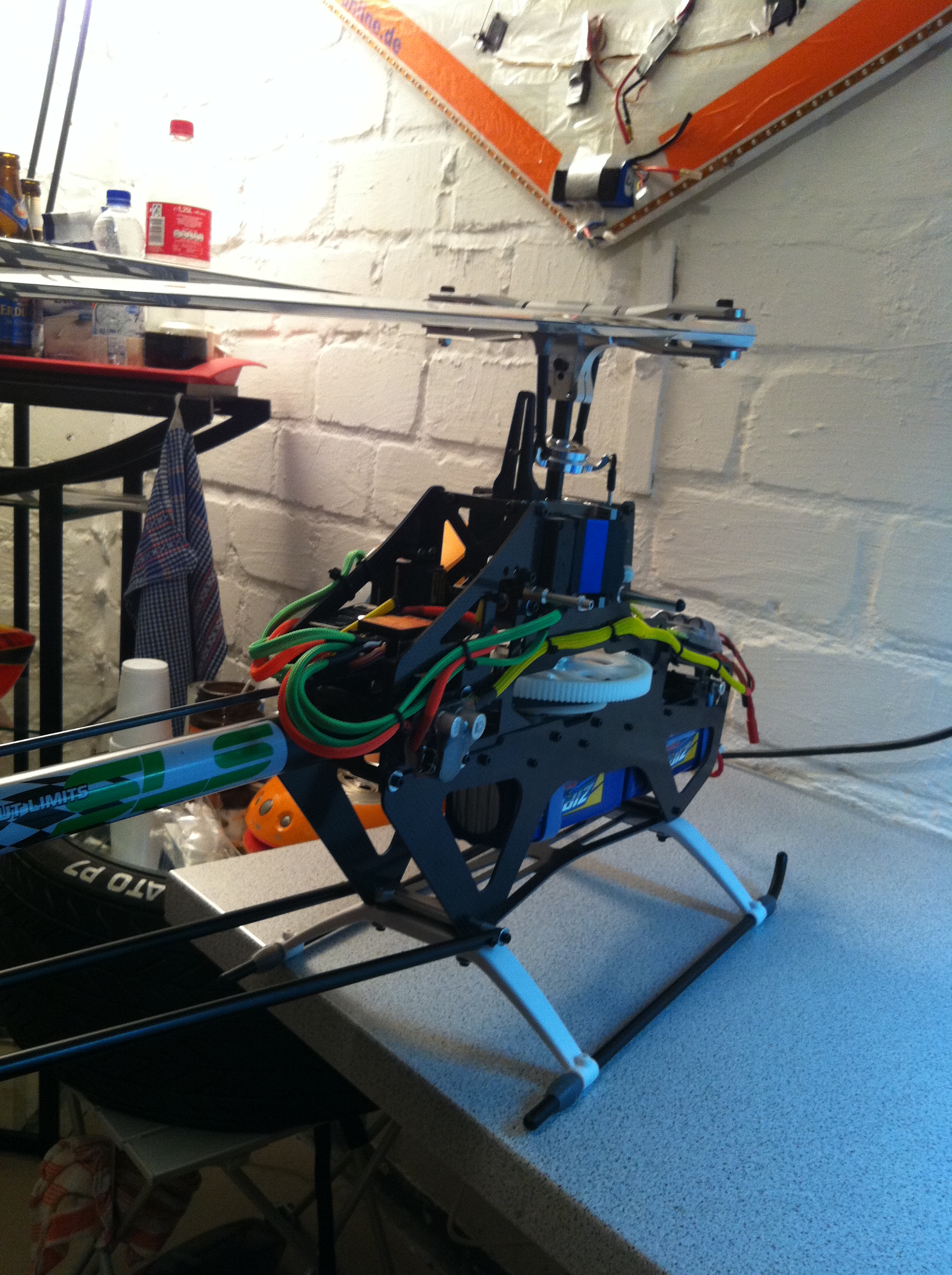

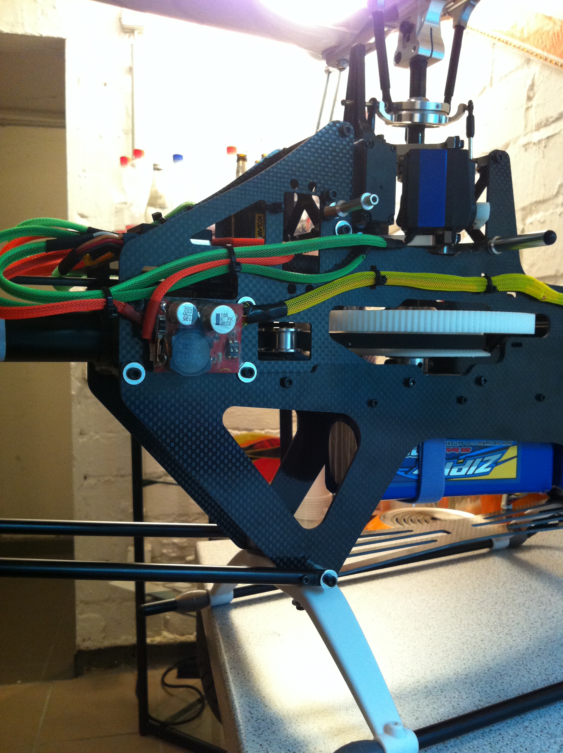

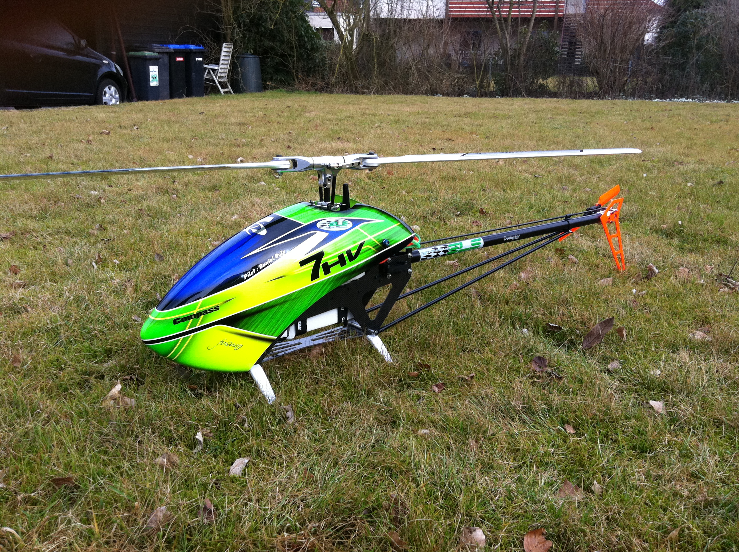

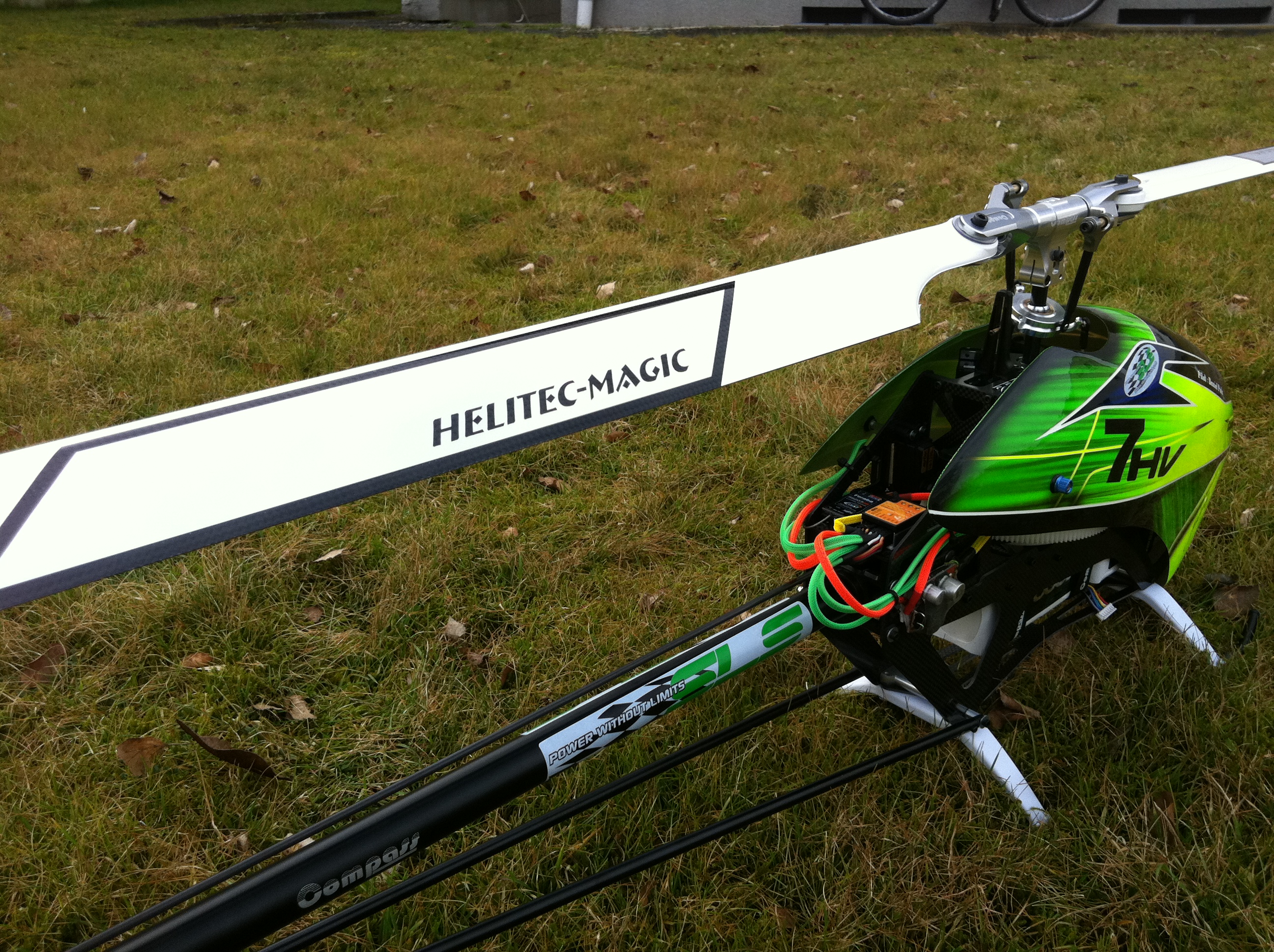

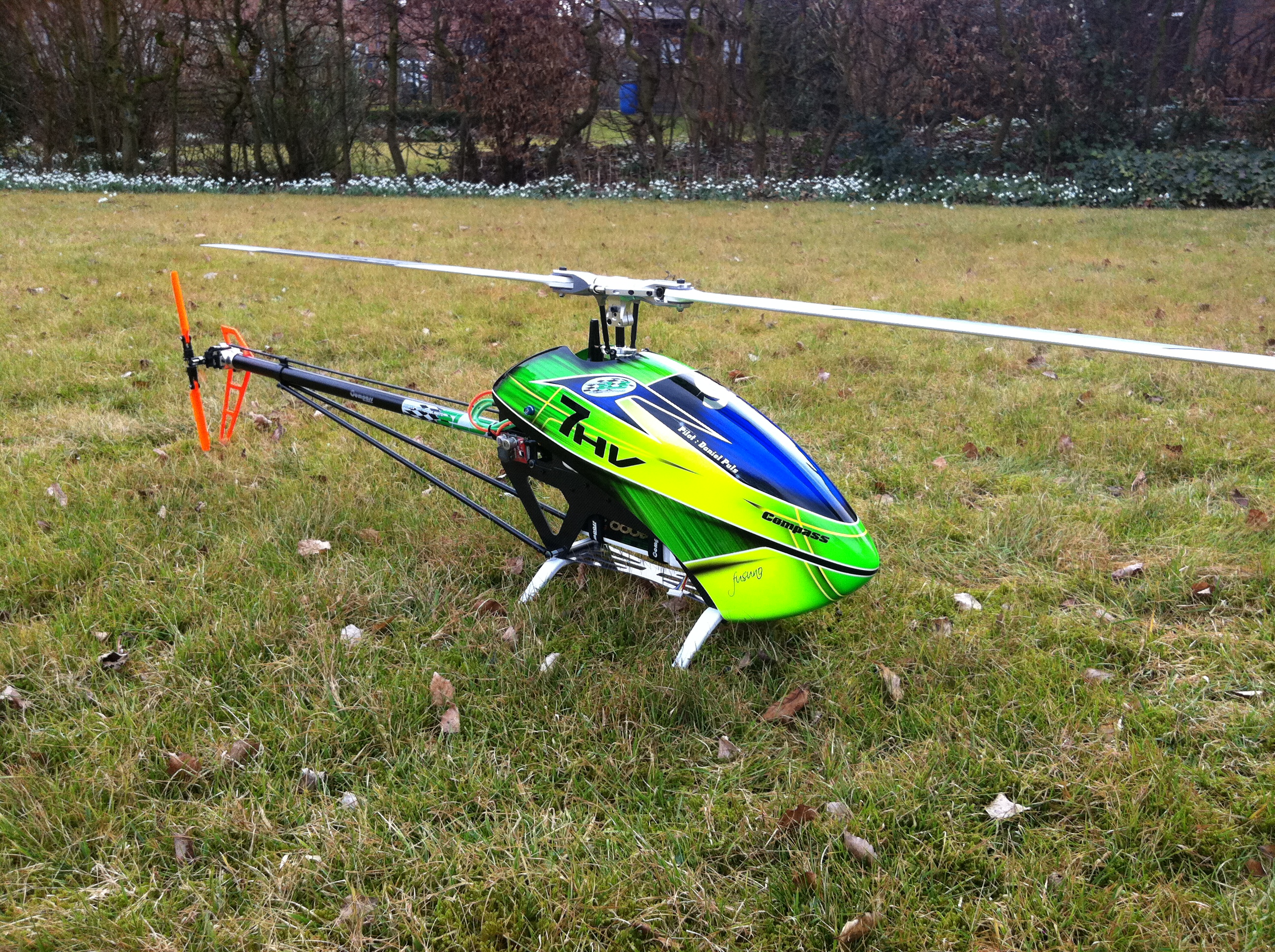

Jau! Nu ich auch mal:
7hv Barebone
Microbeast
YGE 120HV
Scorpion 4035 - 560kV V3
DS610
Savöx 1258MG
Futaba Summensignal RX
Herkules Super BEC
Helitec Rainbow Hauptrotorblätter
KBDD Heckrotorblätter
Fusuno Haube
SLS APL, 6S, 4.000mah, 45+C
RPM: 1.550, 1.850, 2.100
Gruß, Daniel

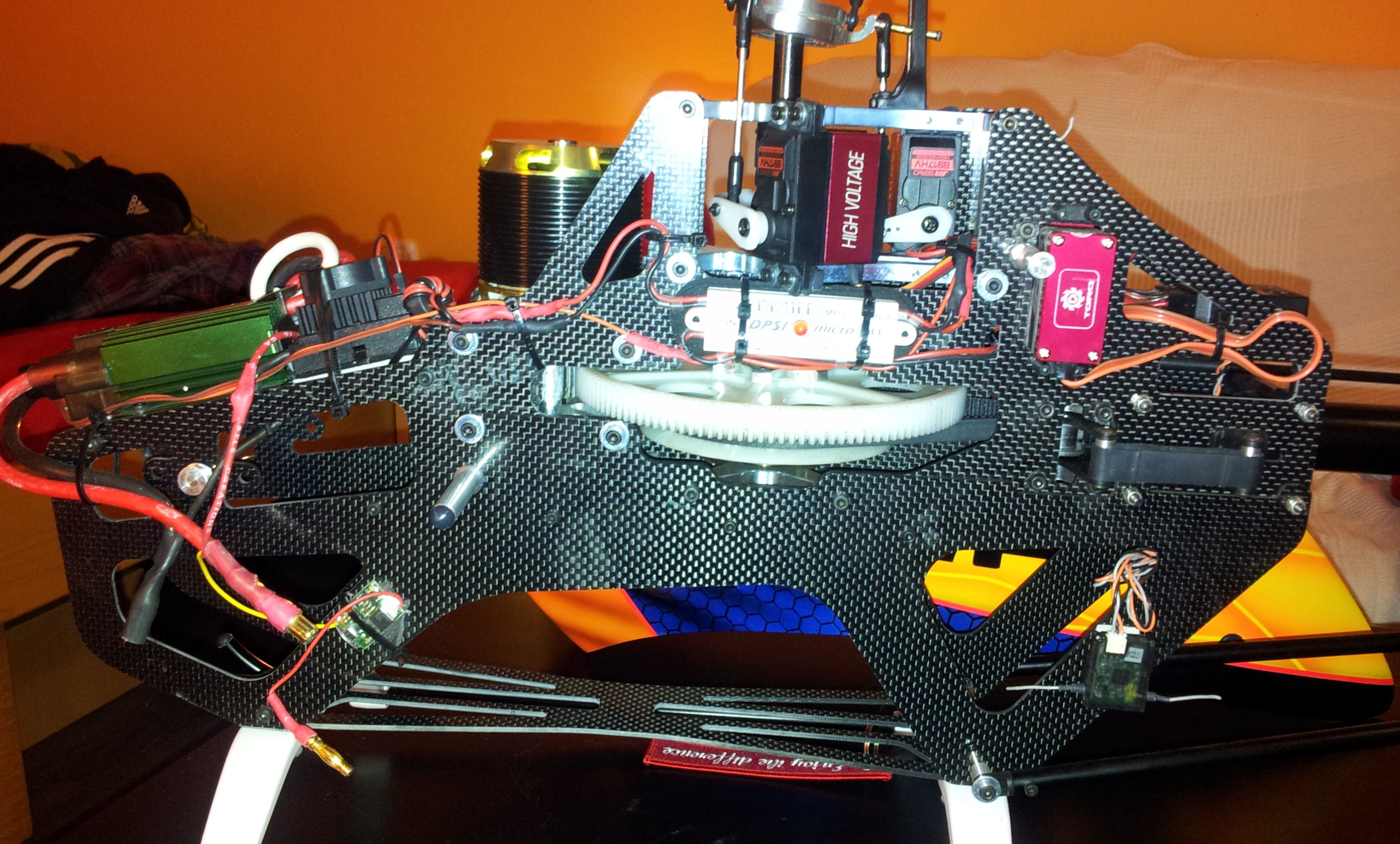

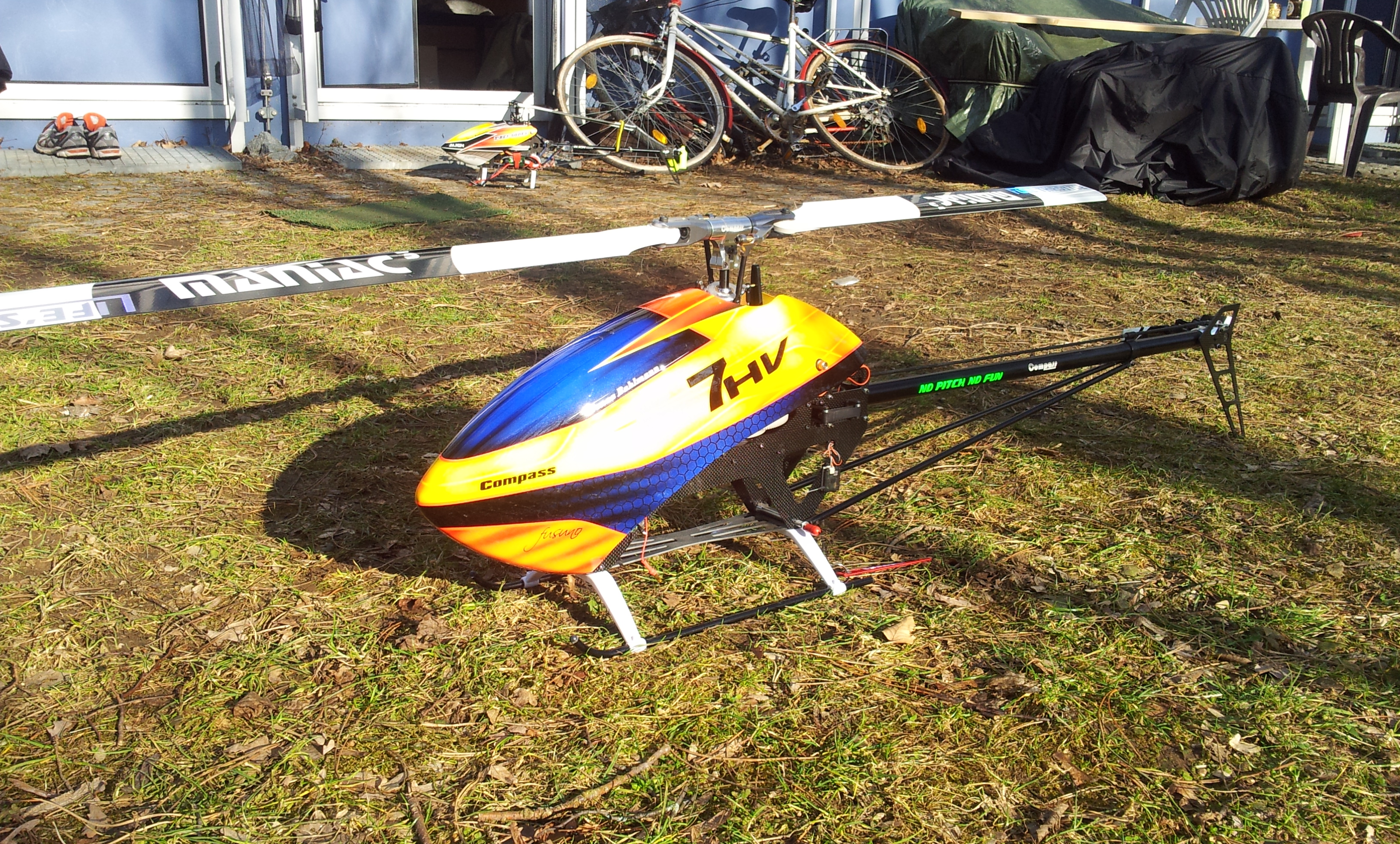

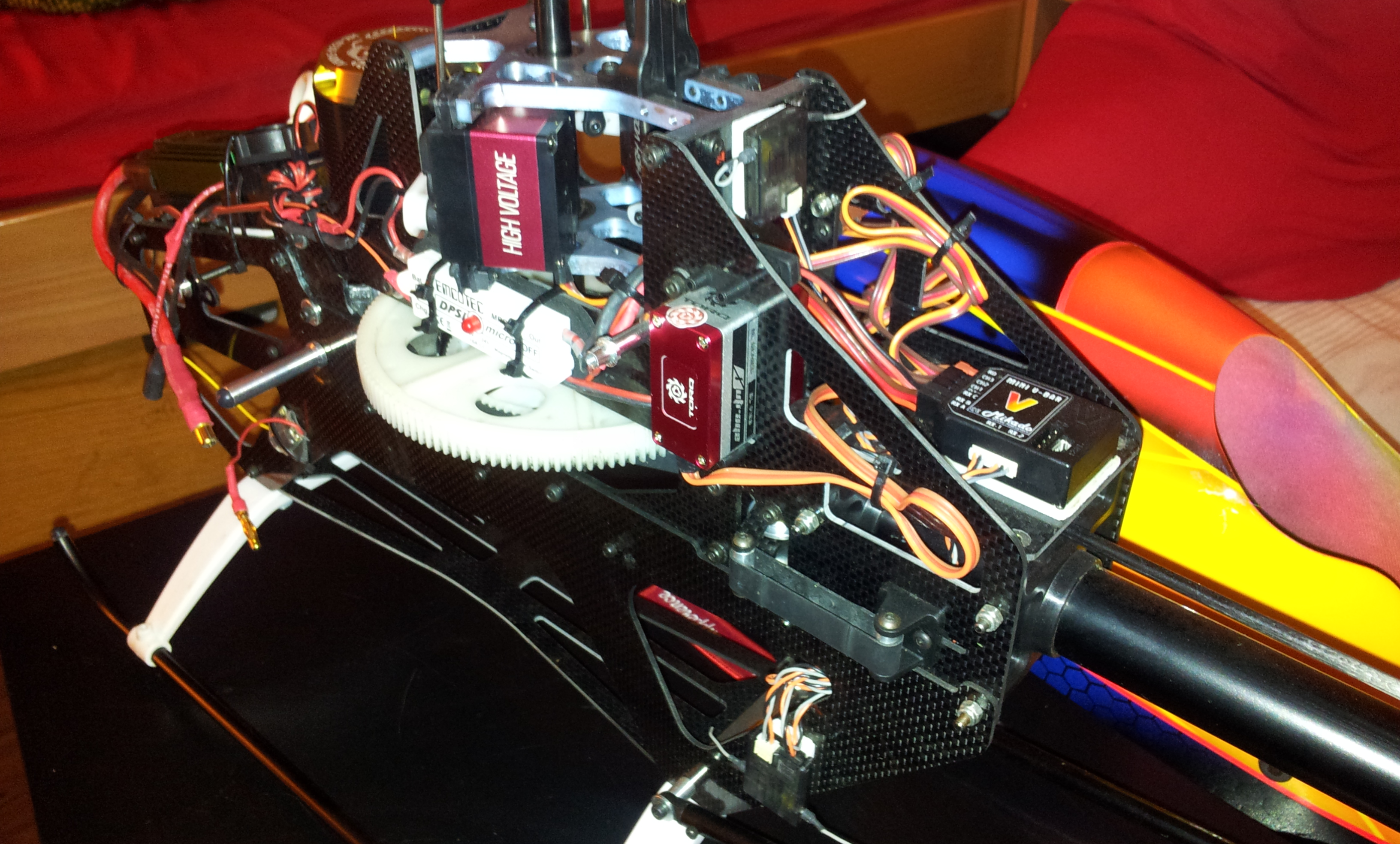

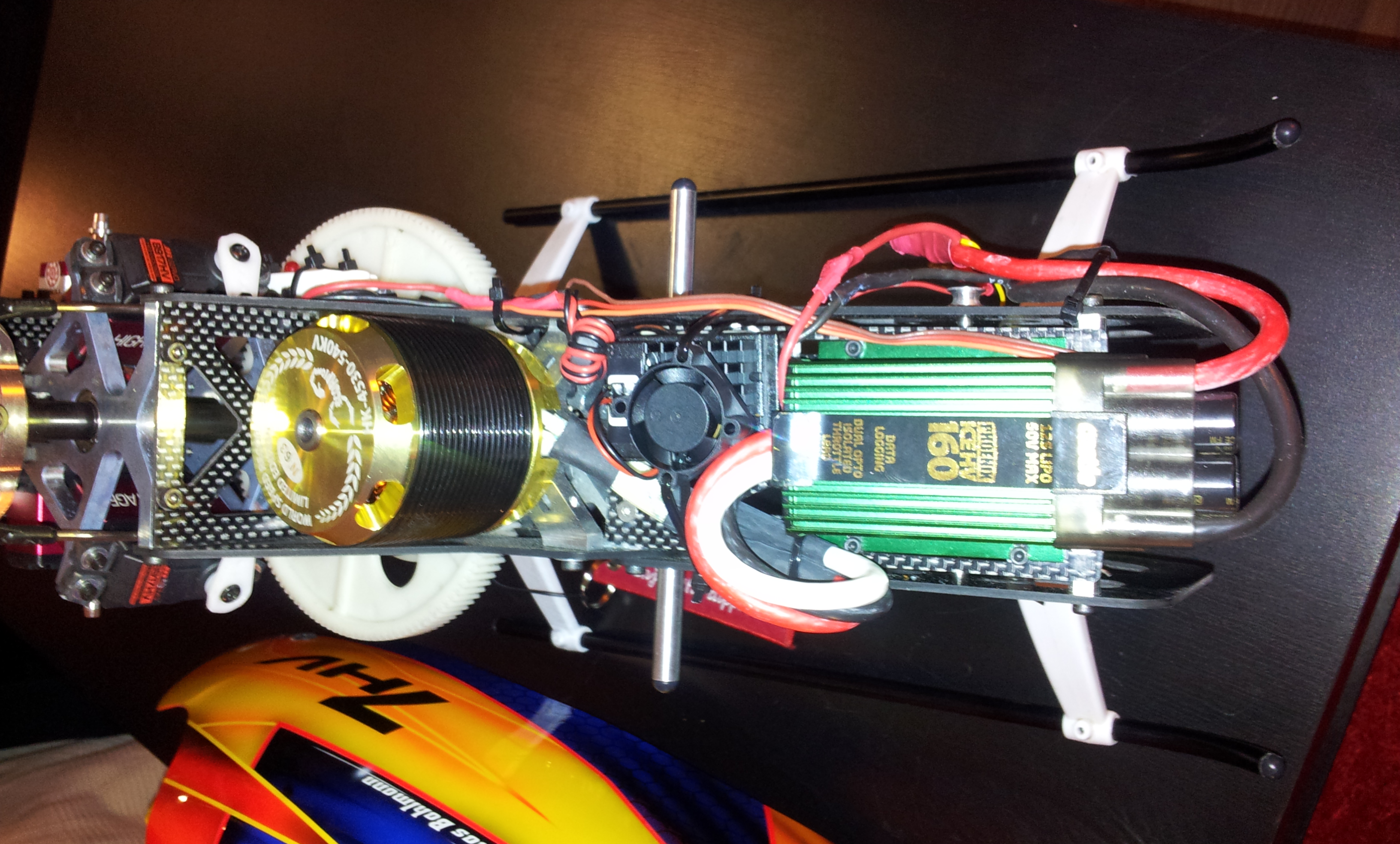

Hallo!
Motor.....................................................: 4530-540 LE
Taumelscheibenservos.................................: JR 8917HV 8,5V
Heckservo................................................: Outrage Torq BL 9188HV 8,5V
Regler.....................................................: ICE 160HV (gerade im Umtausch)
BEC........................................................: CC BEC PRO V2 mit Lüfter (wichtig) und mit Antiblitz (SLS-Sinussteller.de) läuft 1A plus Emcotec DPSI
FBL System...............................................: VStabi
Main Blades..............................................: Maniac3 +/- 14°
Heck Blades..............................................: Radix110 / EDGE 115
Akkus......................................................: letzte Saison: 12S Nanotec 45C 4000/5000 (4x6s 5000er nach 10 Flügen aufgebläht, 2x6s 4000 15 Flüge und noch halbwegs i.O.) diese Saison: TP 65C oder SLS APL 45C 4000-5000
Flugwewicht..............................................: über 5kg ;)
Drehzahl/Flugdauer bei Flugstil..........................: 2100 3:30-4min 3D 4000mAh verbraucht
.............................................................: 2350 knapp 3 Min 3D 4000mAh verbaucht
längere Flugzeiten sind trotz Motor und Drehzahl drin, aber nur mit den andren Blättern (INSANE693) oder eben schonender fliegen...
Bin sehr zufrieden mit dem Heli, geht einfach nur brachial und der Sound ist hammer mit diesem Setup! Hatte auch nie Probleme mit Heckpendeln und Wobbeln erst unter 1700. Lediglich der Riemen geht immernoch schwer, aber daran habe ich mich gewöhnt, besser als wenn er nicht halten würde.
Gruß Jonas.

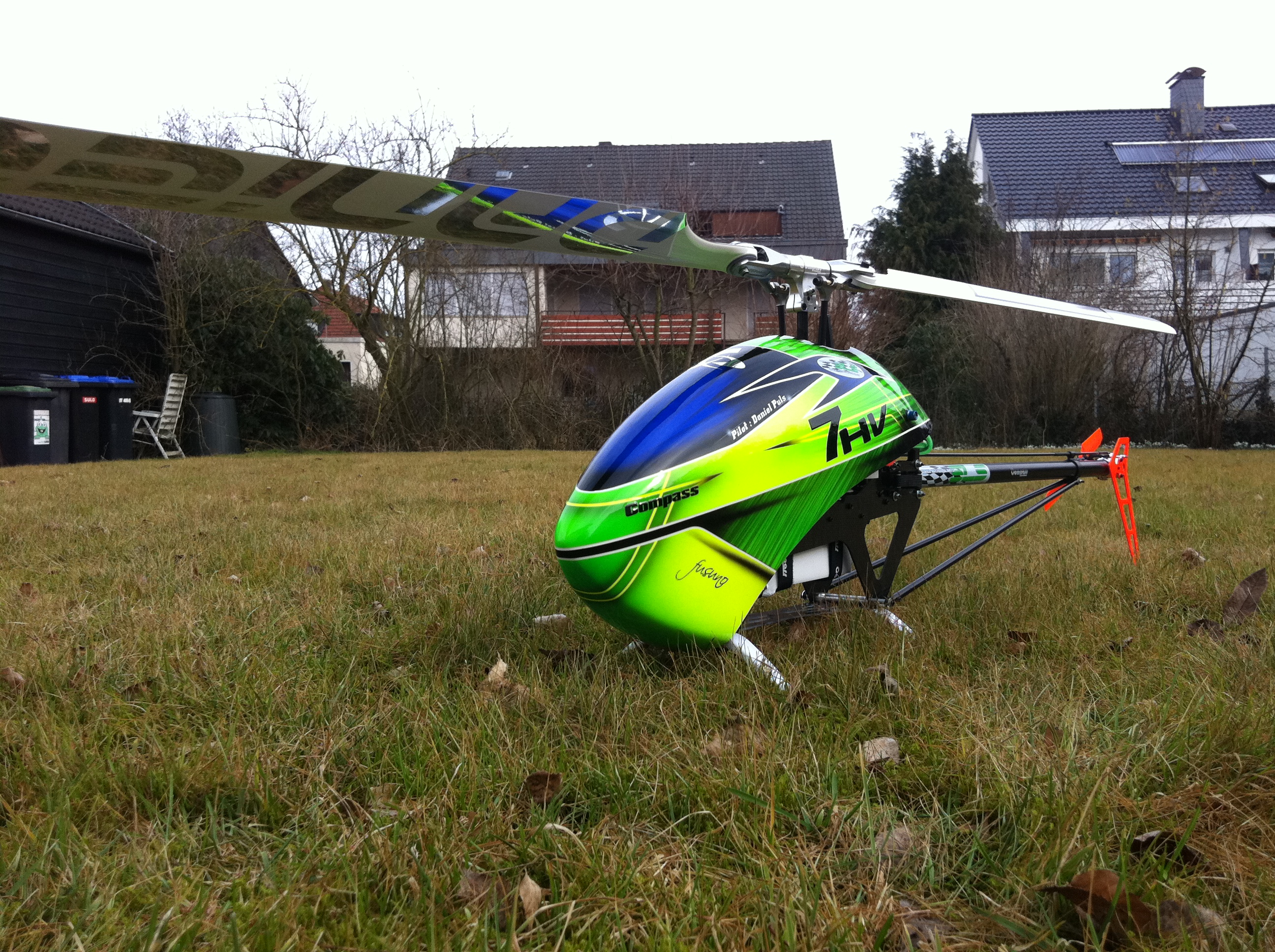

#85 Der 7HV Setup und Bilder Thread
Beitrag von ZOUL »
Hier mal im Flug.
Gruß, Daniel
