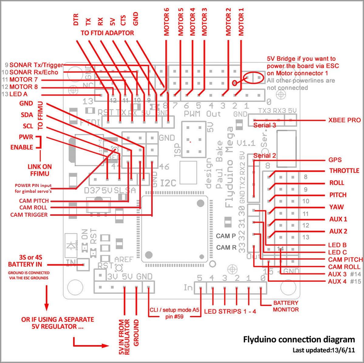

Schau mal auf den unteren Rand des Schemas: Da steht laut und deutlich: CLI Setup Mode A5/Pin #59! Dort musst du zwischen Pin A5 und Ground eine Brücke setzen, um in den SETUP MODE zu kommen! Ist die Brücke nicht gesetzt, bist du im FLIGHT MODE!

Nur SO kommst du im Terminal weiter - NICHT auf 'Connect' klicken, das passiert von selbst!
Also: Brücke stecken, Mission Planner starten (COM Schnittselle auswählen - NICHT konnektieren!) und ins Terminal wechseln! Das wars.... Dort gibts massenweise Tests und Setups....
