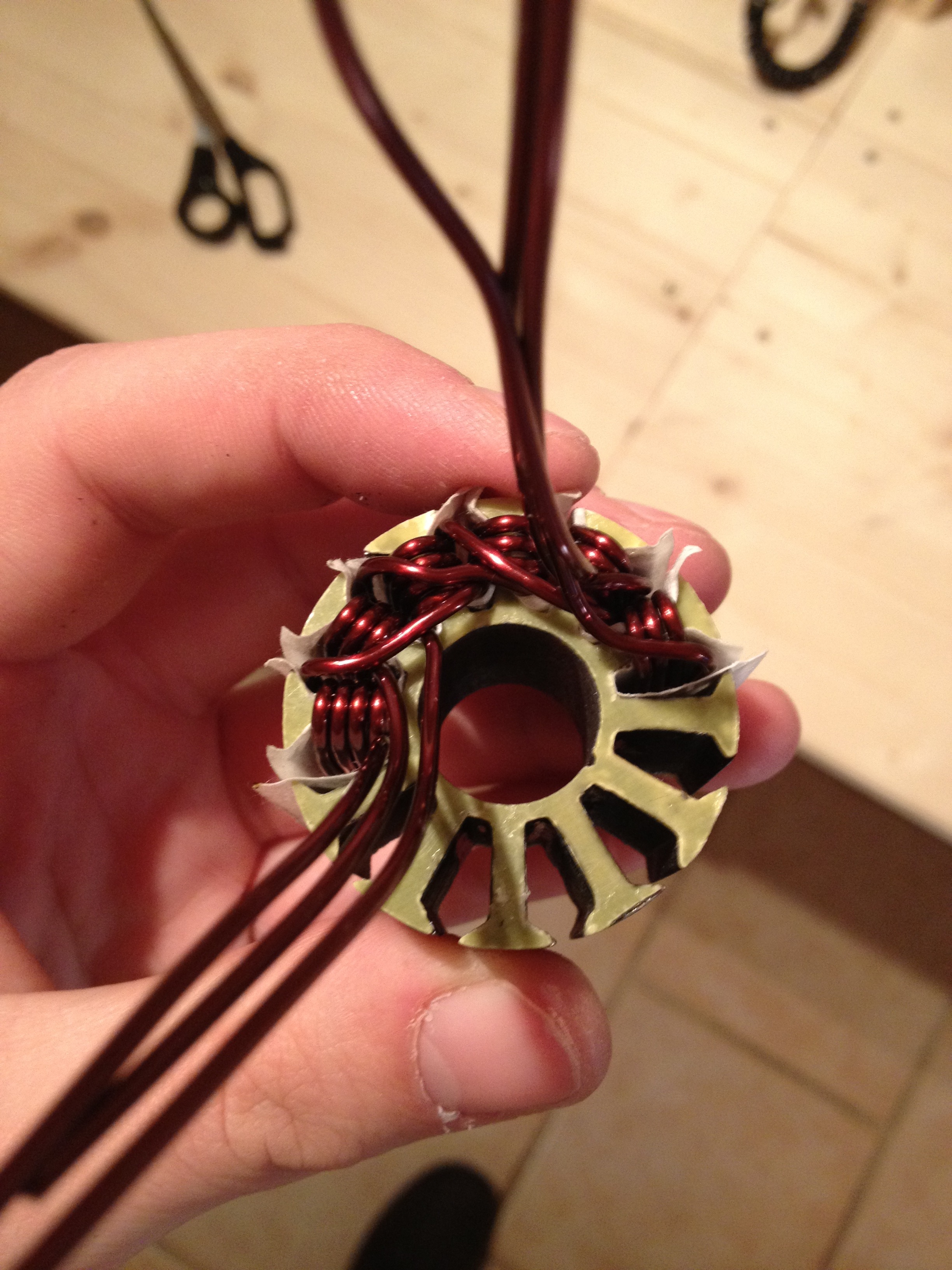

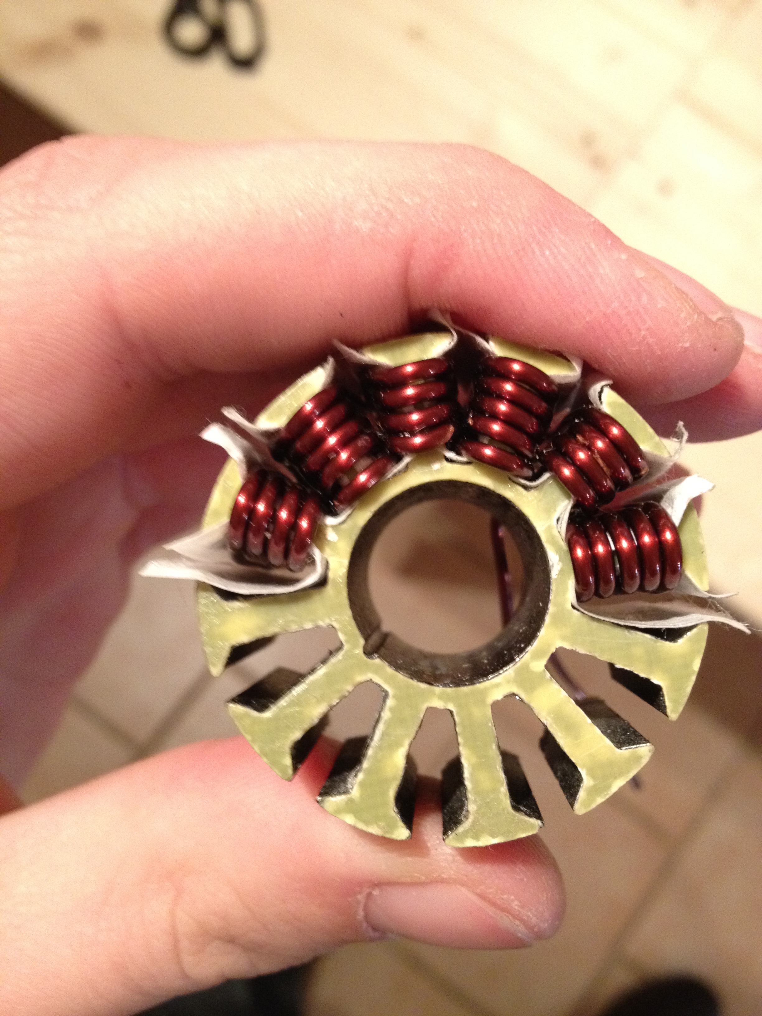

So teilmotor 1 ist fertig und die Phasen sind untereinander und zum statik Schlussfrei, sagt zumindestens das multimeter. Sollte ich somit an dem Regler hängen können oder?
Optisch sieht man leider den ein oder anderen oberflächlichen Kratzer!

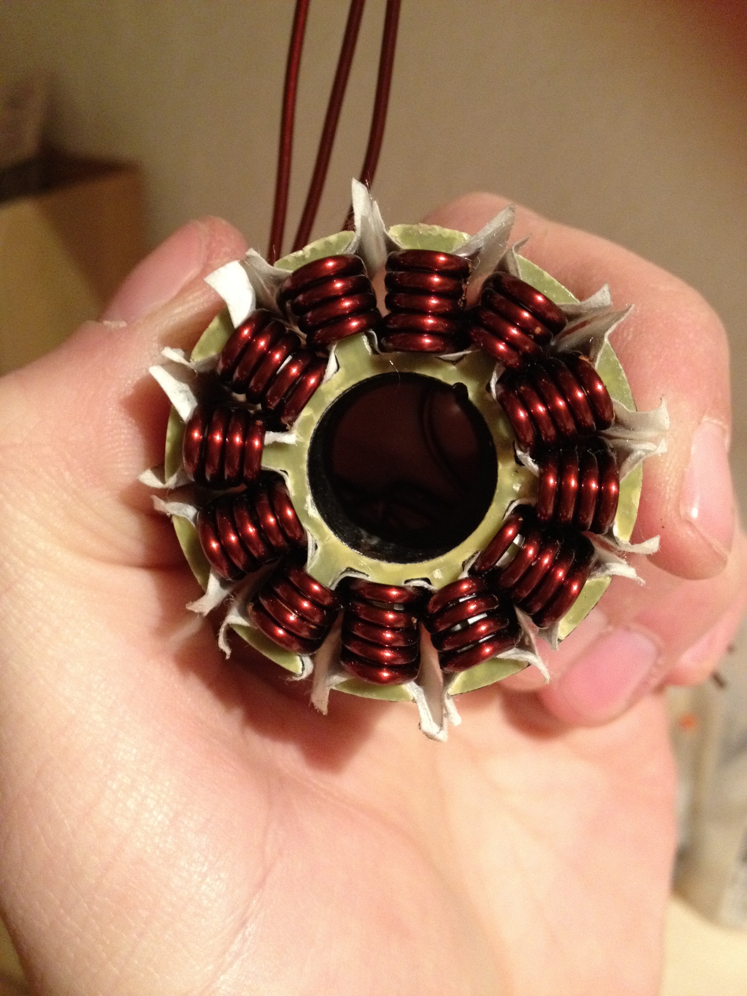

Und der zweite Teil.
Für den ersten ganzen ganz ok wie ich finde!

#78 Re: Erster Eigenwickelmotor HK 4025
Bei einer Windung mehr pro Zahn würde ich dir zustimmenFabe hat geschrieben:Für den ersten ganzen ganz ok wie ich finde!
Aber sieht auch so schick aus. Jetzt nur nicht falsch verkabeln, sonnst fängt man wieder von vorn an weil die Enden zu kurz werden
