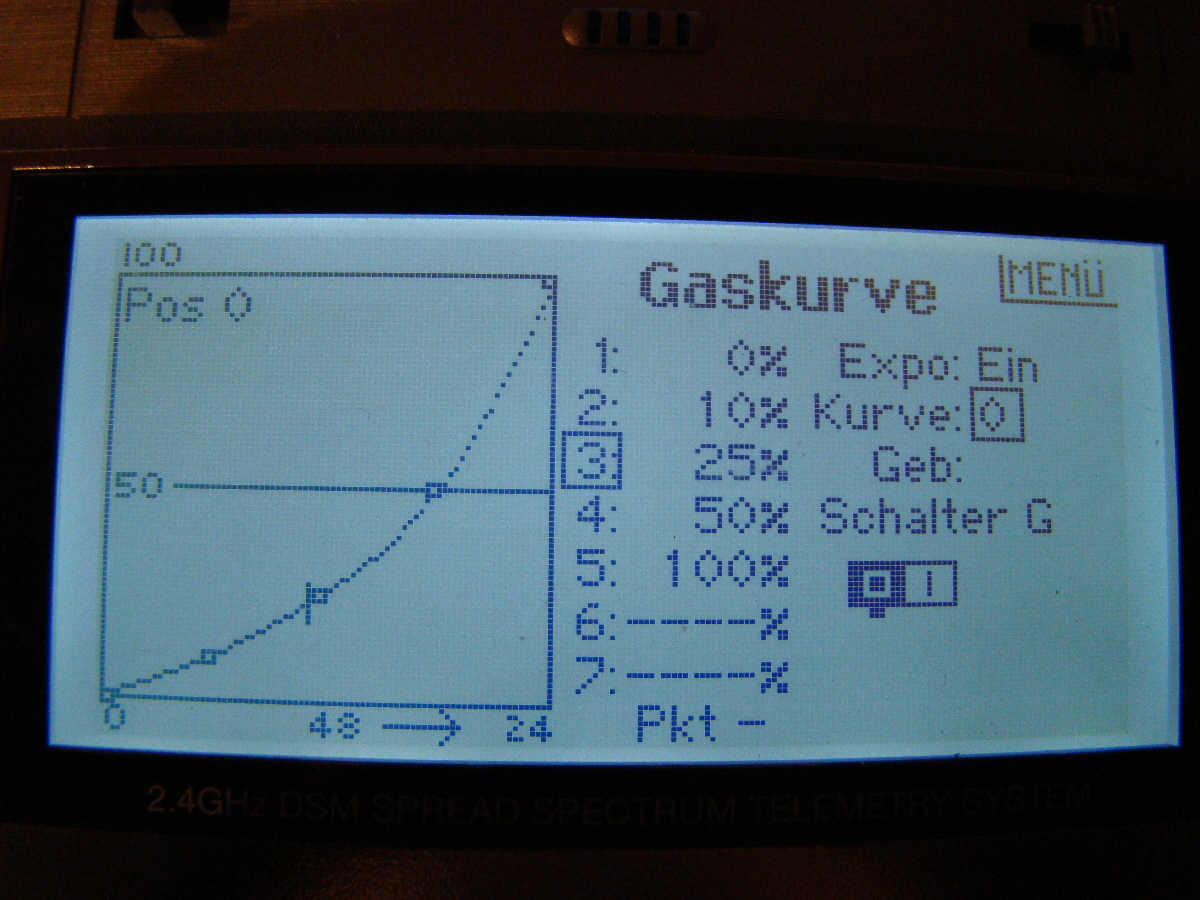

Zum Differenzieren kann ich aber auch in der DX10T eine Gaskurve anlegen, so dass ich dann bei Halbknüppel auch in etwa halbe Leistung habe. habe die Gaskurve sowieso wegen "Motorschalter" aktiviert und brauche nur noch die für Normalbetrieb dann entsprechend verändern.
Beim Methanoler ist das auch so extrem, bei 1/4 Gas fliegt der noch viel zu schnell, werde das dann auch so machen dass bei Halbgas dann vielleicht 25% ausgegeben werden.
Gut dass ich nun die DX10T habe, bei der DX7 wäre das unmöglich gewesen.

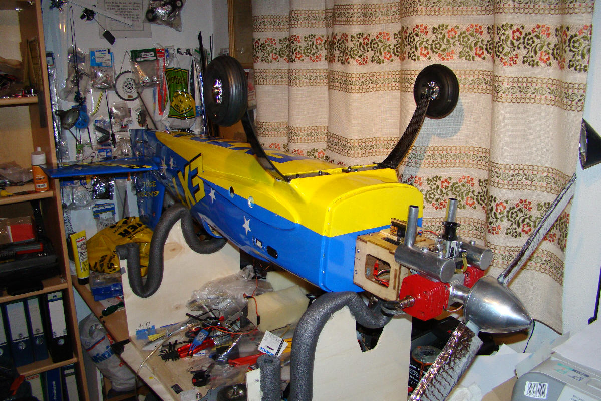

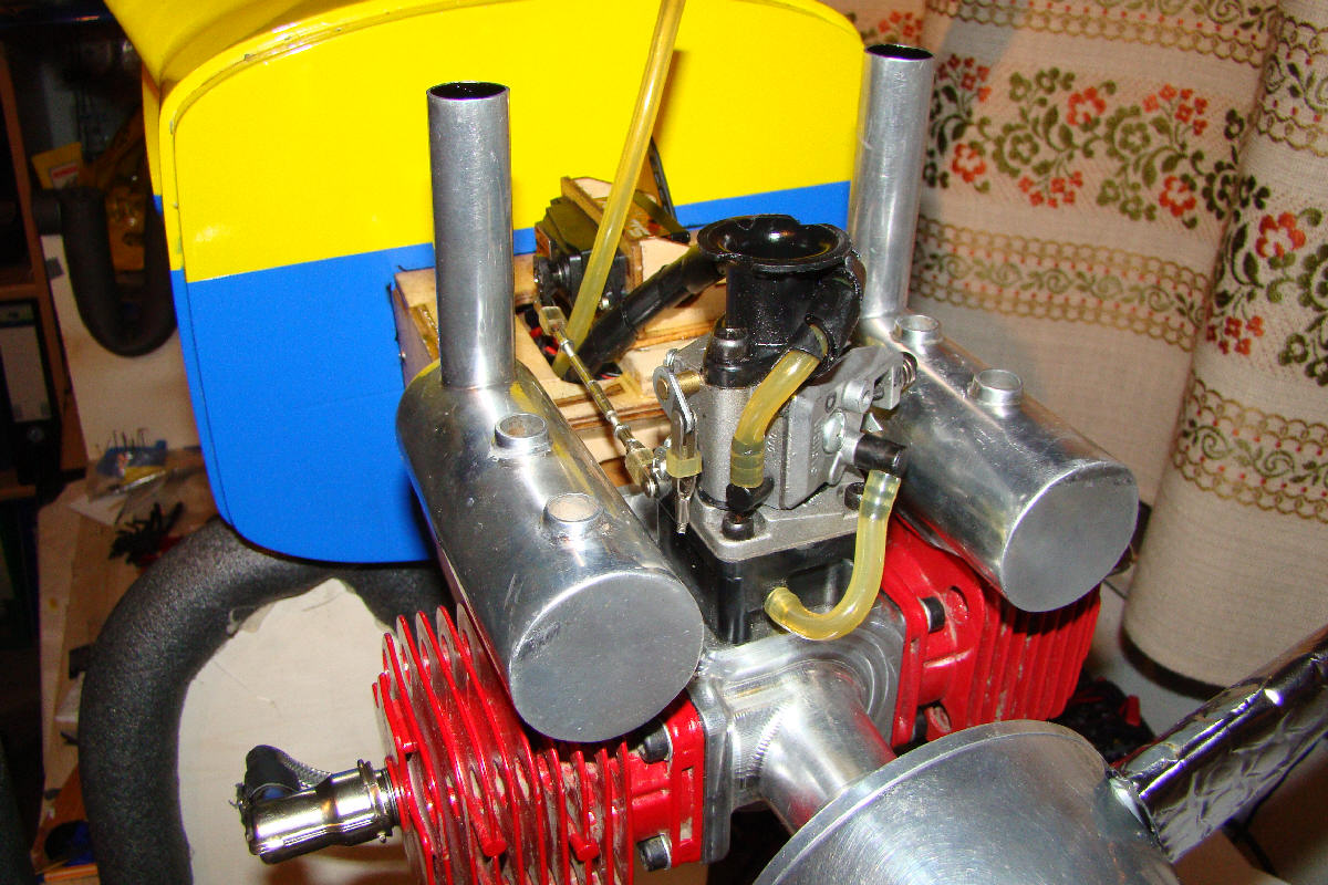

#77 Re: Graupner Extra 300s

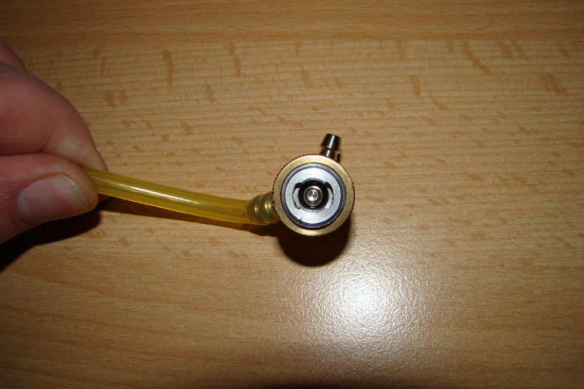

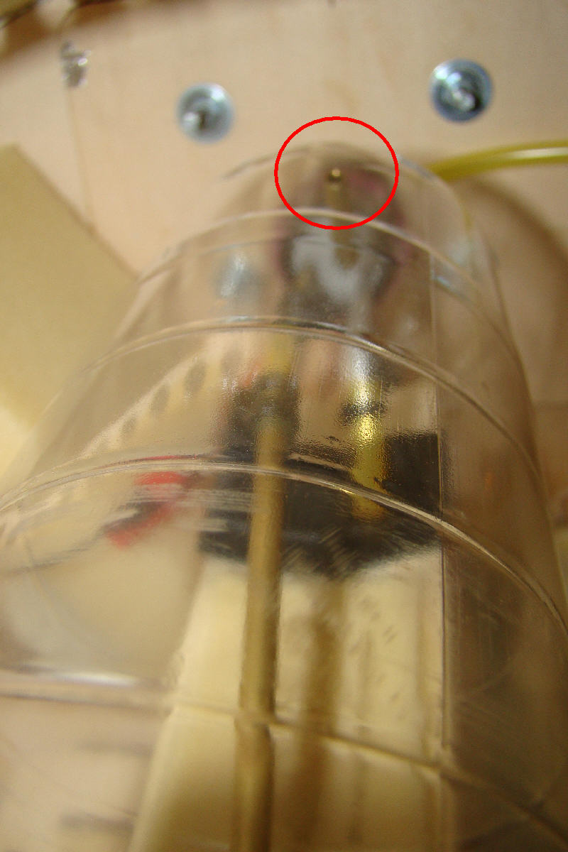

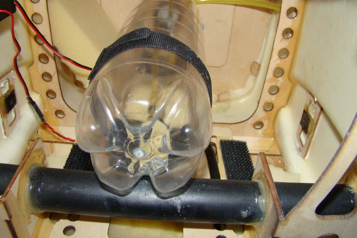

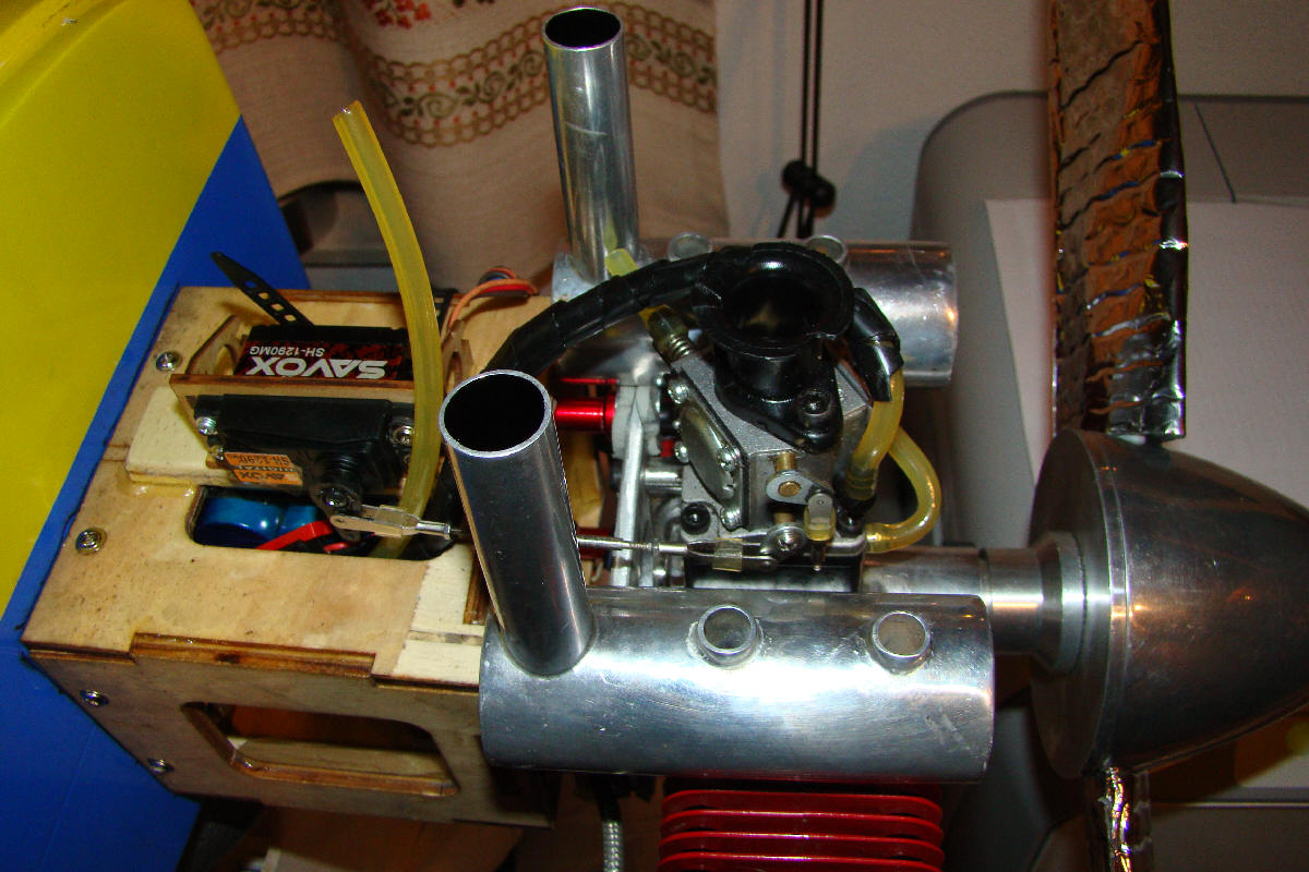

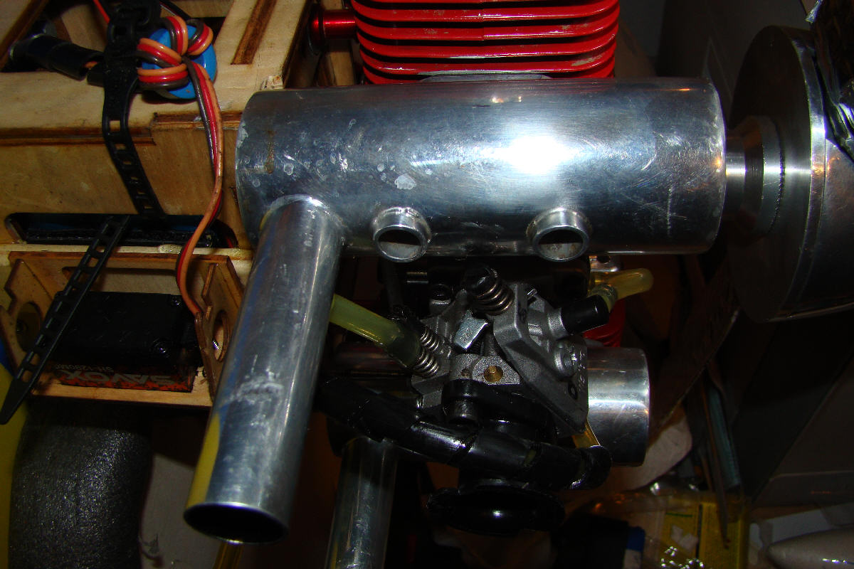

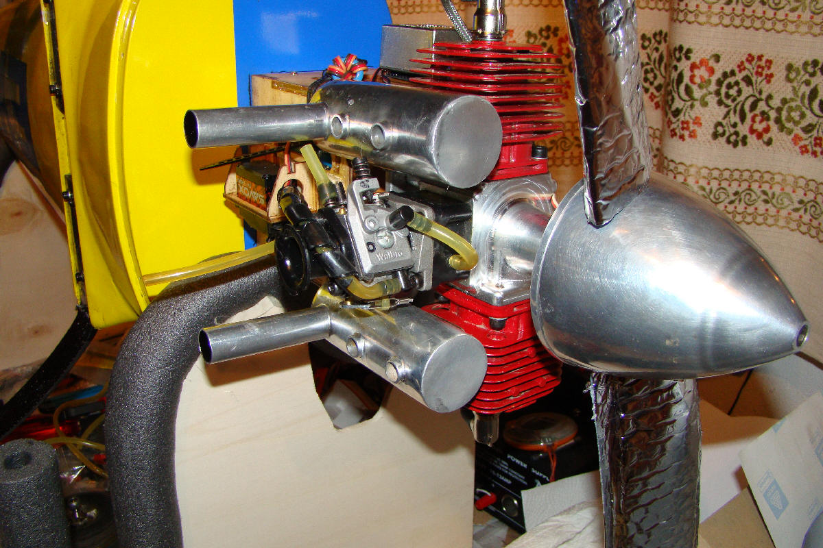

Hilfe ich finde einen Anschluß nicht. Am Tank sind 3 Leitungen, die Befülleitung, ging an einen Tankverschluss, der 2. Anschluß am Tankverschluss war mit einem Stopfen zu.
2 Lange Leitungen, die ummantelte Entnahmeleitung die im Tank frei pendelt, und eine Druckleitung oder Rücklauffleitung die am Tank selber ganz oben angebracht wird.
Ich finde weder am Auspuff einen Druckanschluß wie beim Methanoler, oder eine Rücklaufleitung am Motor. Wo gehört diese 3. Leitung hin die im Tank oben sitzt (Rot umkreist in einem Bild)?
Wenn ich im Sinkflug bin dann bekommt die Entnahmeleitung keinen Sprit mehr, ist das so in Ordnung?
Was ist das für ein Tankverschluss? ich benötige das Gegenstück zum Be- und Enttanken.
Sepp
Sepp

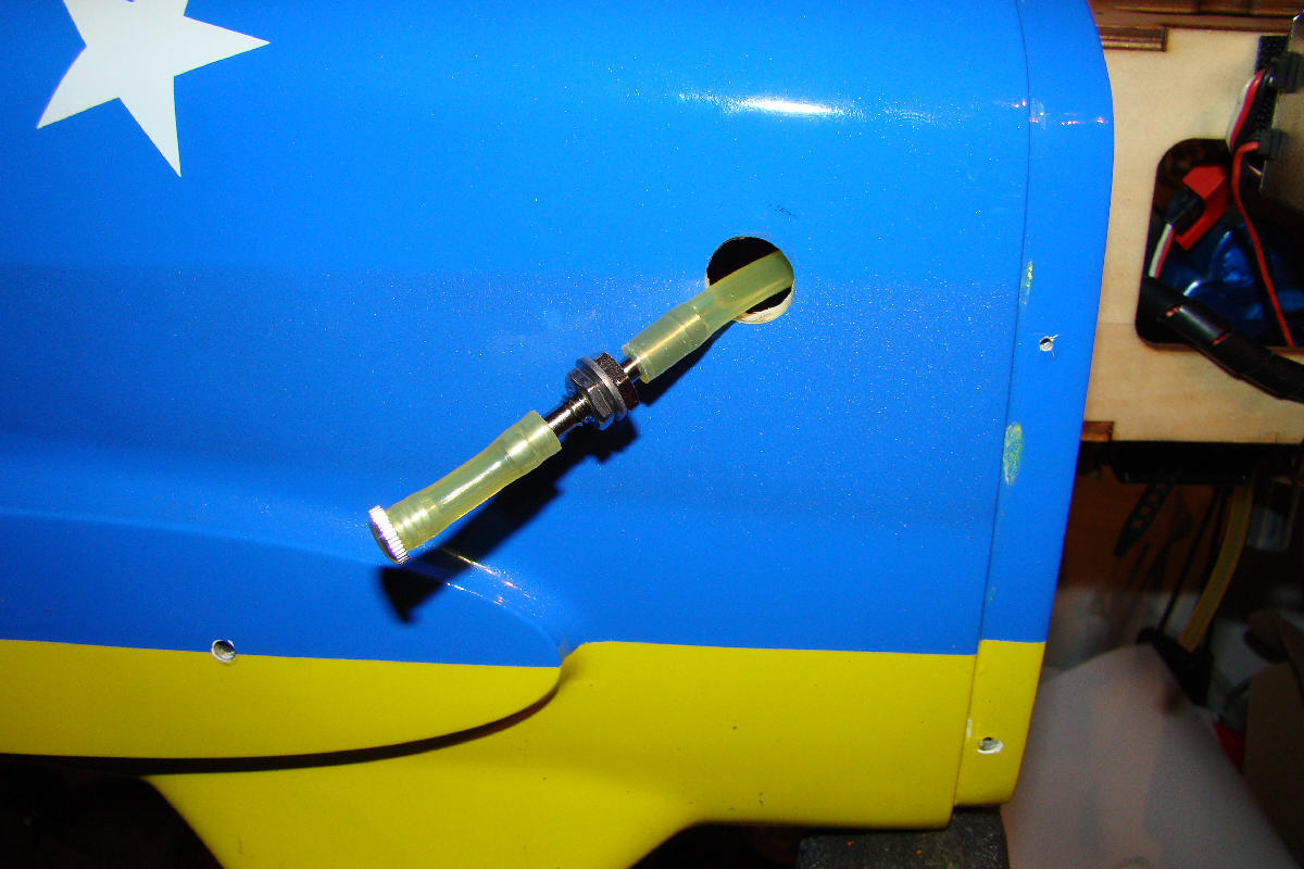

#78 Re: Graupner Extra 300s

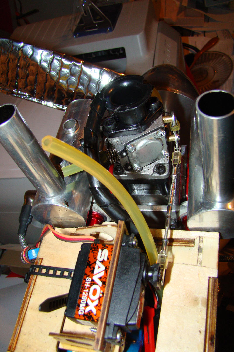

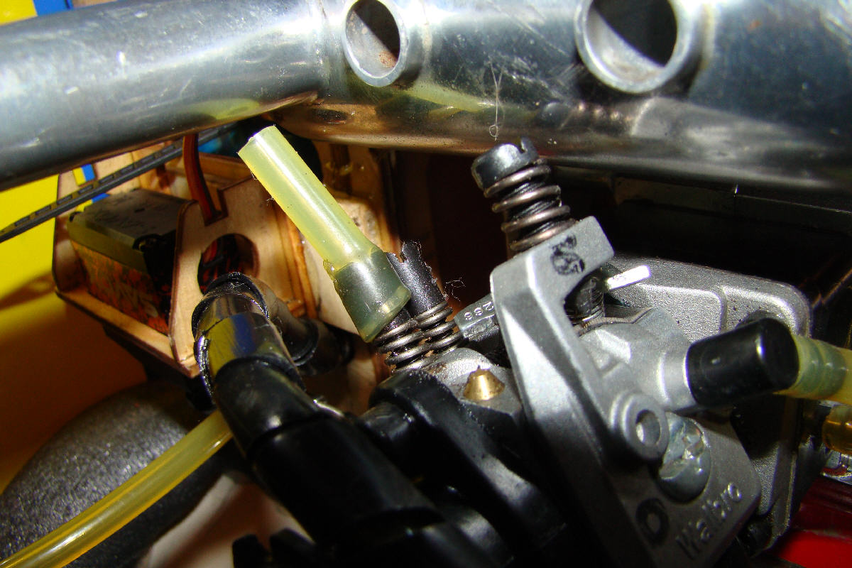

Einen Druckanschluss gibt es beim Benziner nicht. Der Vergaser hat ja eine Membranpumpe. Der Überlauf sollte halt unten aus dem Rumpf geführt werden und muss natürlich offen bleiben. Den Tankverschluss kenne ich nicht. Du darfst auch keinen aus dem Methanoler-Bereich verwenden, denn da löst sich die Dichtung auf. Auch bei sämtlichem anderen Zubehör musst Du auf Benzin-Tauglichkeit achten. Beispielsweise löst sich der beim Methanoler gebräuchliche Silikonschlauch in Benzin auf.

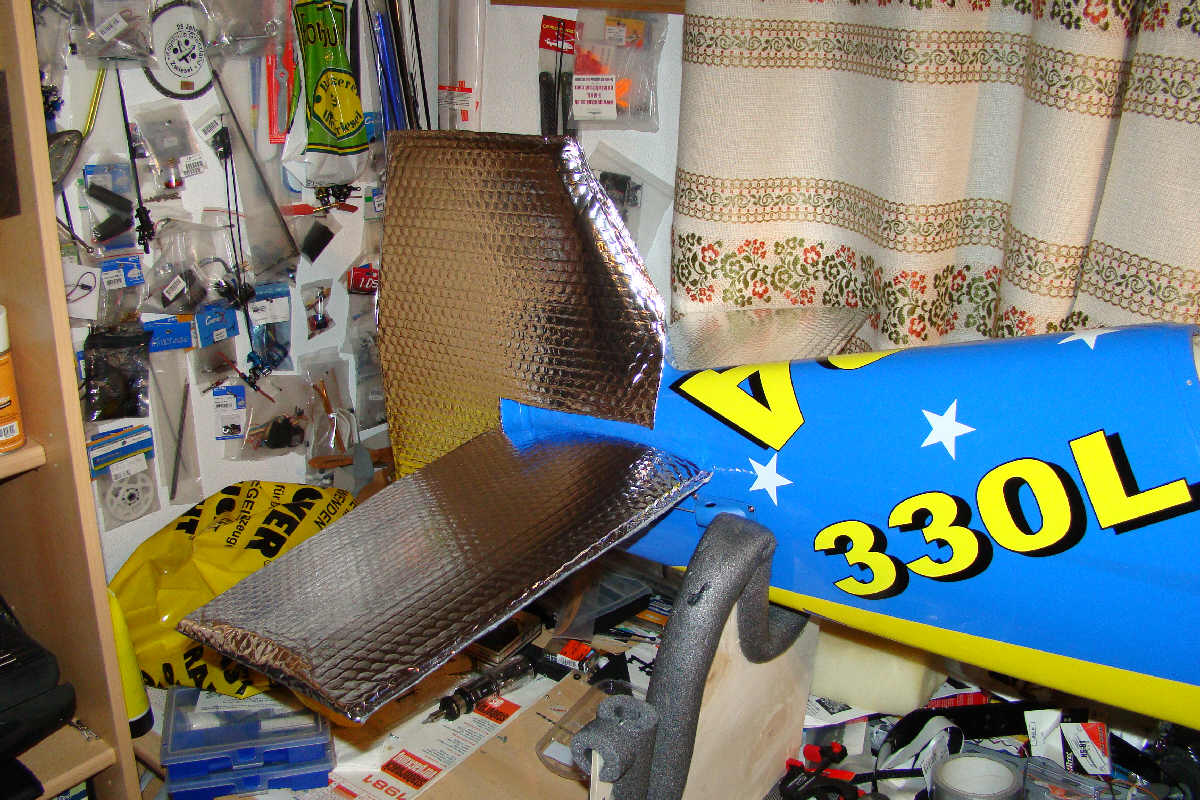

#79 Re: Graupner Extra 300s
Danke dir, dann lasse ich den mal Möglichst weit weg vom Auspuff raus stehen. Bin am überlegen da eine sehr dünne Düse zu verbauen, würde ja reichen damit Luft nachgesaugt und ausgeblasen werden kann.
Weil mit dem dicken Rohr kann da ja im Senkrechten Sturzflug (bei einem Turn Beispielsweise) einiges an Sprit rauslaufen und auf den Motor/Auspuff Tropfen.

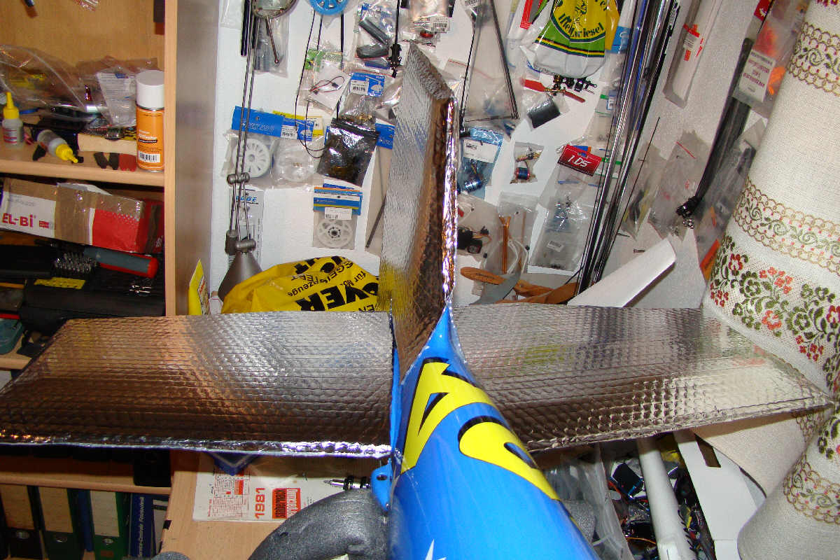

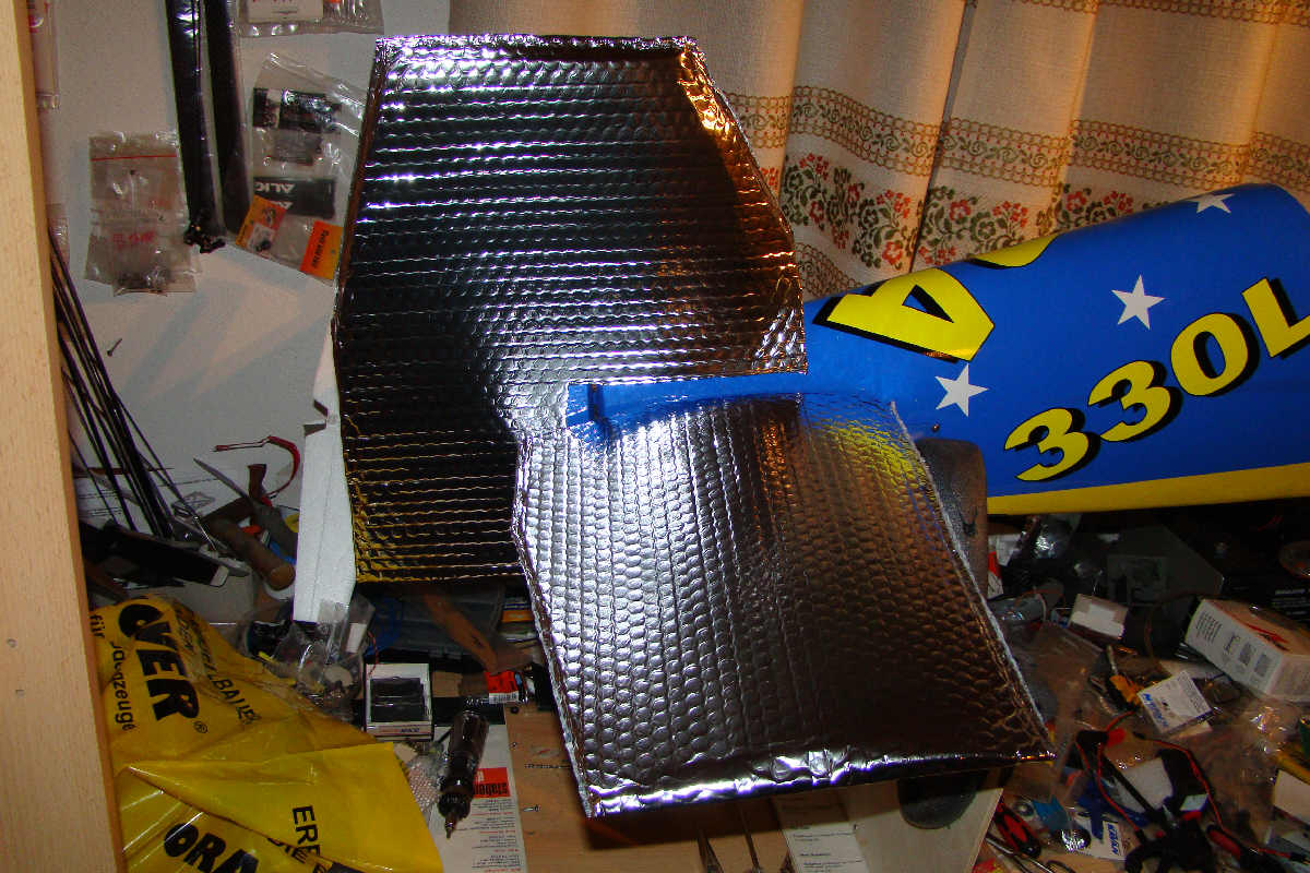

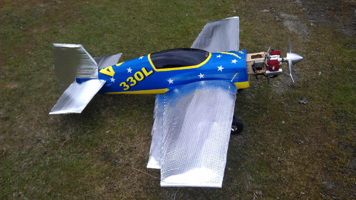

Habe nun eine entsprechende Gaskurve programmiert und das Überlaufrohr mal fixiert.
Außerdem habe ich mir noch Schutztachen für das Höhenleitwerk und Seitenleitwerk gebaut, habe das noch nirgens gesehen aber finde das Recht praktisch. Weil im auto geht es bei mir schon etwas ruppiger zu, habe übrigens speziell wegen dem Flieger einen SMAX gekauft...
Sepp

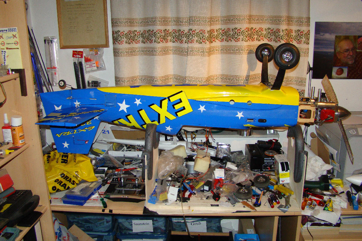

#87 Re: Graupner Extra 300s

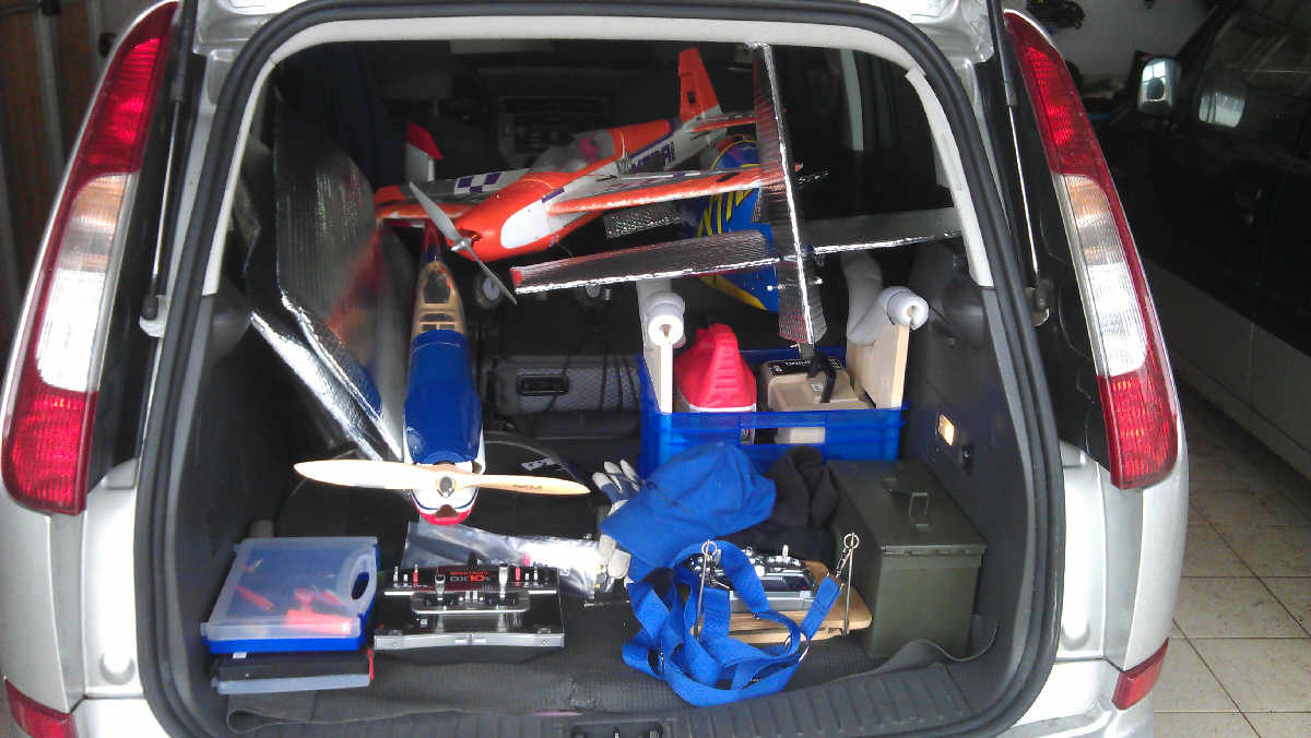

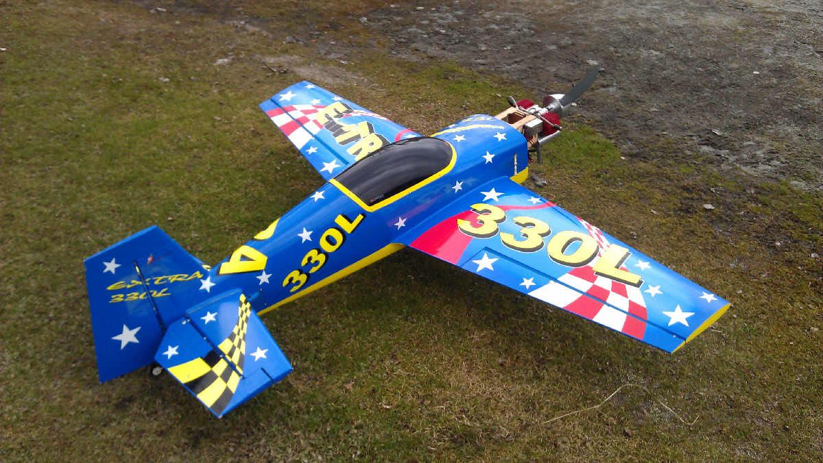

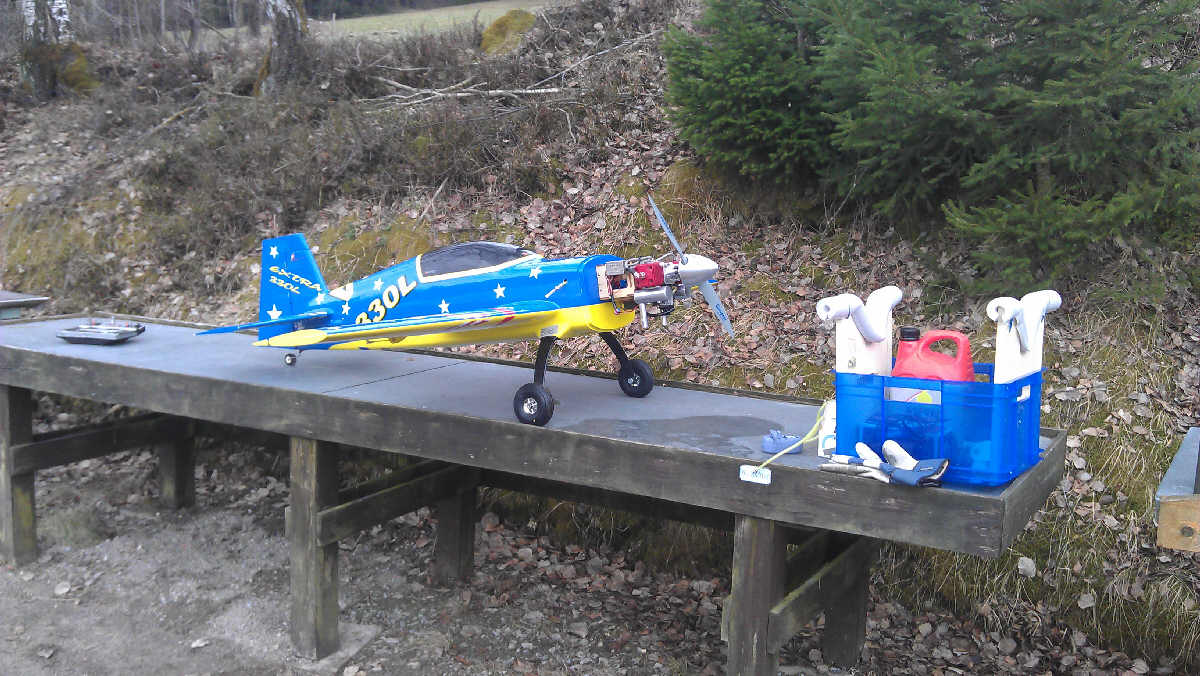

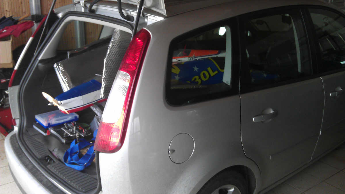

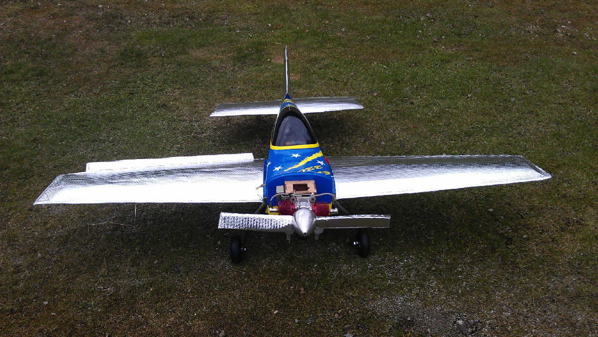

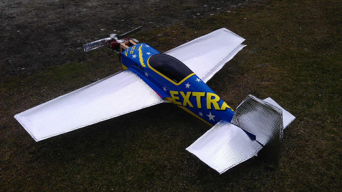

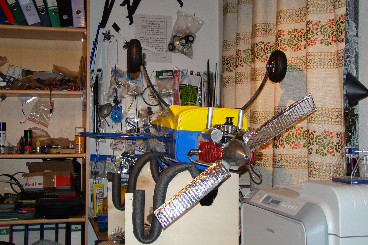

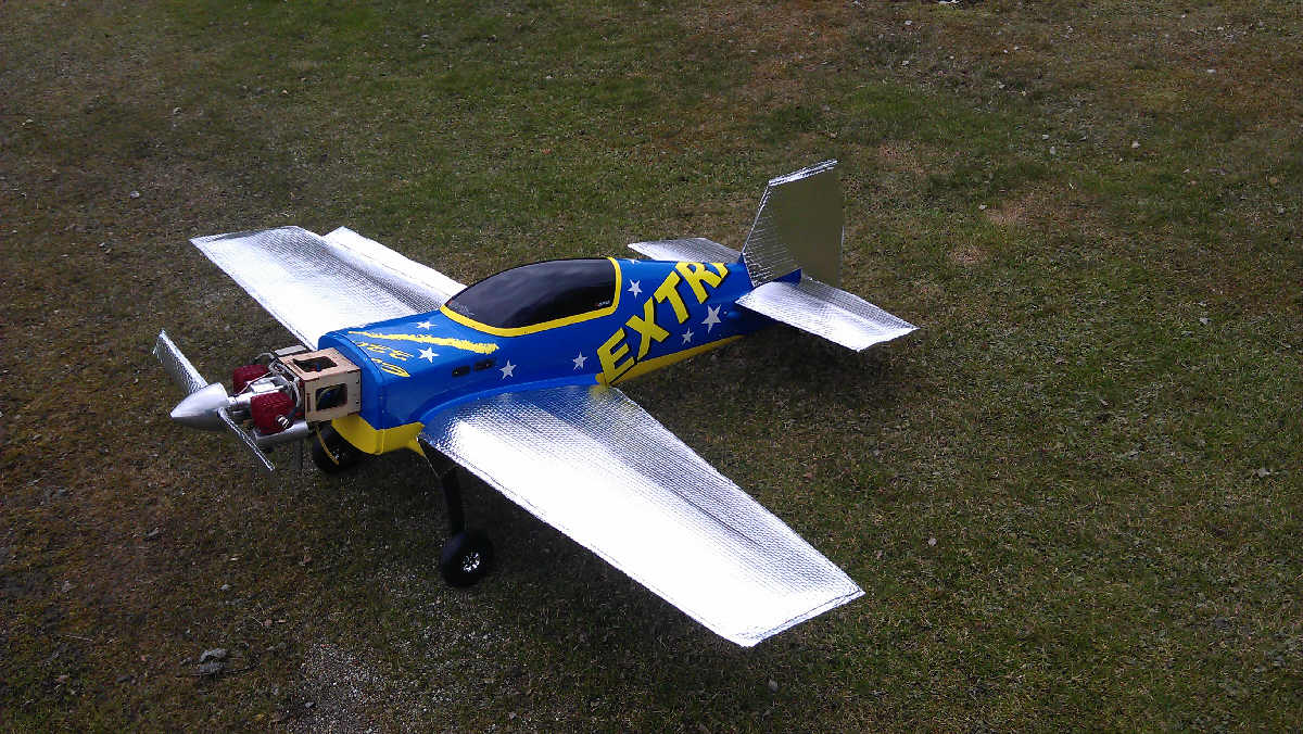

Mit Rollen war es heute nichts, fliegen bei 4-5 Windstärken sowieso nicht gewesen.
Leider ließ sich der Motor nicht starten, die Fehlersuche ergab dann dass de Zündkerzen Ölig und schwarz sind, und dass kein Zündfunke kommt.
Hier mal ein paar Bilder.
De Flieger geht gerade noch in den C-Max, den SMAX habe ich wegen Serverausfall bei der ALD am Freitag nicht mehr bekommen.
Sepp
Sepp

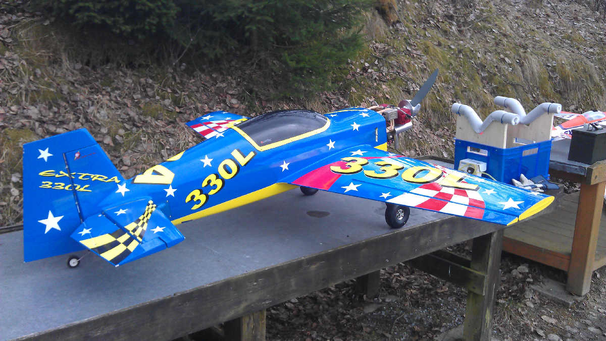

#88 Re: Graupner Extra 300s
Generell gefällt mir der Flieger, und die 125er Räder passen auch gut zum Modell.
Noch die letzten Bilder von Heute auf dem Rollfeld, mit Schutztaschen schaut Sie noch besser aus.
Sepp

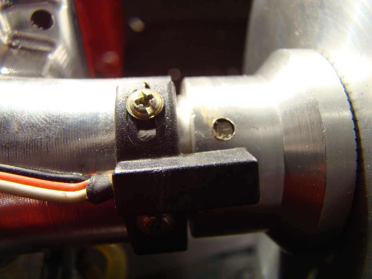

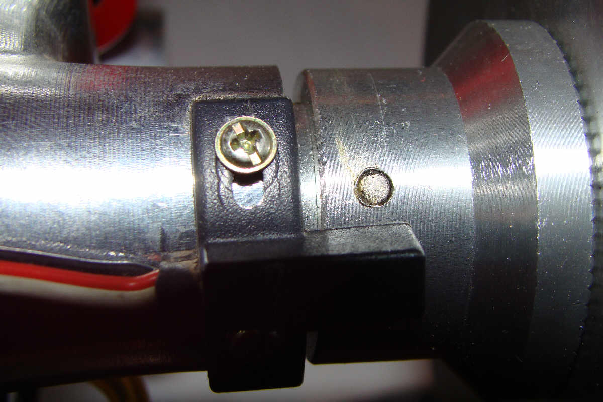

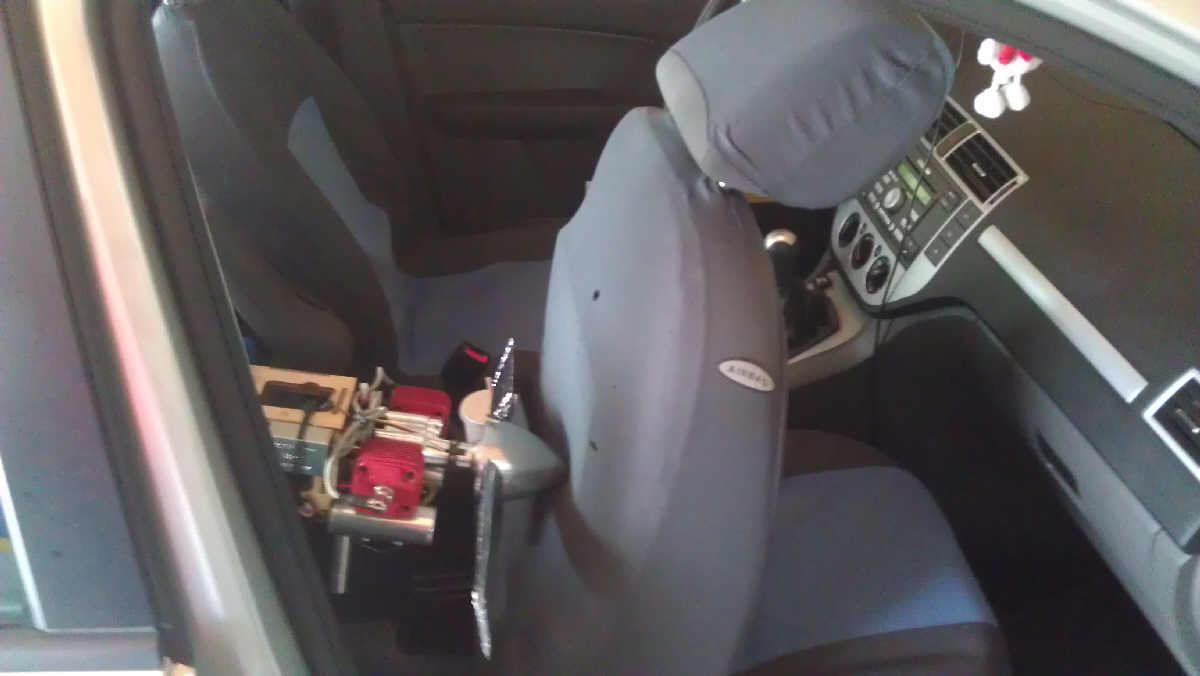

#89 Re: Graupner Extra 300s

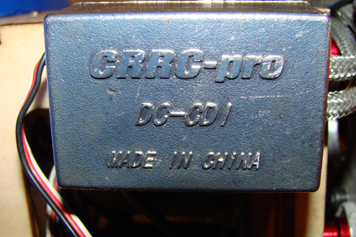

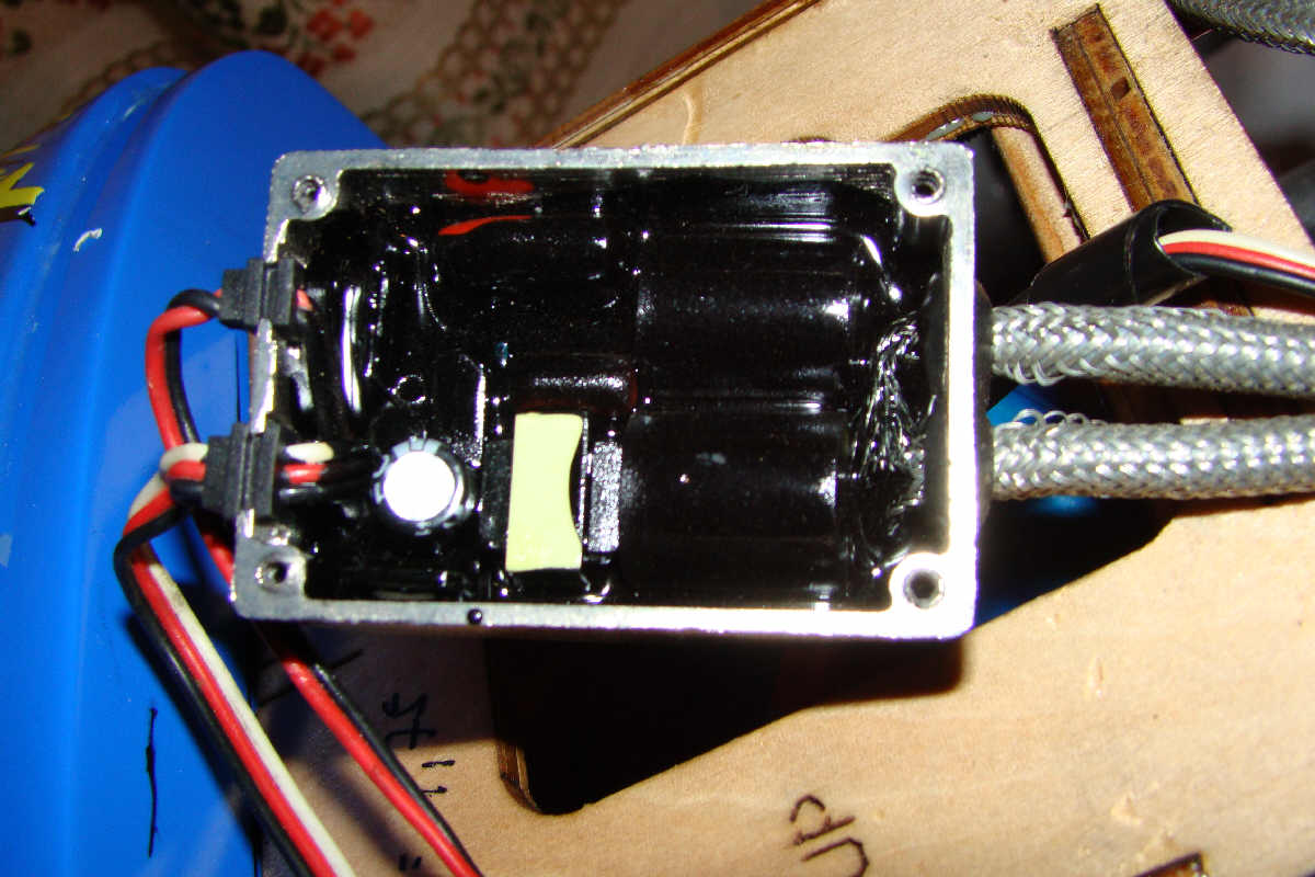

Die Zündung wird wohl Irreparabel sein, leider ist alles mit Teer vergossen worden
Da bleibt nur neu kaufen, die Frage ist dann nur Zündanlage oder gleich den ganzen Motor.... weil Motor ohne Zündanlage wird es nicht geben, und Laut Cheffe muss ich mit 100 EUR rechnen, der komplette Motor kostet 300 EUR.
Ich bin mir nicht Sicher ob der Magnet noch drinnen ist, zumindest schaut nichts raus...
Wer hat da Vergleichsmöglichkeiten?
Ich hatte gehofft im Kasten etwas messen zu können, die 5V, dann eventuell den Sensor Eingang ob der Reagiert auf den Magneten etc. aber das kann ich leider vergessen.
Sepp
Sepp
- DSC04680.jpg (106.21 KiB) 859 mal betrachtet
- DSC04671.jpg (95.44 KiB) 859 mal betrachtet
- DSC04673.jpg (78.76 KiB) 859 mal betrachtet
- DSC04675.jpg (177.16 KiB) 859 mal betrachtet
Meine Flotte:
Meine Flotte:
#90 Re: Graupner Extra 300s
Sie Funkt, und das sogar Recht gut
Den Magneten konnte ich mit einem Bohrer testen, habe dann die Verlängerung geöffnet, und die war Stromlos
Am Schalter gemessen, da waren es noch 5,6V. Neue Verlängerung genommen und es Funkt
Morgen bin ich Arbeiten, Dienstag den S-Max holen, aber spätestens Mittwoch kommt der nächste Versuch den Motor zu starten, diesmal zu Hause.
Sepp
Sepp
