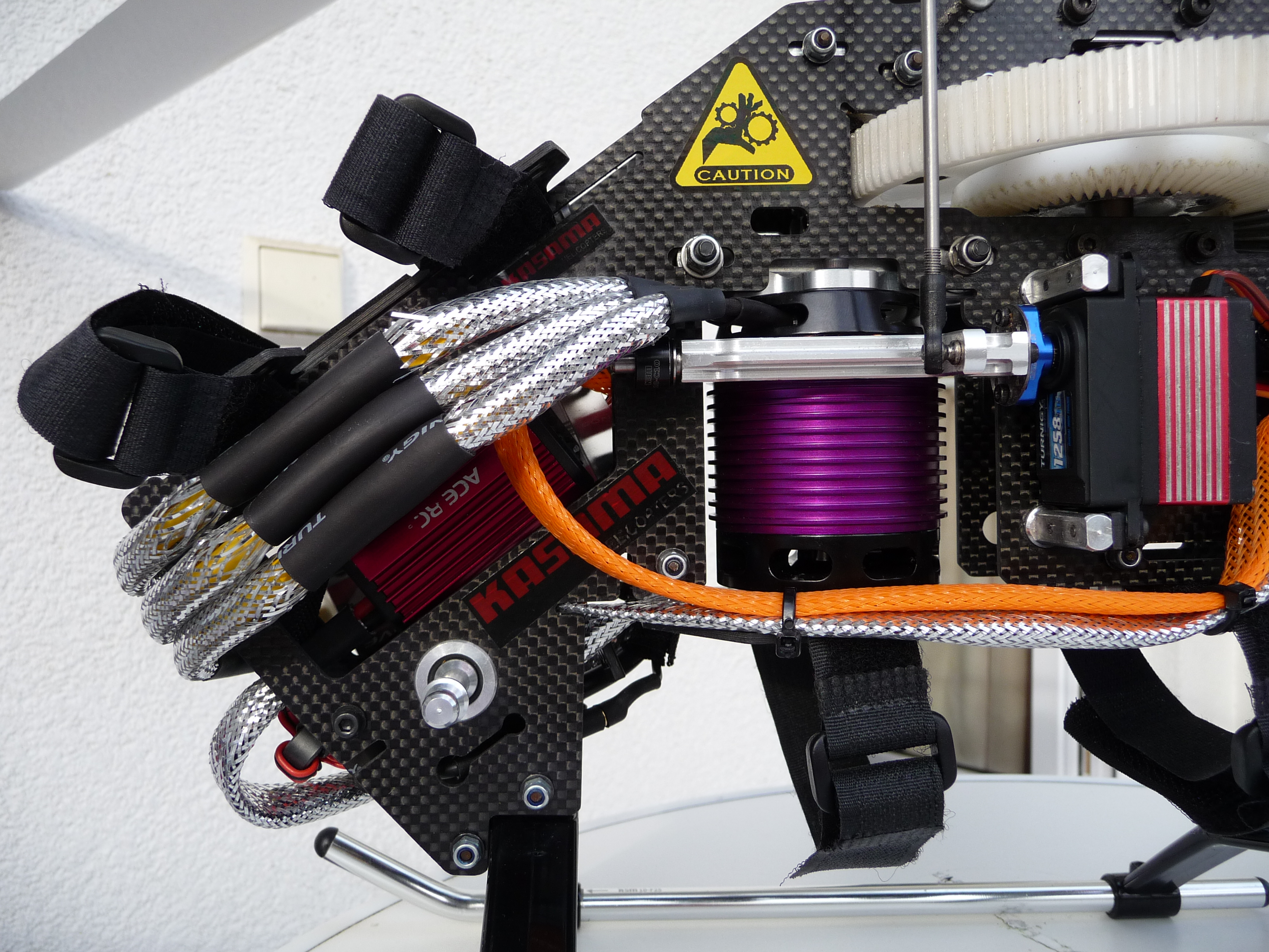

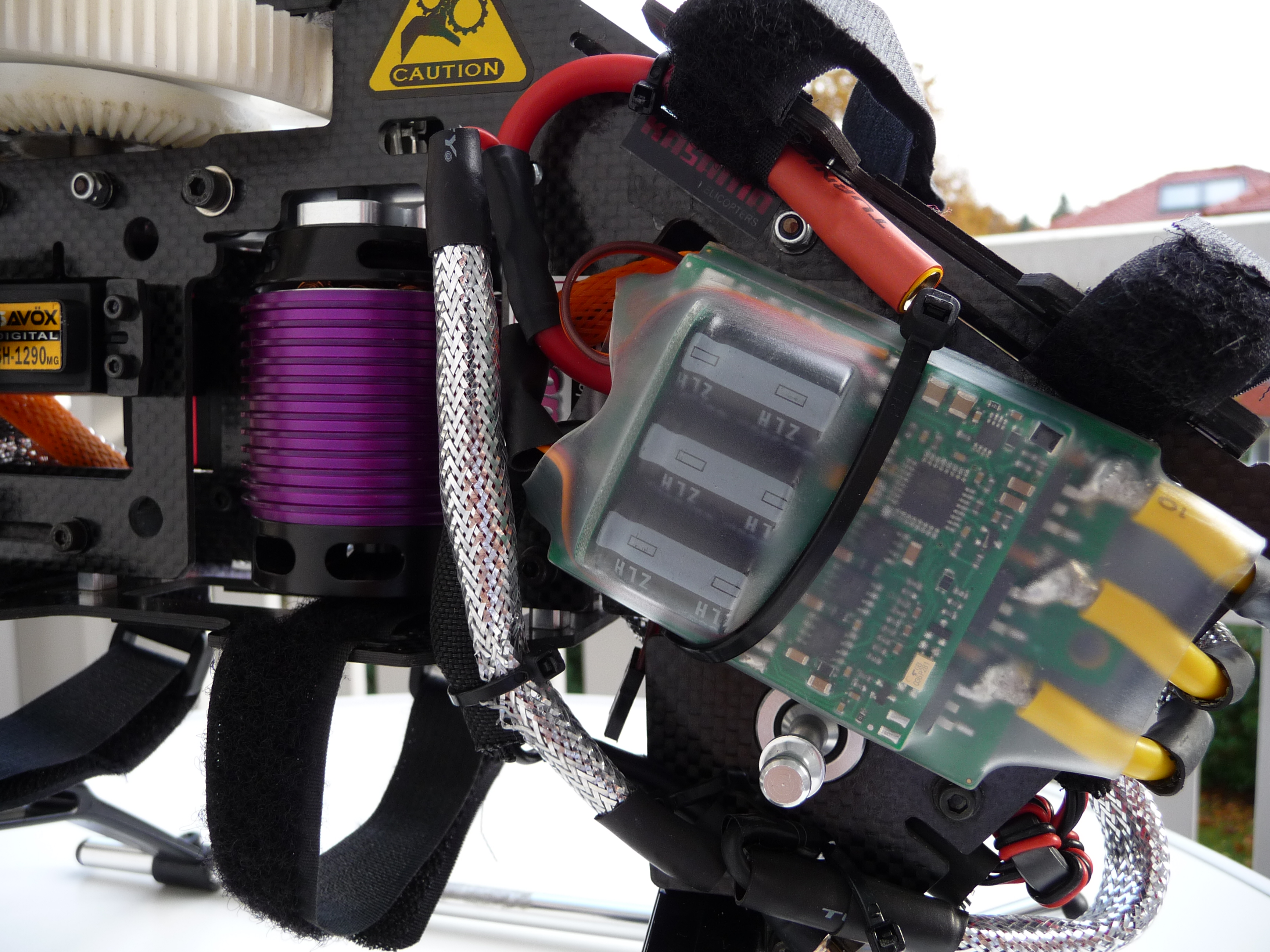

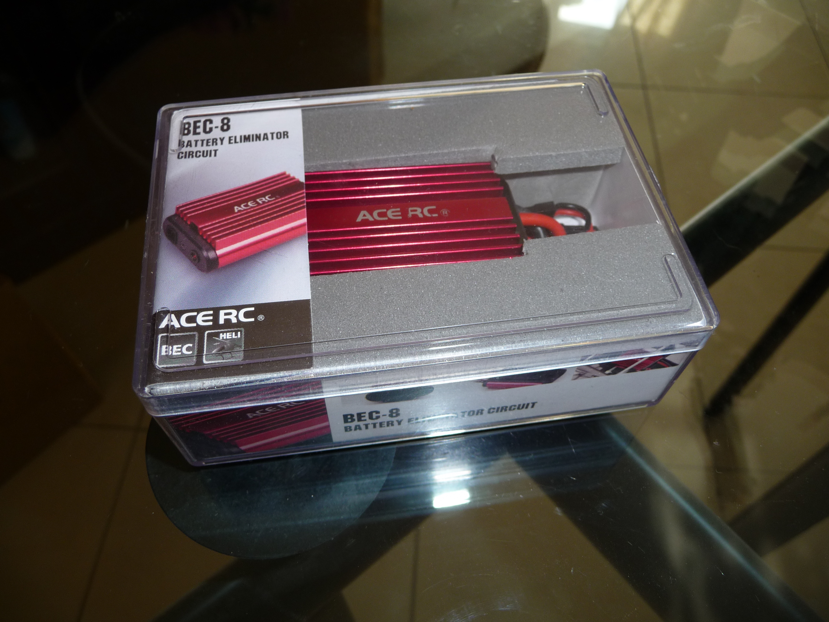

Ich habe das Ace RC BEC-8 direkt mit 4mm Goldkontakten an die Leitungen des 120HV angelötet.
Funktioniert prima. Das Ace RC läßt sich auf 5,6V oder 6V einstellen und geht von 3S bis 14S.
Also ideal wenn man keine HV Servos hat.
BEC-8 im Srimok 90
BEC-8 im Srimok 90
Mit 4mm Steckern am 120HV angeschlossen

Funktioniert bei mir ohne Probleme. Habe den Jumper auf 5,6V gesetzt und betreibe
es ohne Stützakku direkt am Flugakku. Ich denke, dass der aus dem Nachbarforum
bei 3 nagelneuen Geräten in einer Helikonfiguration, den Fehler eher an anderer Stelle verursacht hat.
