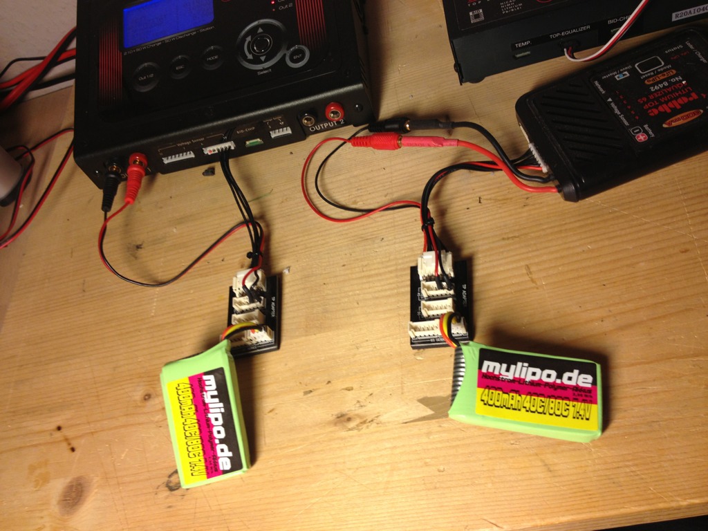

um das die Akkus zu laden nimmst sowas:
http://www.mylipo.de/onlineshop/product ... cts_id=338

Dank dem Link konnte ich mir schnell zwei Adapter aus alten FP-Balancer-Ladeteilen basteln!
So macht das Laden gleich mehr Spass!
