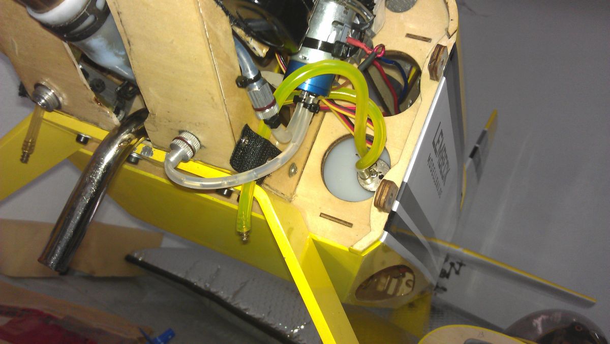

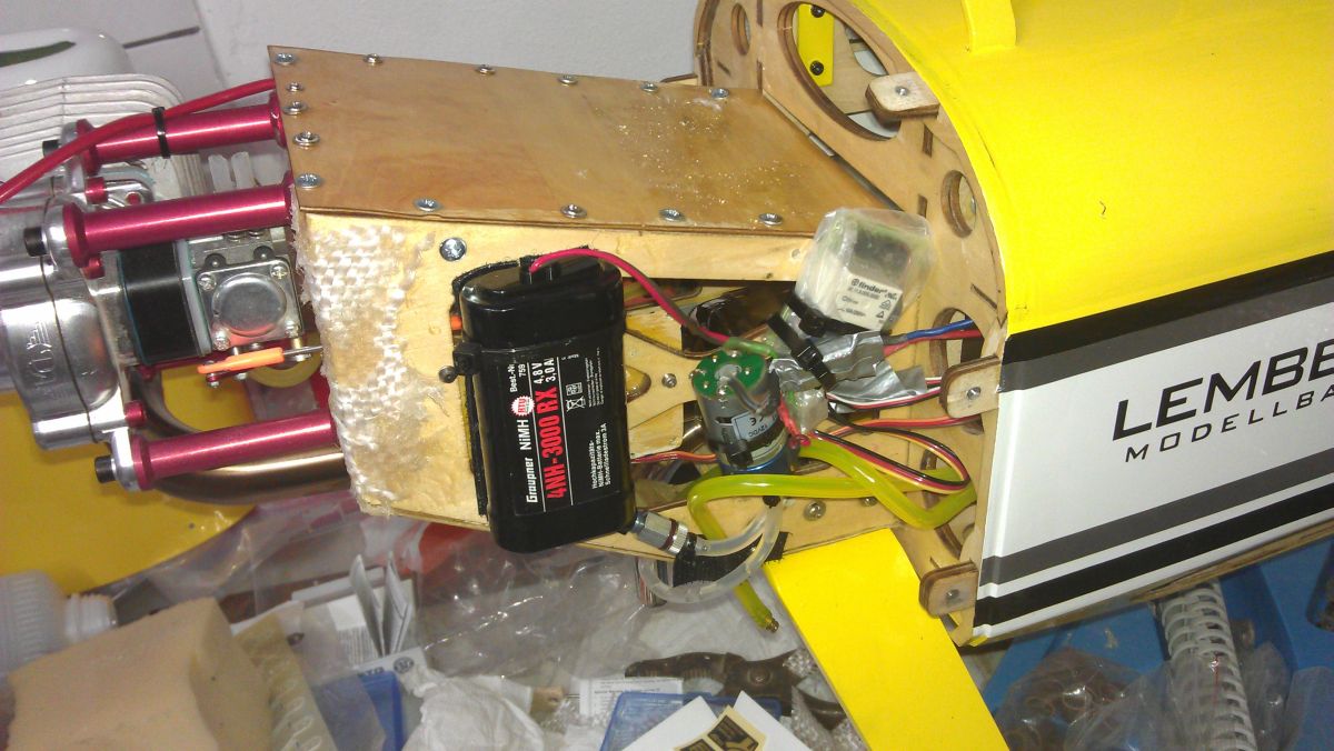

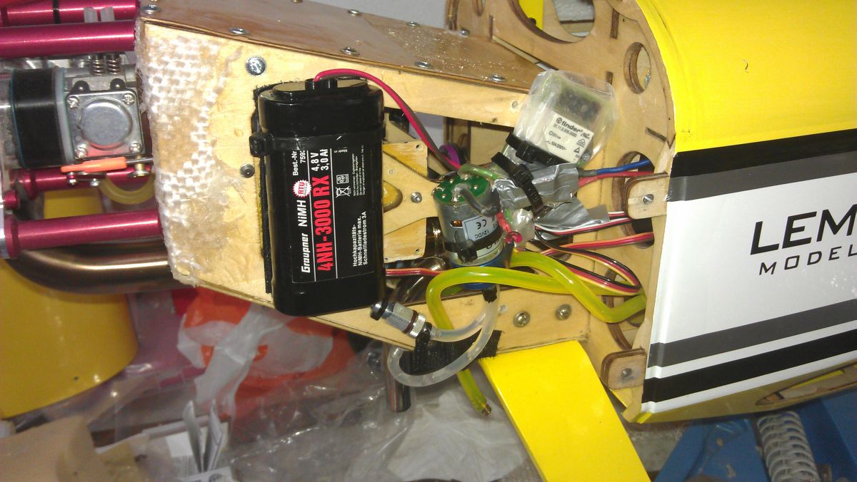

Den Fehler bei der Lembeck habe ich nun auch gefunden. Habe eine neue Rauchpumpe gekauft, ging nicht. Ersatz bekommen, ging nicht.
Eine noch stärkere gekauft und mir vom Vekäufer versichern lassen dass die auch sehr gut ansaugen kann, ging zumindest zum durchblasen vom Rückschlagventil.
Der Fehler war das blöde Betankungsventil, das hat zugemacht und ein Ansaugen verhindert. Die 2 kleineren waren aber auch dafür zu schwach um Luft zu fördern, sobald die Öl hatten pumpten die sehr gut.
Anstelle eines Betankungsventils habe ich nun einen Kraftstoffilter so angebracht dass ich hier den Pumpenschaluch abziehen und betanken kann.
Die neue starke Pumpe fördert 0,7l/h und ich kann die derzeit nur über einen Relaysschalter zuschalten. Ich bin sehr neugierig wie stark das nun raucht.
Sepp

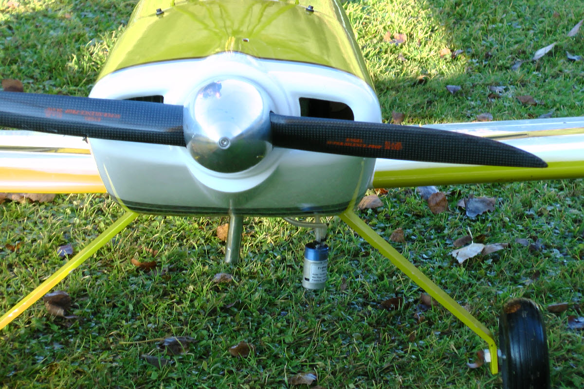

- S1070005.jpg (357.08 KiB) 3556 mal betrachtet
- Die Pumpe hat die Elektrokabel abgerissen und hängt noch an den Schläuchen
- S1070006.jpg (317.77 KiB) 3557 mal betrachtet
