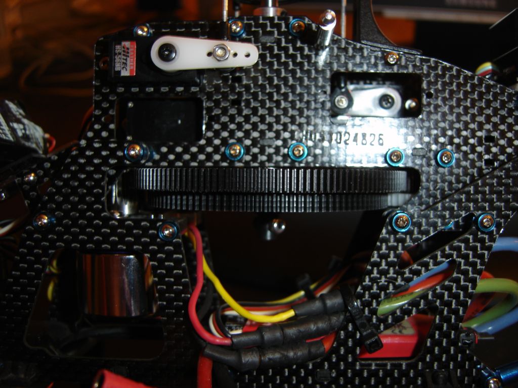

Chris, du hast doch glaube ich das Align-Cfk-Chassis mit den Kunststoff-Blöcken. Wenn ja kannst du mal ein Foto von der Seite machen wieviel Platz da noch zum Halter für die Zwischenwelle ist?Chris_D hat geschrieben:Sodele. Ist drin und passt perfekt!

Leider schlecht zu fotografieren. Komme nicht nah genug ran und hab hier zu schlechtes Licht. Es ist ca. 1,2mm Abstand (geschätzt) zwischen HZR und Zwischenwelle. Meintest Du das?Heli_Freak hat geschrieben: Chris, du hast doch glaube ich das Align-Cfk-Chassis mit den Kunststoff-Blöcken. Wenn ja kannst du mal ein Foto von der Seite machen wieviel Platz da noch zum Halter für die Zwischenwelle ist?
Im Übrigen war es ein Drop-In Replacement. Passt genauso, wie der original Zahnradsatz.
