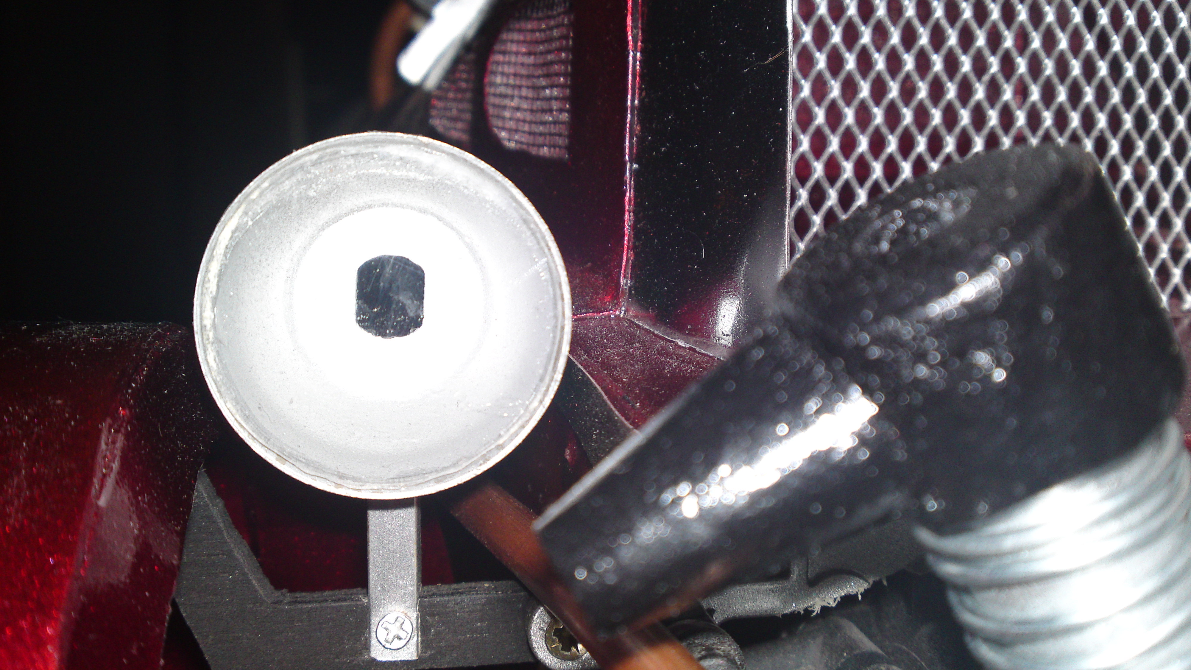

Beitrag von rosi »
Scheinwerfer sind montiert aber bei dem Motor bin ich am Überlegen ob ich die Kühlrippen ran mache oder nicht da es zwei Motoren gab,es soll ja auch kein Morgan werden sondern eine Eigenvariante die mir gefällt.

Habe doch noch was gemacht,der Nebel vom Sekundenkleber in den Scheinwerfern hat mir keine ruhe gelassen und er ist jetzt weg ohne kratzen. :mrgreen:

tracer hat geschrieben:
rosi hat geschrieben:Habe doch noch was gemacht,der Nebel vom Sekundenkleber in den Scheinwerfern hat mir keine ruhe gelassen und er ist jetzt weg ohne kratzen.
Aceton?
Da kannst du alles neu machen,habe einiges an einer Probe getestet das beste Mittel ist für unzugängliche Stellen Tupfi und Nähmaschinenöl.Etwas einwirken lassen und trocken abwischen.Nagellackentferner ist auch Müll.
Es sind zwar noch ein paar Fusseln dran aber die bekomme ich auch noch weg.
rosi
