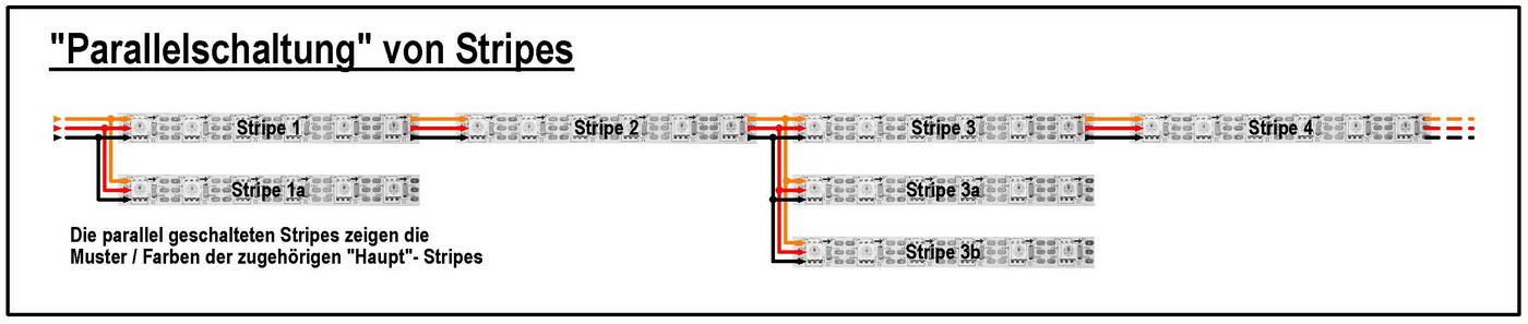

anbei mal eine "bildliche" Erläuterung, wie das parallelschalten der Stripes funktioniert:
parallelschaltung von Stripes
MWCLightRGB - parallelschaltung von Stripes.jpg (80.32 KiB) 1521 mal betrachtet
Volker

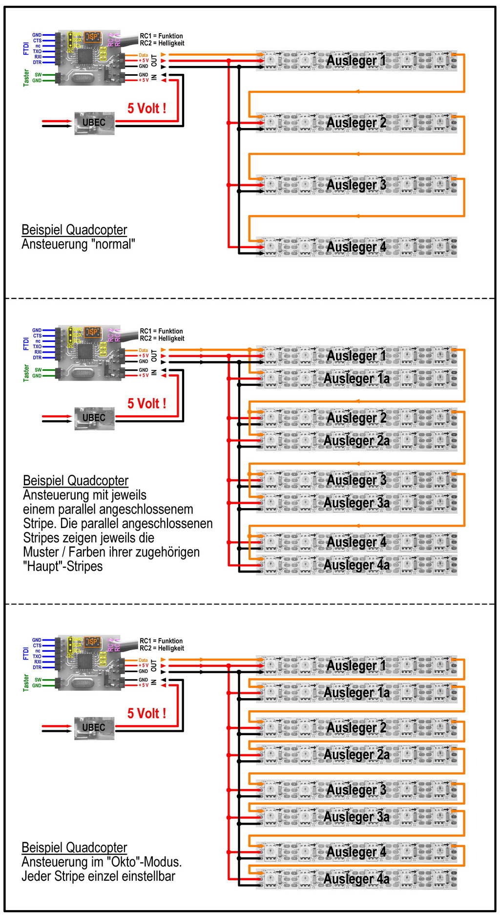

.... und hier noch ein paar Möglichkeiten, die Stripes an einem Quadcopter abzuschliessen:
Quadcopter
Quadcopter
MWCLightRGB - Beispielbeschaltung Quadcopter.jpg (439.11 KiB) 1512 mal betrachtet
Volker
#85 Re: LED-Steuerung MWCLightRGB
Verfasst: 22.02.2013 20:26:31
von r0sewhite
Also Volker, ich hab ja leise Zweifel, dass bei Deinem Beispiel 2 die Ausleger 1a bis 4a ohne Spannung laufen. :)
#86 Re: LED-Steuerung MWCLightRGB
Verfasst: 22.02.2013 20:36:57
von VoBo
.... mist ..... erwischt :oops: :oops: :oops: :oops: :oops:
ist schon korrigiert !
(wollte nur mal testen, ob es jemand merkt :mrgreen: :oops: )

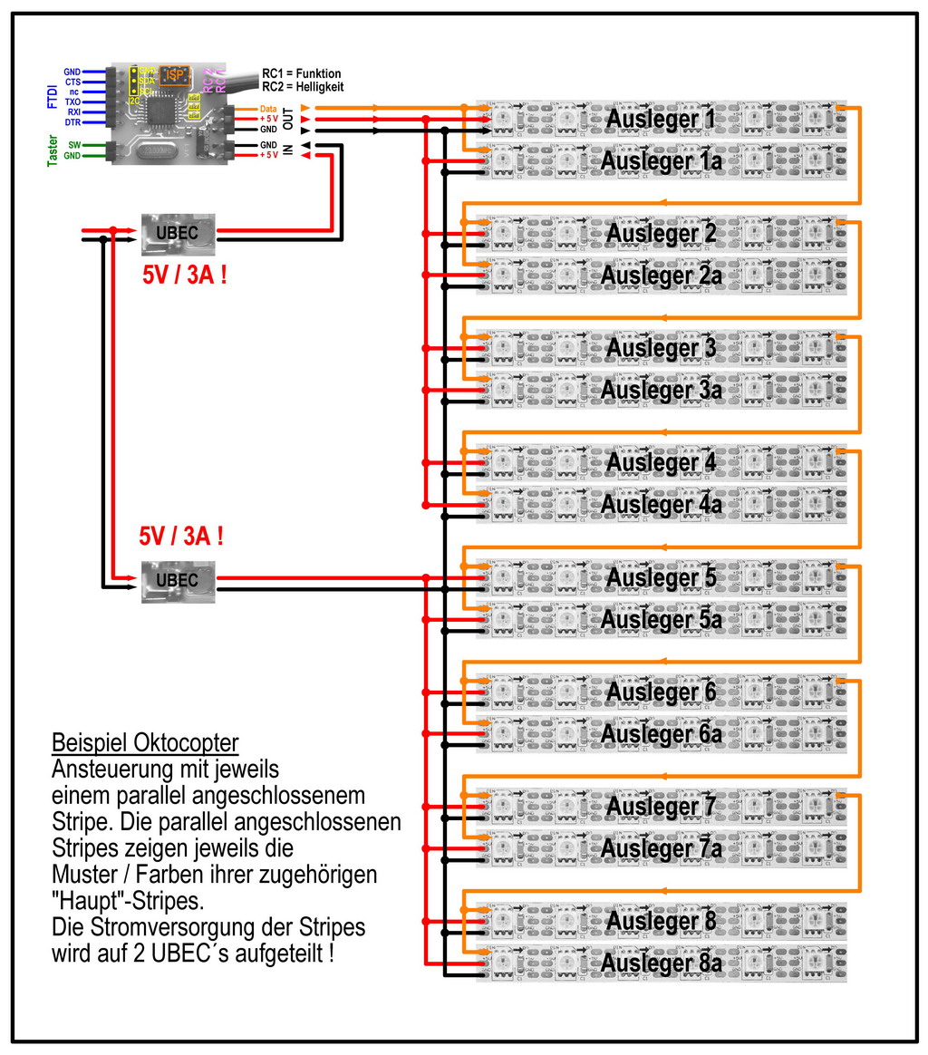

.... und hier noch die Variante: Oktocopter mit je 2 Stripes an den Auslegern; Versorgung mittels zweier UBEC´s
Oktocopter
Oktocopter
MWCLightRGB - Beispielbeschaltung Oktocopter mit 16 Stripes.jpg (302.63 KiB) 1499 mal betrachtet
.... das war´s aber nu auch .... keinen Bock mehr auf zeichnen ... :mrgreen:
