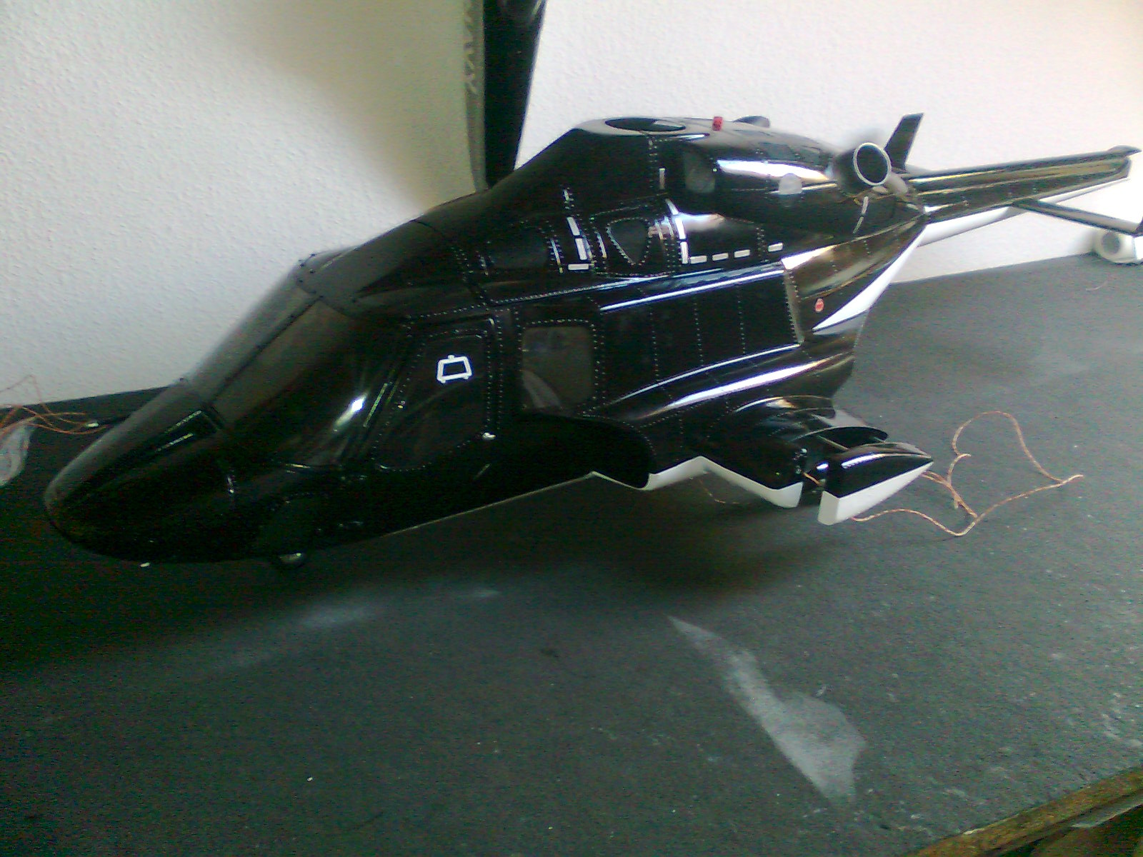

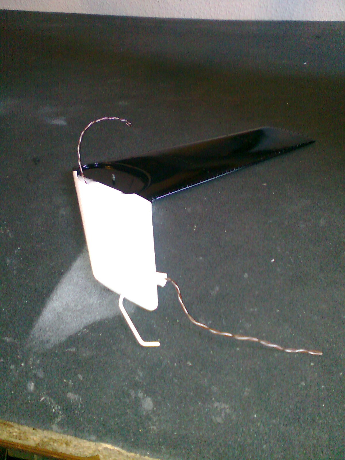

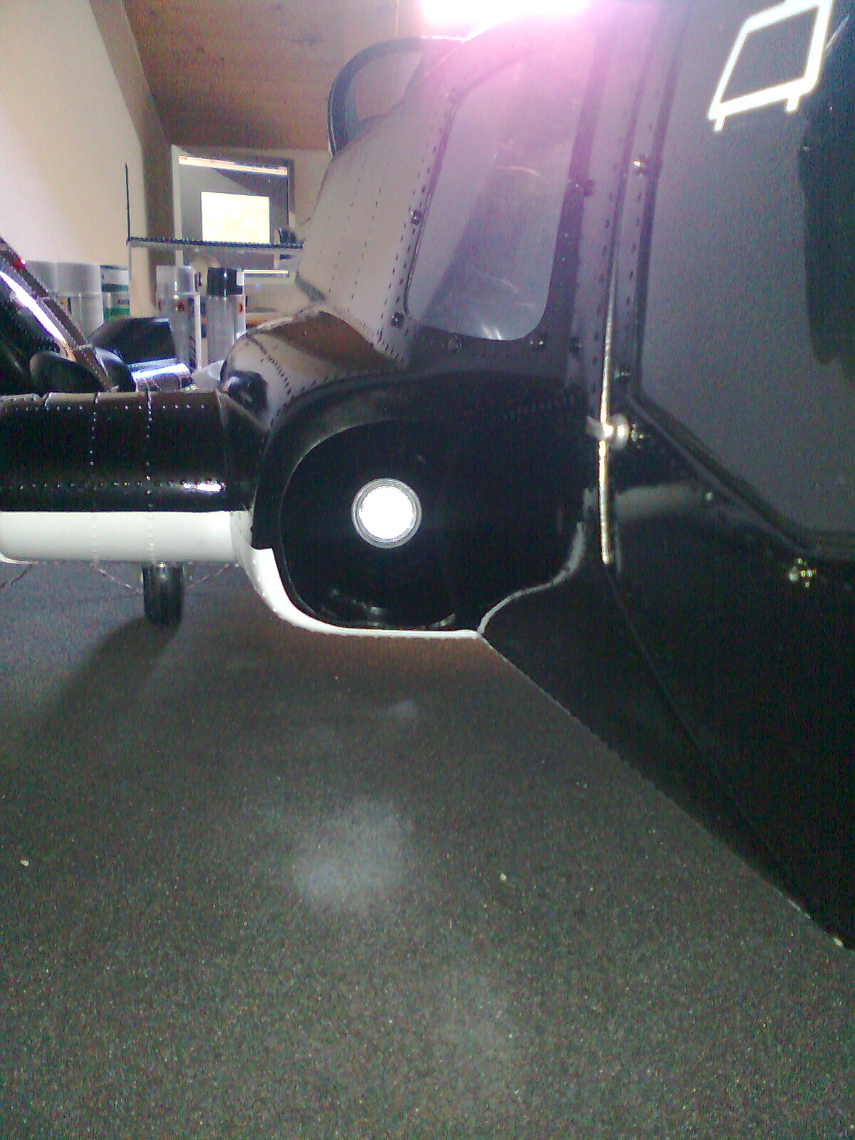

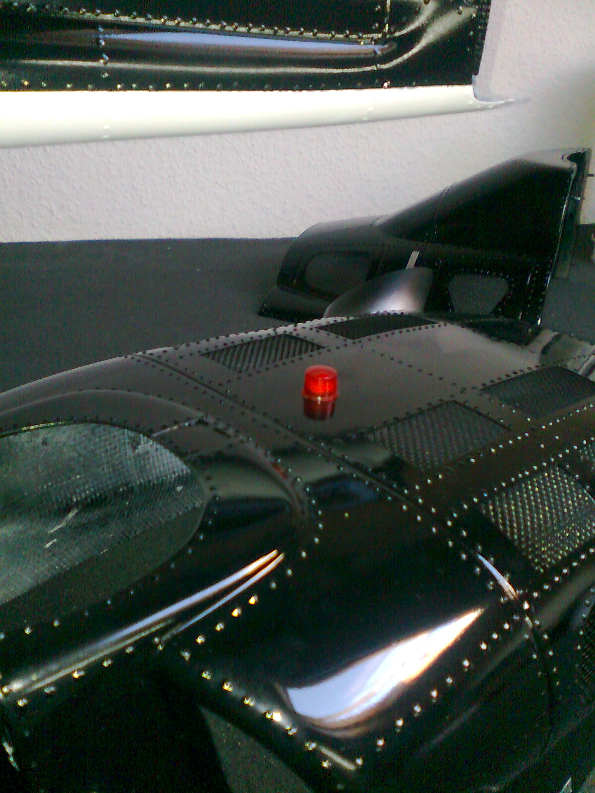

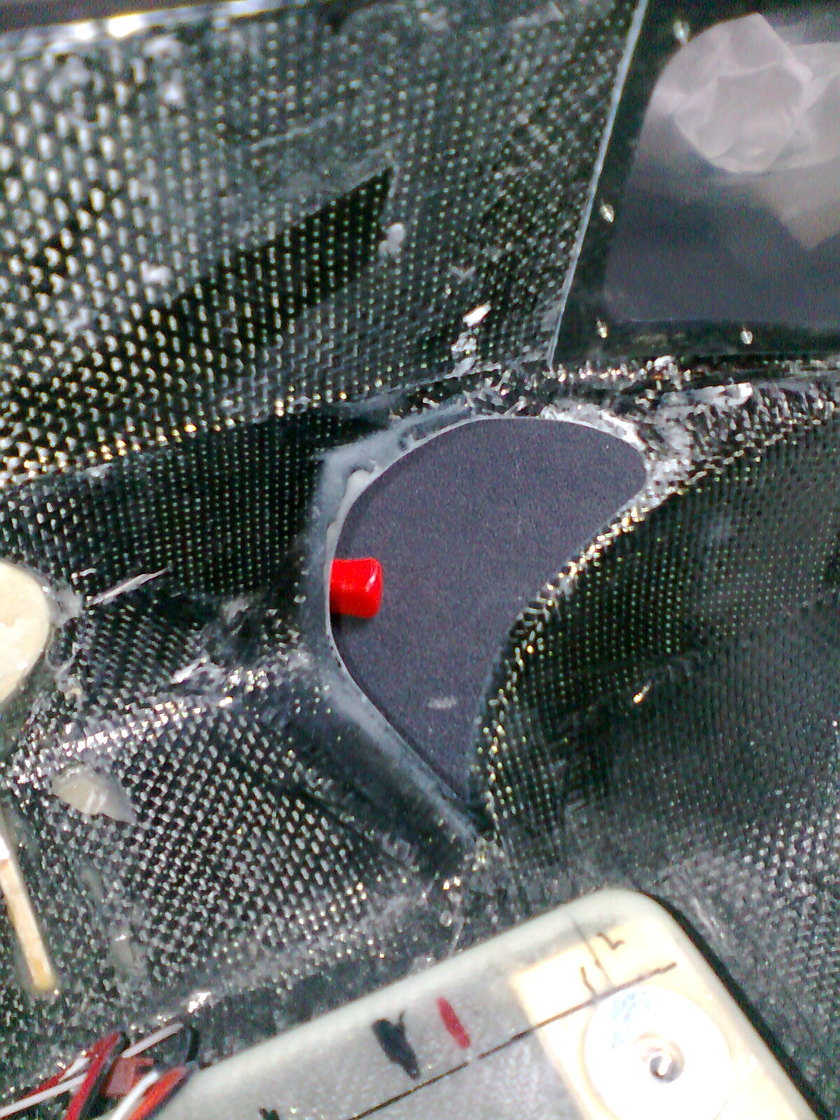

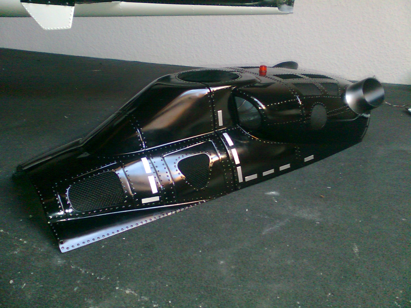

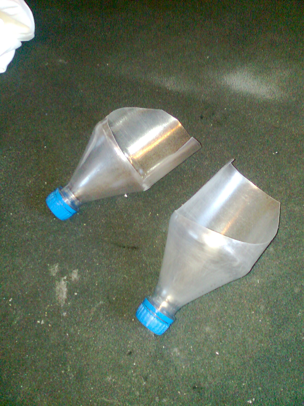

kleines Update:
Beleuchtung angefangen.
Abgasrohre lackiert und gebrushed.

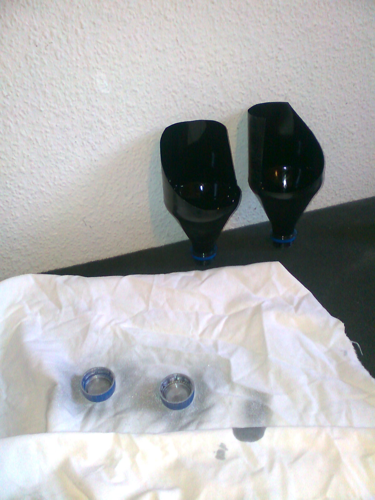

und die Turbineneinläufe gebaut.
Leider hat Vario da nichts vorgesehen.
Laut Bauplan soll man das Loch einfach mit Fliegengitter verkleben.
Schaut natürlich scheisse aus.
Also woher ne passende Form für innen bekommen.
Selber laminieren wollte ich mir zwecks Aufwand nicht antun.
da fielen mir plötzlich PET-Flaschen ein. Eine Sprite-Flasche passte dann am besten.
wurde einfach mit Silikon innen rein geklebt

wozu man PET Flaschen so alles brauchen kann

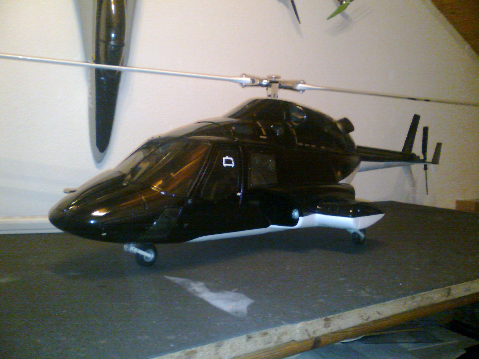

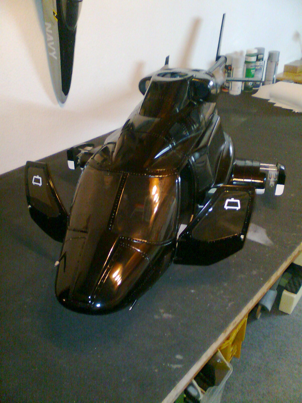

So, jetzt sitzt alles mal da wo es hin soll. Rumpf ist fertig montiert
Gewicht derzheit 7,7 Kg Flugfertig.
Wenn der Raketenwerfer und die Turbinen noch dran sind gehe ich von ca 8 Kg aus.
Also ein gutes Eck leichter als meine EC145 mit gleicher Ausstattung, welche 10,5 KG wiegt.
Bin noch ganz leicht Kopflastig. aber das nehm ich schlimmstenfalls in Kauf.
wobei bisschen Gewicht dann bestimmt noch ins Heck irgendwo geht
Fotos gibts morgen

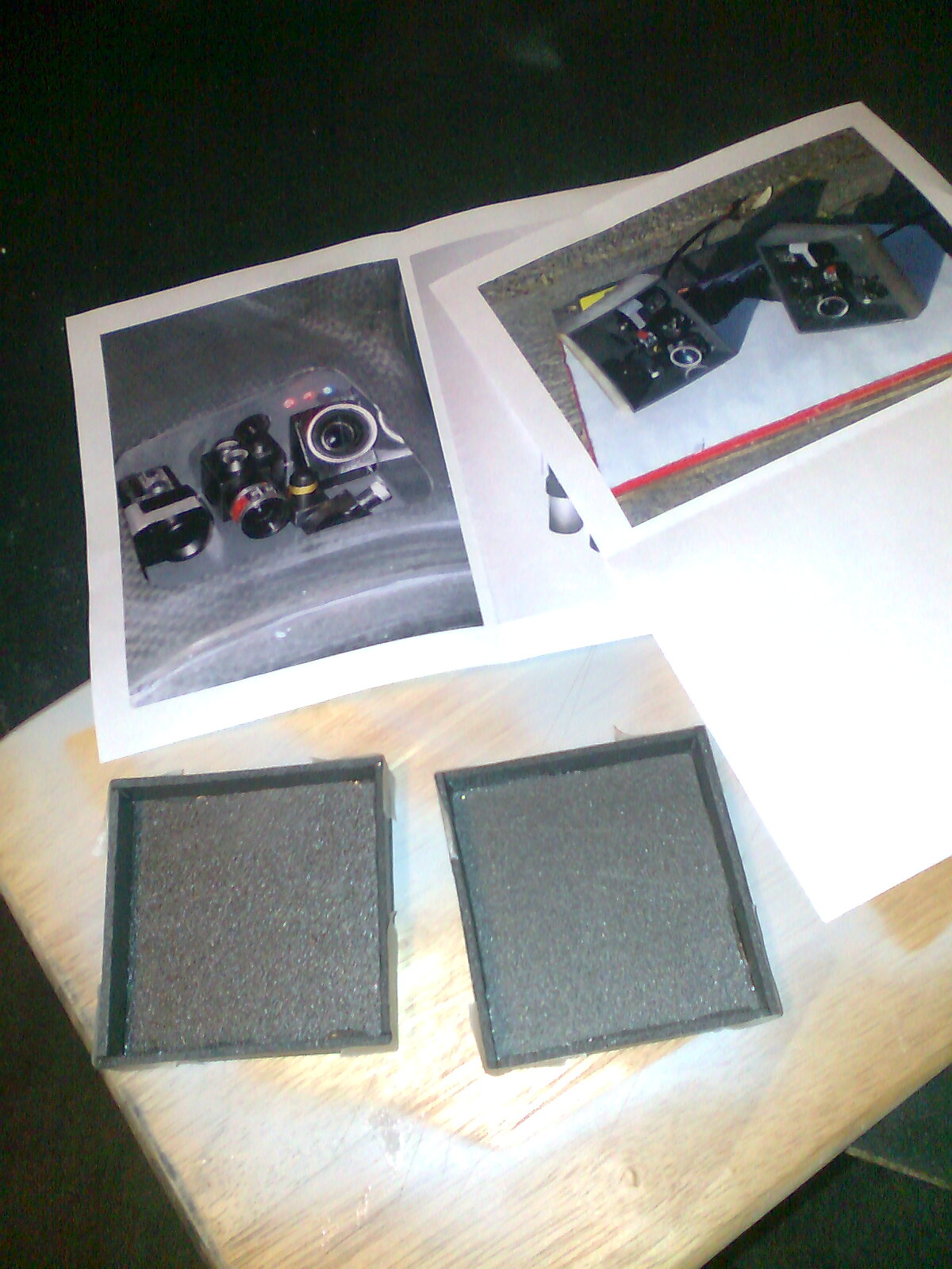

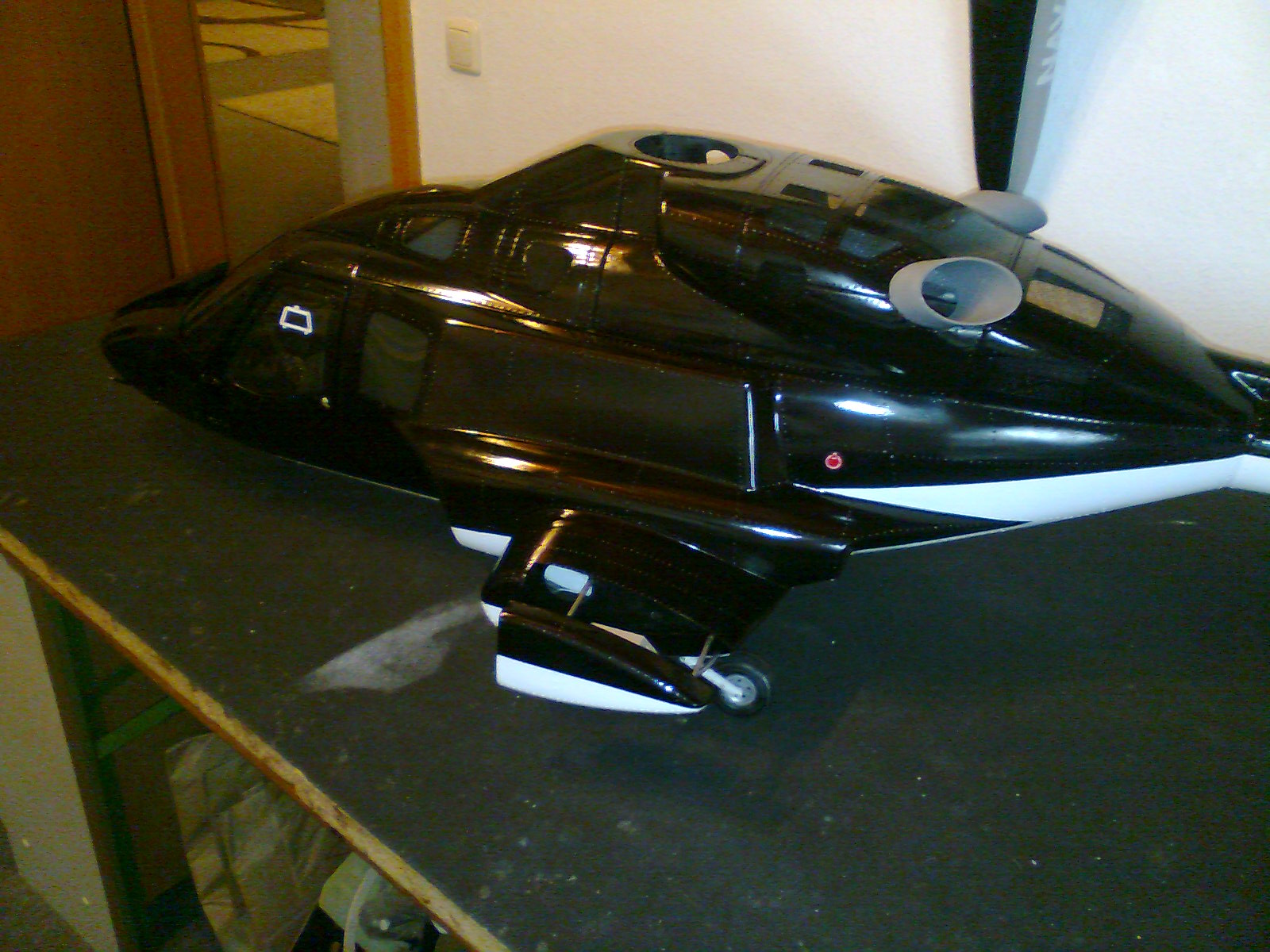

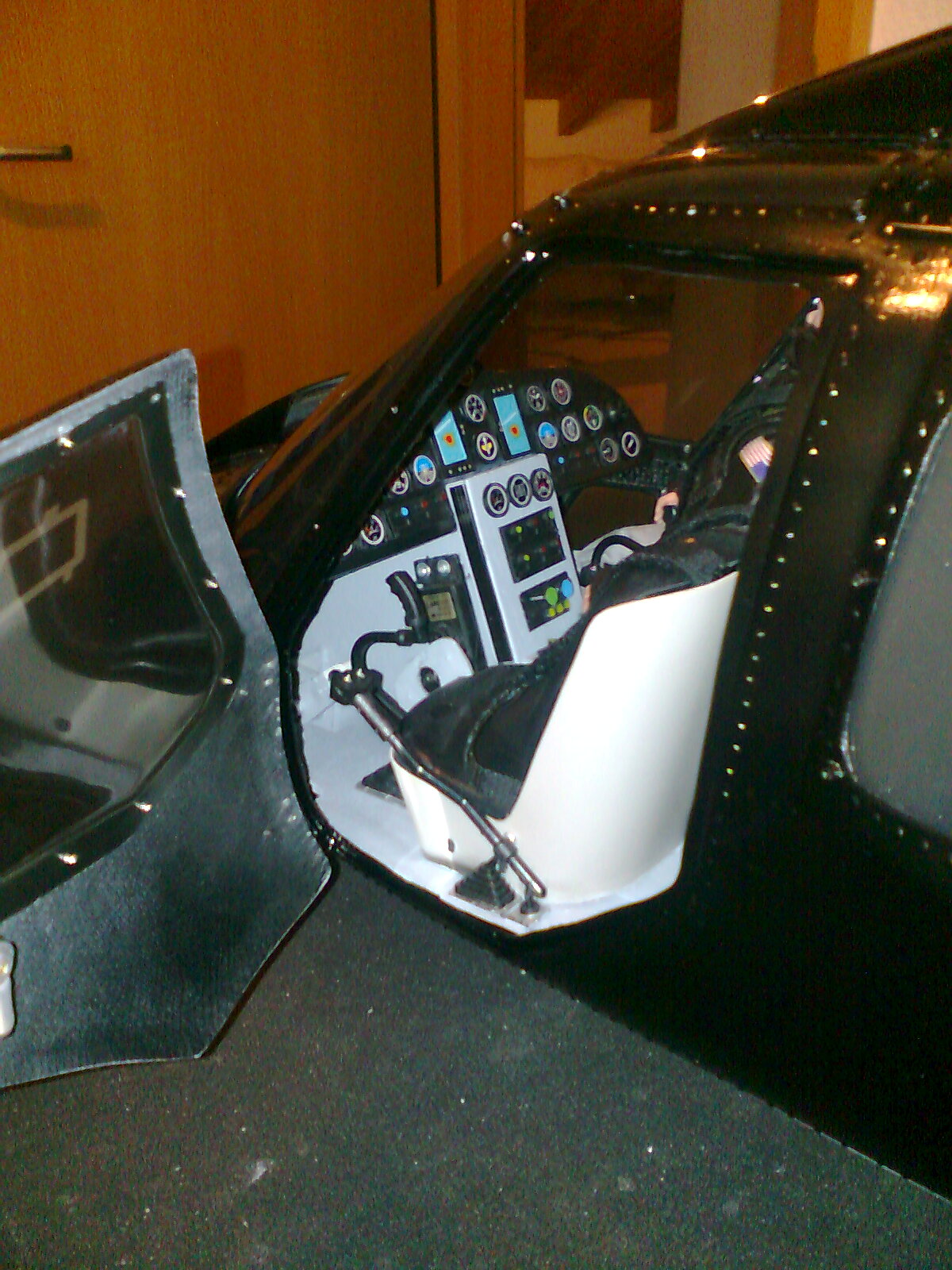

es fehlen ja noch die Düsen-Attrappen, Raketenwerfer und der Cam-Pod.
hab mal ein wenig weiter gemacht.
Da sich der Cam-Pod eh hinter einer getönten Scheibe verbirgt habe ich dort nicht mit Details übertrieben und mir die Sache etwas einfacher gemacht.
der Rahmen besteht aus 3mm Depron "schwarz"
der Rest ist ein Farblaser-Ausdruck. (ist auf dem Bild etwas überbelichtet...in Wirklichkeit schon ein Eck dunkler.
Gewicht ca. 5 Gramm
wird heute noch eingeklebt bzw. hinter die Scheiben geklebt.
dann fehlt noch der Raketenwerfer und die Düsen.
Nachbrenner-Beleuchtung ist schon verbaut.
muss quasi nur noch eine Abdeckung / Attrappe drüber

- Bild0788.jpg (310.07 KiB) 807 mal betrachtet
- Bild0790.jpg (305.08 KiB) 807 mal betrachtet

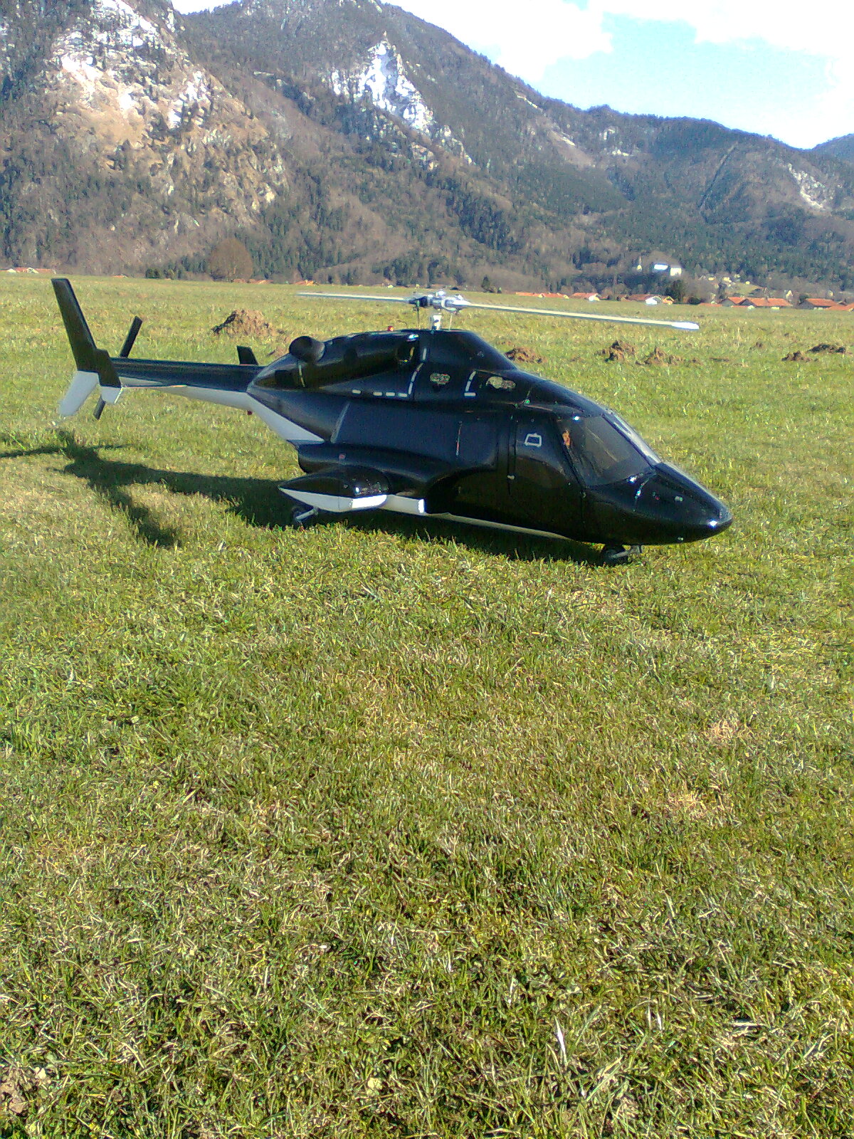

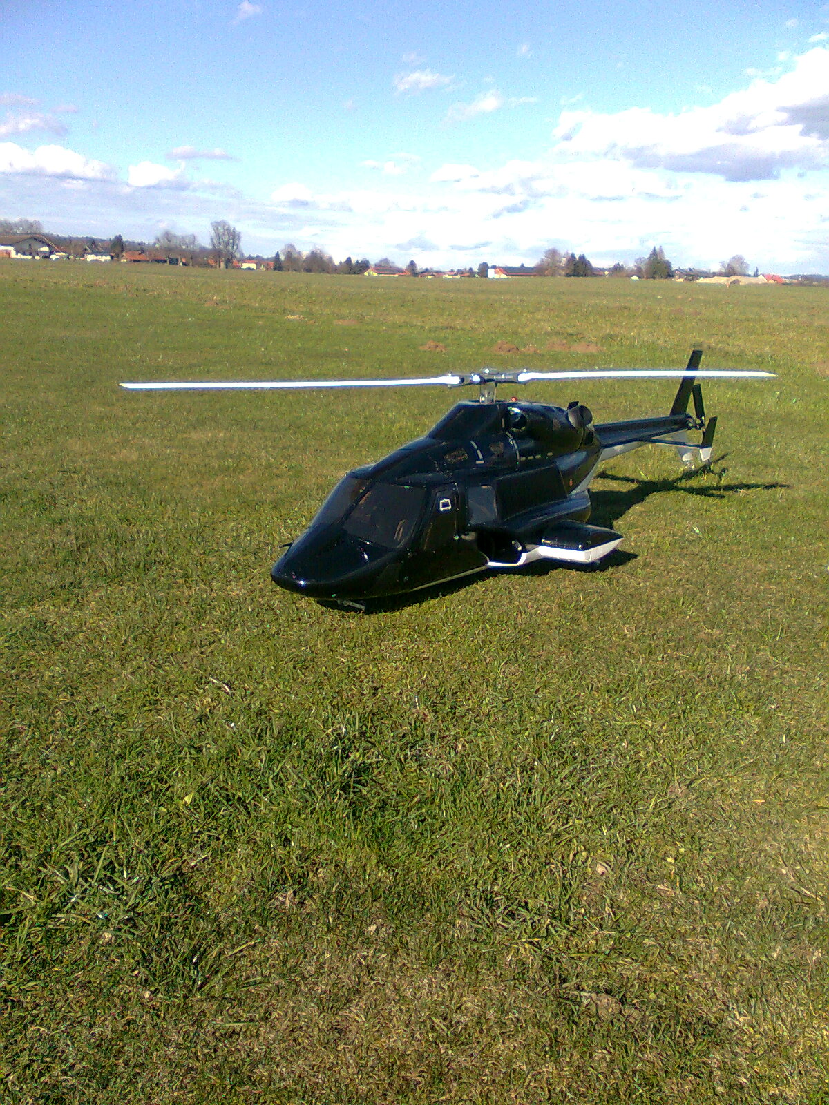

soeben wurde der Wolf mal richtig seinem Element übergeben bei uns am Flugplatz.
Ich hab immer noch ein Grinsen im Gesicht.
er fliegt traumhaft und das Flugbild ist super
Fahrwerk und ausfahrbare MGs funktionieren auch bestens....
Fliege mit 12s 4000mah. nach 3min Rundflug waren noch 70% im LIPO.
beim nächsten mal messe ich noch mit einem MUI den Strom. denke aber ich kann dann auf sichere 5min bei flotten Rundflug gehen und hab immer noch 30% Rest im LIPO.
jetzt geht es noch an die Düsen und Raketenwerfer.
wenn die dran sind, dann gibts gscheite Bilder und ein Video
anbei nur kurz ein Pic vom Handy.

- Bild0793.jpg (853.31 KiB) 766 mal betrachtet
- Bild0791.jpg (697.55 KiB) 766 mal betrachtet

#88 Re: Vario Airwolf 2003 - CFK - Elektro 12s
Ein Riesenteil.
Wie lange ist er und welchen Rotordurchmesser hast Du?
Beste Grüße
Stephan
Funke: Futuba T8FG
Hurri 550, Mini Titan, Solo Pro 126 Nightflight
Thundertiger eMta
Deep Blue Race 420
Stephan
Funke: Futuba T8FG
Thundertiger eMta
Deep Blue Race 420
- Hummerfresse
- Beiträge: 1975
- Registriert: 22.02.2006 13:54:32
- Wohnort: Chiemgau
#89 Re: Vario Airwolf 2003 - CFK - Elektro 12s
er ist 1,8m lang.
Rotordurchmesser ist jetzt bei 160cm
