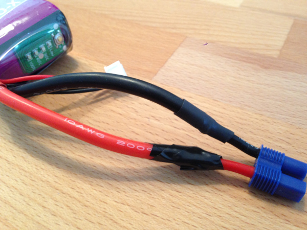

Kurze Frage noch: hab an einem zweiten 3s 5000mah 20c einen ec3 drangelötet. Aber nicht direkt, da an dem Stecker schon ein Kabel war hab ich das einfach durchtrennt und mit dem Lipo Kabel verbunden. Allerdings hab ich jetzt einen Übergang von awg10 auf awg14. Ist dass technisch in Ordnung? Nicht dass mir das Kabel anfängt zu (worst-case) Brennen oÄ?

Also das mit dem Isoband würde ich nochmal überdenken, das schaut nicht besonders vertrauenswürdig aus.

Comavi hat geschrieben:Also das mit dem Isoband würde ich nochmal überdenken, das schaut nicht besonders vertrauenswürdig aus.
In der Hinsicht dass es abgehen könnte? Oder wie meinst das? Ist eig ganz gute Qualität.

Genau das meine ich, ich verwende da normalerweise Schrumpfschlauch, bei den Motorphasen sogar doppelt.

Okay. Ich hab auf einer Seite schrumpfschlauch benutzt, auf der anderen vergessen...
Ich werd einfach ein paar Lagen mehr tape drüber machen!
