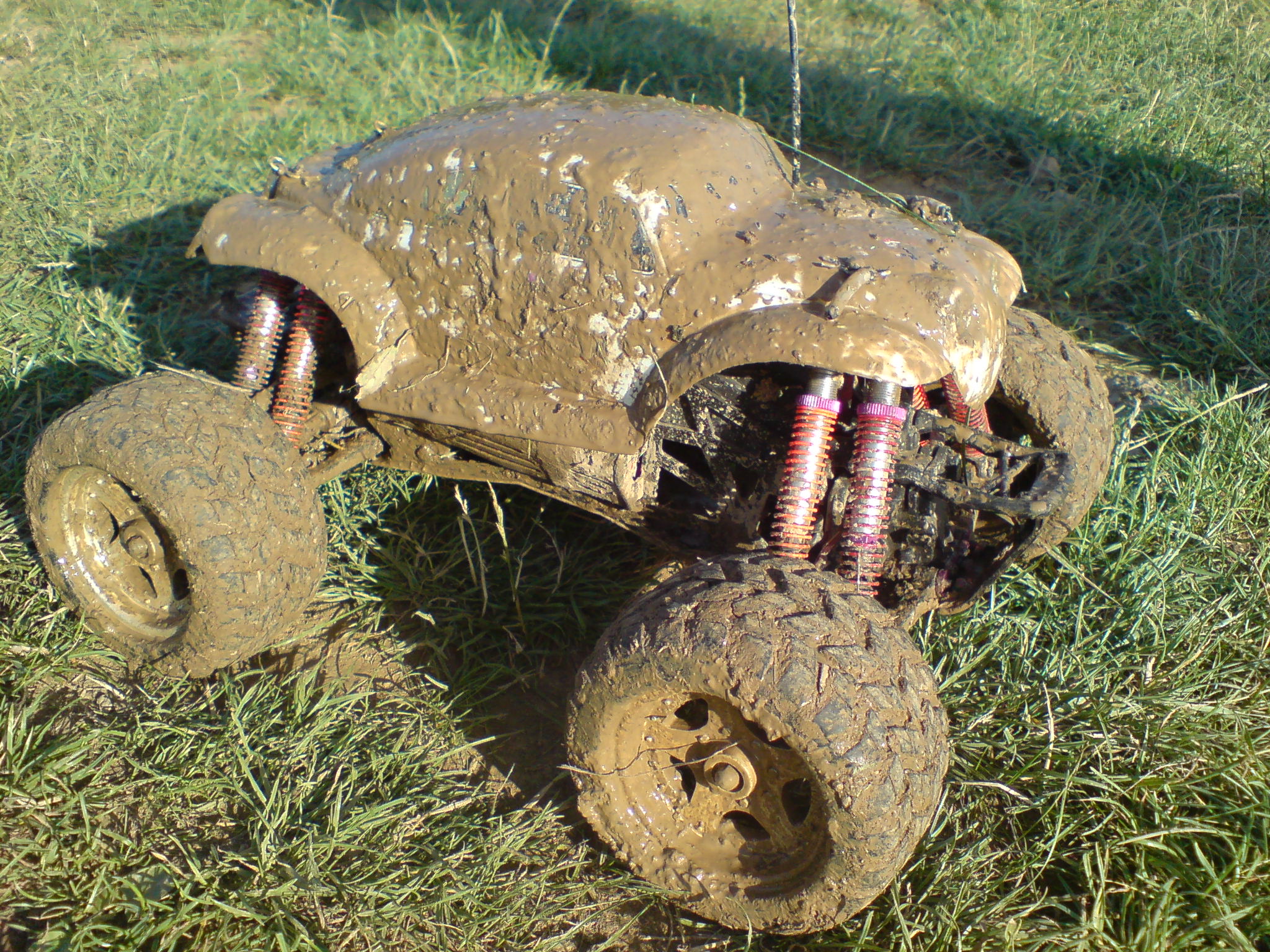

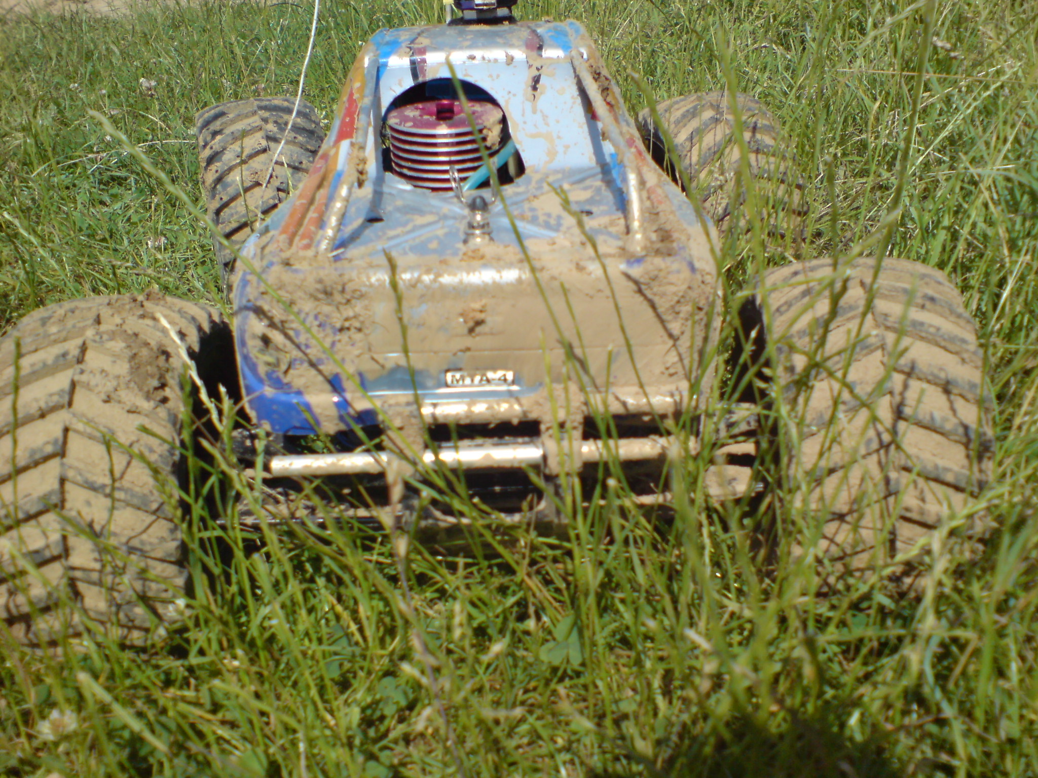

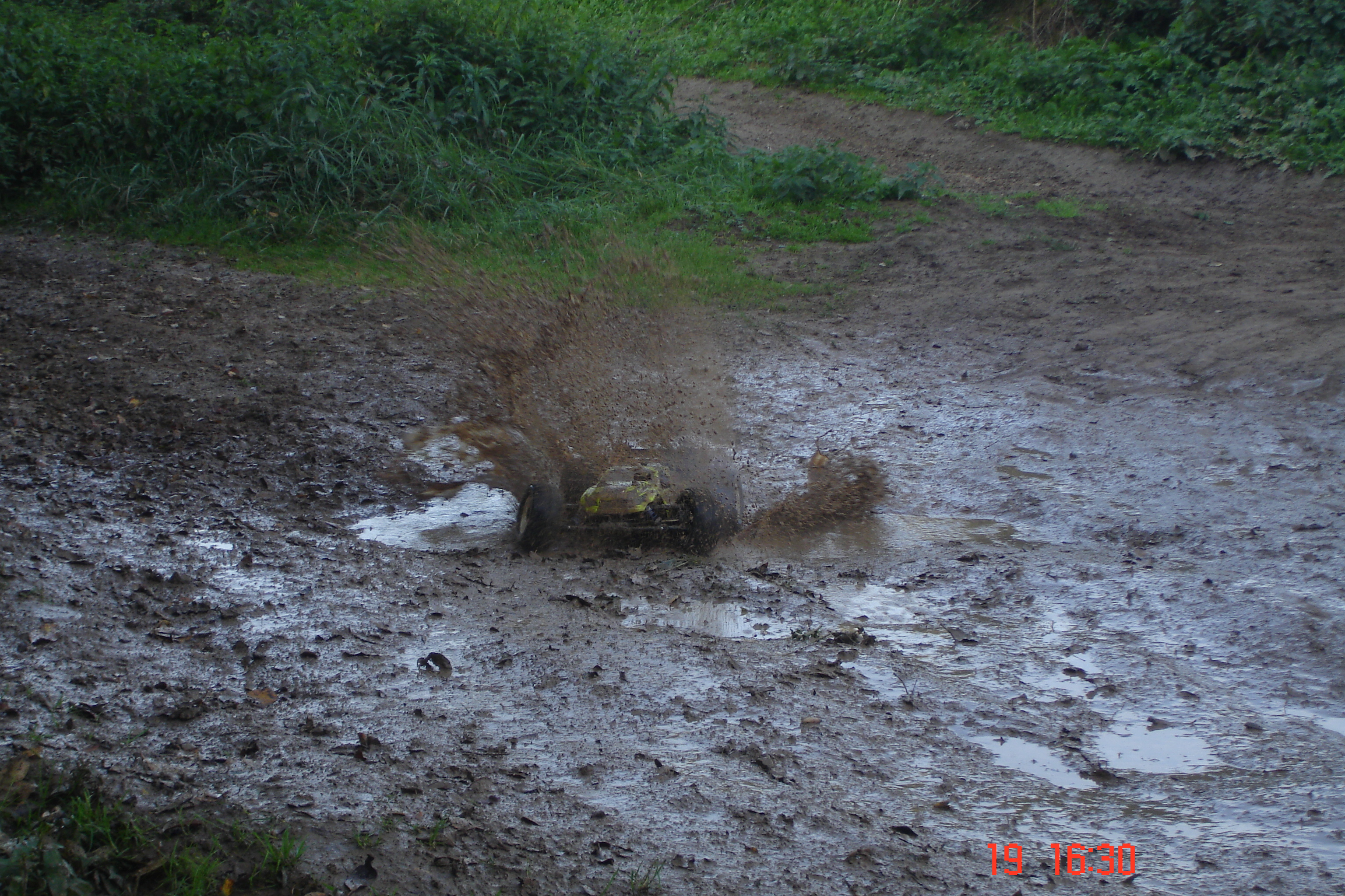

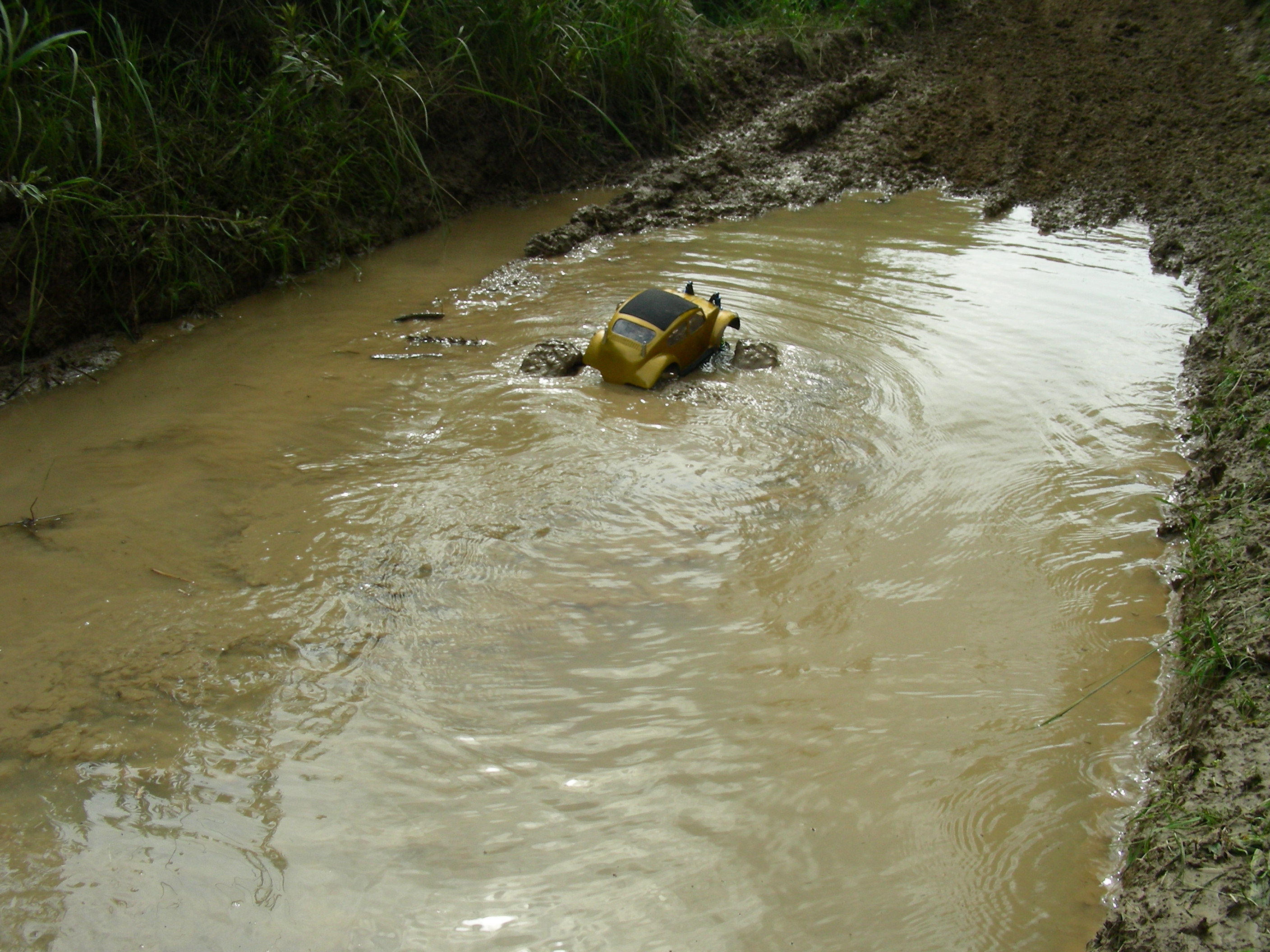

Danke für die Tipps, aber meine Motorprobleme haben sich gottseidank mittlerweile relativ erledigt. Der Motor ist und bleibt eine Zicke, daran wird sich laut den Leuten im Verein auch nichts mehr ändern, aber schönlangsam weiß ich wie ich ihn behandlen muss. OS A5 hatte ich auch mal, war aber eine schlechte Serie (2 innerhalb 3 Tanks), dann eine OS R5 hineingetan und die gibts heute noch.
Zu den Bildern, also ich will das Auto danach nicht komplett zerlegen putzen müssen, weil der Schlamm hat mir beim 1:14er schonmal 3 von 4 Radlagern innerhalb eines Akkus zerdeppert. Das letzte Bild schaut aber cool aus.

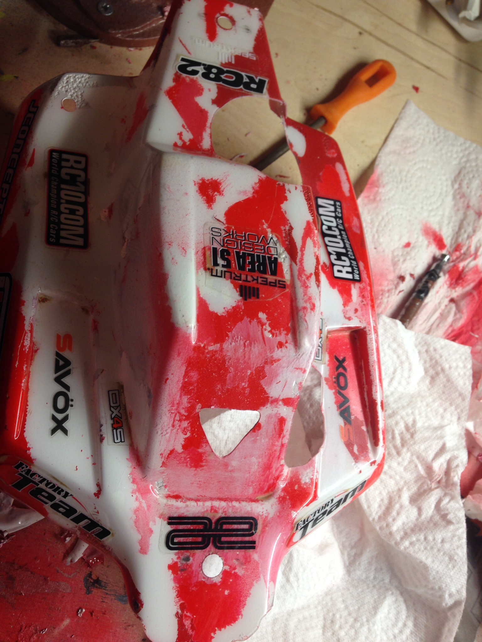

da die Karo über die Saison einige Macken abbekommen hatte, z.B. einige großflächige Lackabplatzer (hätten mich eig. schon misstrauisch machen müssen), also habe ich mich entschlossen neue Farben nachzukaufen und die paar Stellen zu überlacken. Habe nicht schlecht gestaunt als der alte Lack, sobald er mit dem neuen Kontakt hatte Blasen warf und sich danach wie Folie abziehen ließ. Habs dann mal vorsichtig entfernt und ein paar cm weiter nochmal probiert, mit dem selben Ergebnis... Und da die Karo schon sichtbar entlackt war konnte ich es auch nicht einfach so lassen
Hab mich dann entschlossen den neuen Lack als eine Art "Lösungsmittel" zu verwenden und großflächig aufgesprüht und so Schritt für Schritt die Farbe komplett ausgetauscht. Sieht auf den ersten Blick erschreckend aus, aber irgendwas hat der neue Look trotzdem.
Meine Theorie ist, dass der alte Lack (von LRP) irgendeinen Fehler hatte, denn eigentliche sollte er sich mit dem Lexan "verschmelzen" und sich nurmehr mit roher Gewalt entfernen lassen, und nicht eben zuerst abplatzen und dann so allergisch auf neuen Lack reagieren. Naja, wie auch immer, jetzt hat die Karo wenigstens einen passenden "Halloween-Look"
