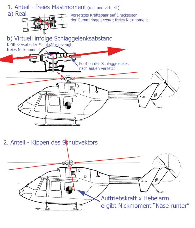

Es wurde mehrfach vorgeschlagen, den Antriebs-Akku nach unten zu verlegen, um die Masse vom Rotorkopf wegzubekommen,
Nach reiflichem überlegen, habe ich mir vorgenommen den Akku, da zu lassen wo er ist, und zwar aus folgendem Grund .Ich gehe davon aus, das auf der einen Seite, durch die starre Stabistange, eine hohe Eigenstabilität erreicht wird, und auf der anderen Seite, auch eine bessere Steuerfolgsamkeit.
Das funktioniert aber nur dann, wenn der Schwerpunkt so hoch wie möglich ist. Der Schwerpunkt liegt im Moment auf der Höhe der Taumelscheibe, das sind 10cm unter der Stabistange, und 7,5cm unterhalb der Rotorebene.
Das es funktioniert ist ja bewiesen.
Der Schwerpunkt beim normalen Heli, liegt im Verhältnis um einiges tiefer.
Beispiel:
Wenn ich den Schwerpunkt, extrem nach unten verlege, zb 100cm oder mehr, hätte er eine sehr hohe Eigenstabilität, wäre aber nur noch träge von der Stelle zu bewegen,
Oder liege ich hier falsch?????????????????????

#80 Re: Blattspitzenantrieb
Yep, du liegst falsch.
Im "normalen" Flugbetrieb außerhalb des ganzen Gezappels ist ein tiefliegender Gesamtschwerpunkt eher hilfreich für eine ordentliche Steuerfolgsamkeit. Insbesondere bei sehr schlagweich gelagerten Blattlagerwellen hilft der tiefliegende Schwerpunkt deutlich.
Als Extrembeispiel sei hier der freischlagende Rotorkopf (Teetering-Rotor) a la Jetranger genannt... dieser funktioniert in dem Moment flugmechanisch GAR NICHT mehr, wo der Gesamtschwerpunkt auf Höhe der Rotorebene liegt.
Ich wiederhole hier mal ein Bild zum Thema Steuermoment... der Anteil 2 in diesem Bild zeigt, wie bei einem schlagweichen Rotor das Steuermoment um den Schwerpunkt des Hubschraubers zunimmt, je größer der Abstand von Gesamtschwerpunkt und Blattspitzenebene ist.
Sitzt dein Schwerpunkt direkt auf der Rotorebene, so verschindet dieser Anteil und es bleibt nur der Anteil 1 übrig. Dieser hängt aber sehr stark von der "härte" der Blattaufhängung ab - also vom Schlaggelenksabstand (1b, sofern vorhanden) und der Federkonstante der Lagerung (1a)
gruß
andi
gruß
andi
- Steuermoment.gif (44.65 KiB) 3366 mal betrachtet

Hallo Andi.acanthurus hat geschrieben:Yep, du liegst falsch.
Irgend wie will mir das nicht in den Kopf.
Wenn das so ist, wie Du schreibst, dann dürfte ja dieses Teil, https://www.youtube.com/watch?v=i4T0Wqo9QAM
überhaupt nicht steuerbar sein. Hier liegt der Schwerpunkt doch auch auf der Höhe des Rotors.Ich gehe davon aus, das, das Ganze erst daduch möglich ist, weil die feststehende Stabistange ein Wörtchen mitreden will. In Deinem Beispiel kommt aber keine Stabistange vor??????????????? Was nu???????
Gruß Engelbert.

Ich habe hier http://www.rchelifan.org/flugphysik-f ... 99694.html1.Elektromaus hat geschrieben:dann dürfte ja dieses Teil, https://www.youtube.com/watch?v=i4T0Wqo9QAM
mal genau zu dem Thema eine kleine neue Diskussionsrunde aufgemacht. Denn dieses Teil verstehe ich auch noch nicht so ganz.

Doch, weil die gesamte Steuerung über den Anteil 1b erledigt wird (und nicht Anteil 2), und dieser ist unabhängig vond er Schwerpunktslage.Wenn das so ist, wie Du schreibst, dann dürfte ja dieses Teil, https://www.youtube.com/watch?v=i4T0Wqo9QAM
Details hab ich in Mirkos BladeStar-Thread geschrieben.
