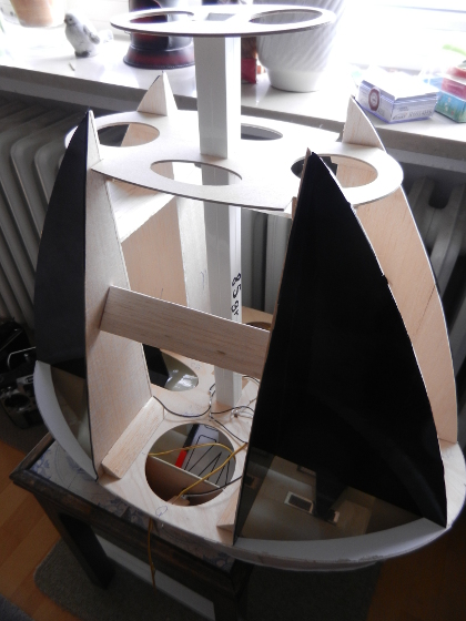

Moin Alf,
alf-1234 hat geschrieben:Soll ich das Vierkantrohr (85gr) in der Kabinenhaube mit einbauen oder soll ich versuchen, das ohne zu bauen?
an deiner Stelle würde ich es weg lassen. Den Grund hatten wir schon einmal. Es ist in unmitellbarer Achsennähe und trägt über den kleinen Hebelarm nur wenig zur Festigkeit bei. Wenn du außen herum eine Beplankung vornimmst, ist der Hebelarm um welten größer, darum brauchst du außen viel weniger Material um die gleiche Festigkeit zu erreichen.

#79 Re: Hexacopter in I Form
Beitrag von alf-1234 »
Habe gestern und vorgestern erst mal kräftig an meiner Kabinenhaube geschliffen. Maya hat auch schon mal probeweise Platz genommen. Es gefiel ihr sehr gut, wollte gar nicht wieder aussteigen. :mrgreen:
Jetzt muss nur noch die dicke Stupsnase schwarz, weiss davor und dann ist das hier fertig.
Alf-1234

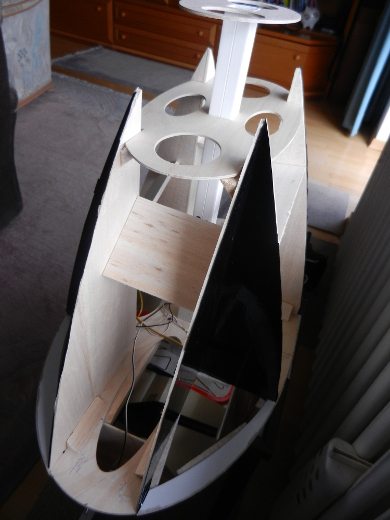

#80 Re: Hexacopter in I Form
Update
Habe jetzt die schwarzen Seitenteile fest eingeklebt. Aus 1mm Balsa habe ich mir schon mal Brettchen zusammen geklebt um den Raum zwischen die schwarzen Seitenteile zu beplanken. Hoffe, das ich das bis zum WE fertig habe.
Funktionstest hat auch schon statt gefunden. :-D Die 4 Steuerdüsen und auch die Beleuchtung mit LEDs geht super. :thumbright:
Der weisse Stab der 85 gr wiegt wird nach dem Beplanken heraus gezogen, dient nur zum fixieren, damit die Kabine nicht verzogen wird.
Alf-1234

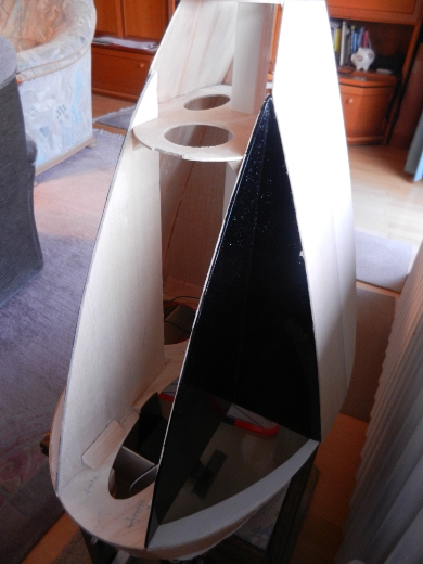

alf-1234
Beiträge: 1259

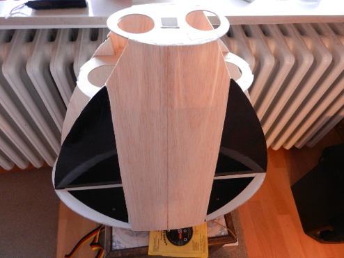

#81 Re: Hexacopter in I Form
Update
Und weiter geklebt und geschliffen. Beleuchtung, Positionslichter und Landescheinwerfer sind 1a super. :D
Die breite Seite ist jetzt mit 1mm Balsa verkleidet und geschliffen. Jetzt kommt nur noch die schmale Seite die ich beplanken, verschleifen und dann bügeln kann.
Der Eagle wächst und gedeiht.
Eagle von unten mit den beiden schwarzen Flächen und den Landescheinwerfern

#82 Re: Hexacopter in I Form
Beitrag von Husi »
Sehr schön, sehr schön.
alf-1234 hat geschrieben: Die breite Seite ist jetzt mit 1mm Balsa verkleidet und geschliffen.
Wenn du mit dem beplanken / bügeln mal fertig bist, schaust du mal wie stabil die Nase und wie stabil der Stab in der Mitte ist...
Mirko

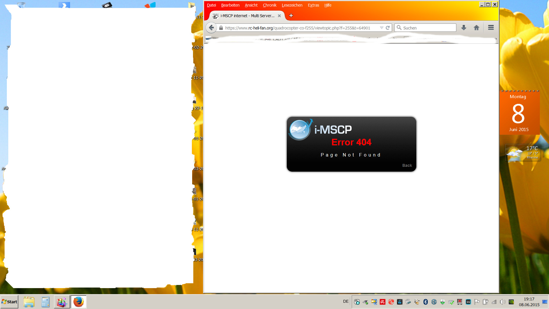

alf-1234
Beiträge: 1259
#90 Re: Hexacopter in I Form
Könnte mit vielleicht mal einer sagen, was diese Meldung bedeutet?
In letzter Zeit habe ich diese Meldung des öffteren bekommen, wenn ich auf die Seite rc.heli-fan bin.
Was bedeutet das?? :?:
