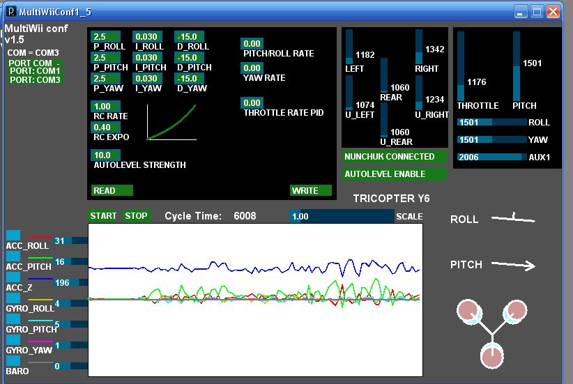

von Tombson
Ich glaube ich hab eine mögliche Fehlerquelle gefunden.
Schaut mal bitte mein GUI an
- Coptertool3.jpg (89.25 KiB) 907 mal betrachtet
Das sind Vibrationen, oder?
Der Copter läuft hier allerdings ohne Propeller
EDIT: Nach dem Screenshot hab ich noch Roll in der Funke auf Reverse gesetzt. Nun sind die Motor-Balken gleichmässiger.
Dann hab ich noch herausgefunden, dass ein Querrudermix aktiv war. Also aufpassen, daß man ein einfaches Flächenprogramm wählt ohne Querruderdifferenzierung!
Wenn ich die WMP und NK vom Frame löse und in die Hand nehme, sind die Linien wieder gerade. Deshalb muss ich diese Vibs noch in den Griff bekommen!!! Werde morgen weitertesten. Heute hab ich den ganzen Tag verschissen nur mit Fehlersuche.
Die I und D Werte werde ich auch noch reduzieren.
