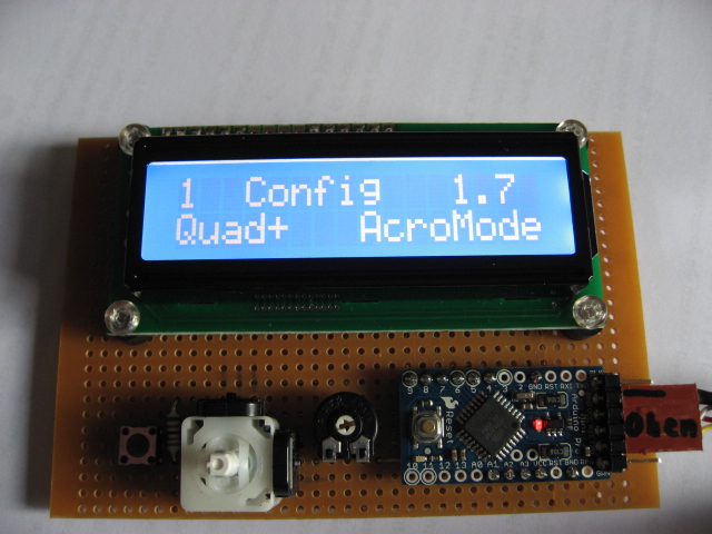

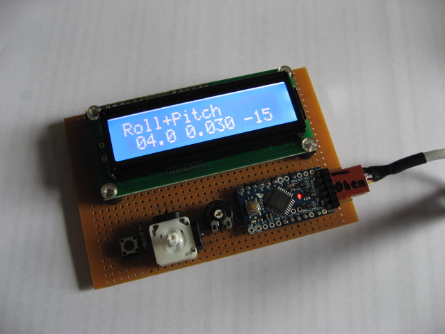

hi,
erst mal vielen dank den "erschaffern", hab heute auch mal ein bisschen gelötet.
- IMG_2935.JPG (141.12 KiB) 1273 mal betrachtet
- IMG_2936.JPG (158.85 KiB) 1273 mal betrachtet

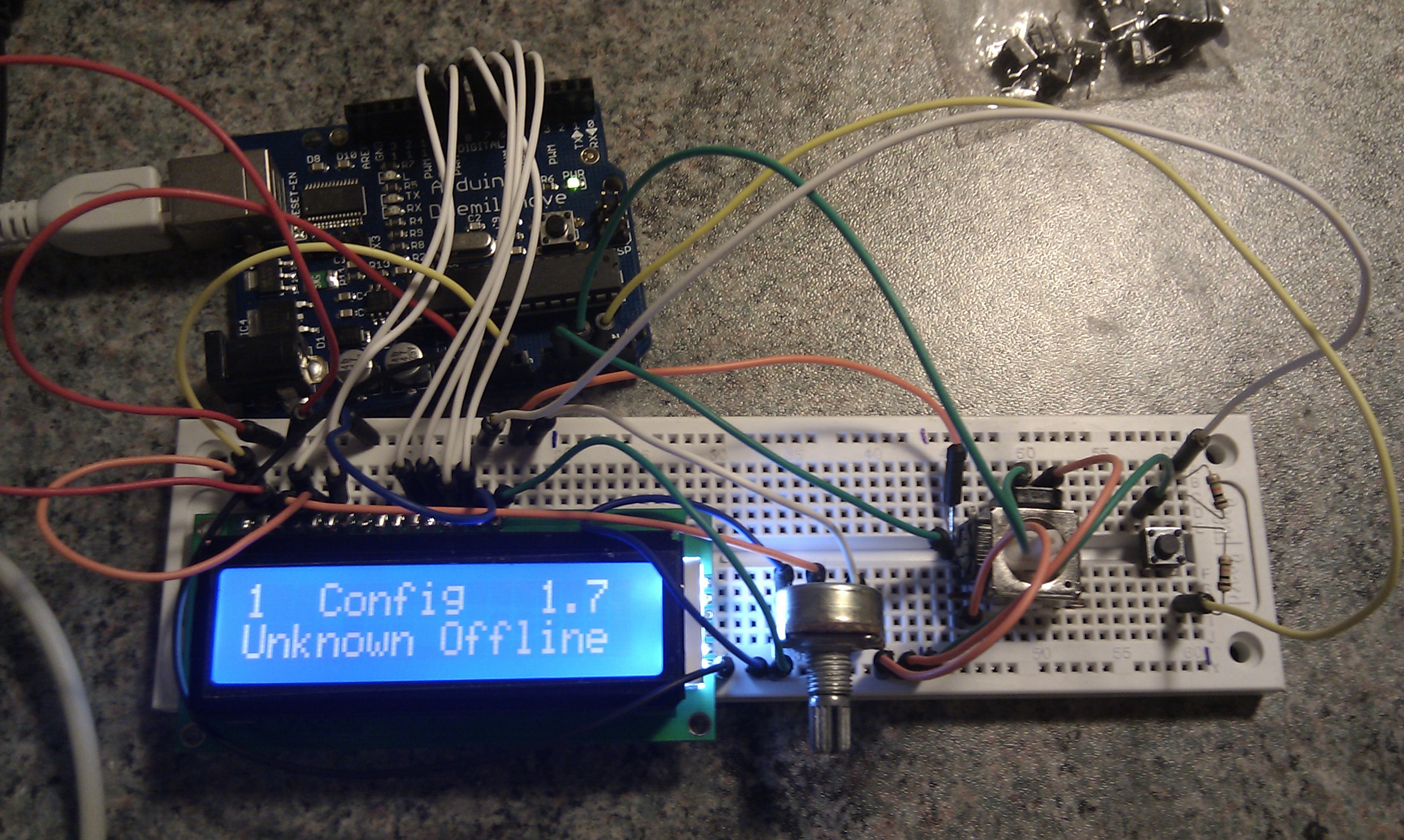

meinen größten Respekt!
Da ich nochn Duemillanove EvalKit daheim habe werd ich mal am WoEnde bisschen Kolophoniumdampf einatmen
Ausserdem will die JBC auch mal wieder länger wie 1min. 40sec. zum Goldies Löten , laufen
grüße Michael
#759 Re: MultiWiiKopter-Konfigurationsprogramm für Arduino
OK zum Löten hats nicht ganz gereicht, aber ... es tut
- IMAG0053.jpg (1.25 MiB) 1221 mal betrachtet
grüße Michael
