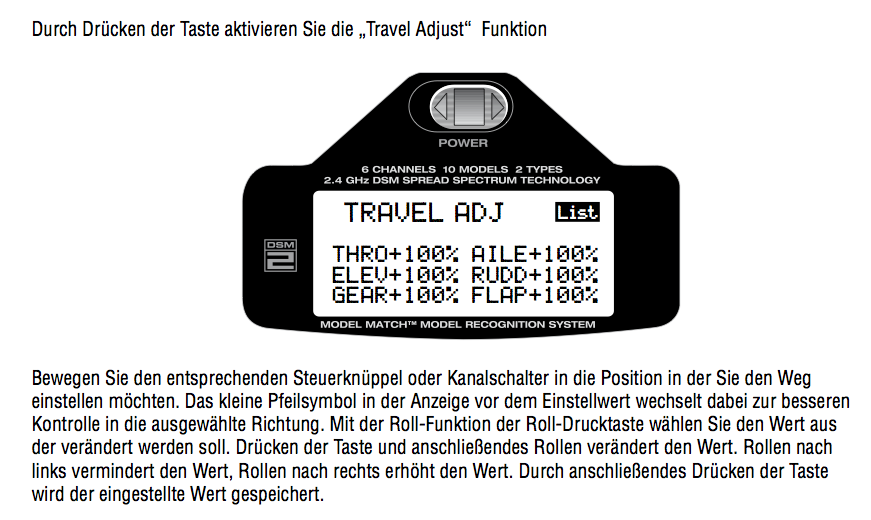

#7581 Re: Der WII-Copter ( Selbstbau-Projekt )
@Stephan,
natürlich kann man bei der DX6i die Kanäle SYMETRISCH auf 125% einstellen, ein Blick ins Handbuch hätte da sicher geholfen...
Du mußt den Stick in die Richtung ziehen die Du verändern willst, dann ändert sich der Pfeil vor dem Wert und gibt die Richtung an
für den Du den Wert änderst.
Siehe Handbuch S.28 (PDF)
bzw. S.40 in der Papierversion

#7582 Re: Der WII-Copter ( Selbstbau-Projekt )
Handbuch ??????????????????????????????????????????
Mach mich nicht schwach ... gleich mal gucken ....
Gruß Stephan
#7583 Re: Der WII-Copter ( Selbstbau-Projekt )
Jo, das komische graue Ding mit dem Bildchen der DX6i vorne drauf...Mffa hat geschrieben:![]()
...hättest Du halt nicht benutzen sollen, um das Kippeln Deines Schreibtischs zu beseitigen...
*duckundweg*
Gruß Frank
#7584 Re: Der WII-Copter ( Selbstbau-Projekt )
Hey Frank, Du bist der Held des Tages. Ich dachte es sei Männern verboten Anleitungen und Handbücher zu lesen
Also alles zurück auf Null und von vorne ... nur wiese muss es jetzt regnen - da könnte ich das doch gleich mal testen.
Gruß Stephan

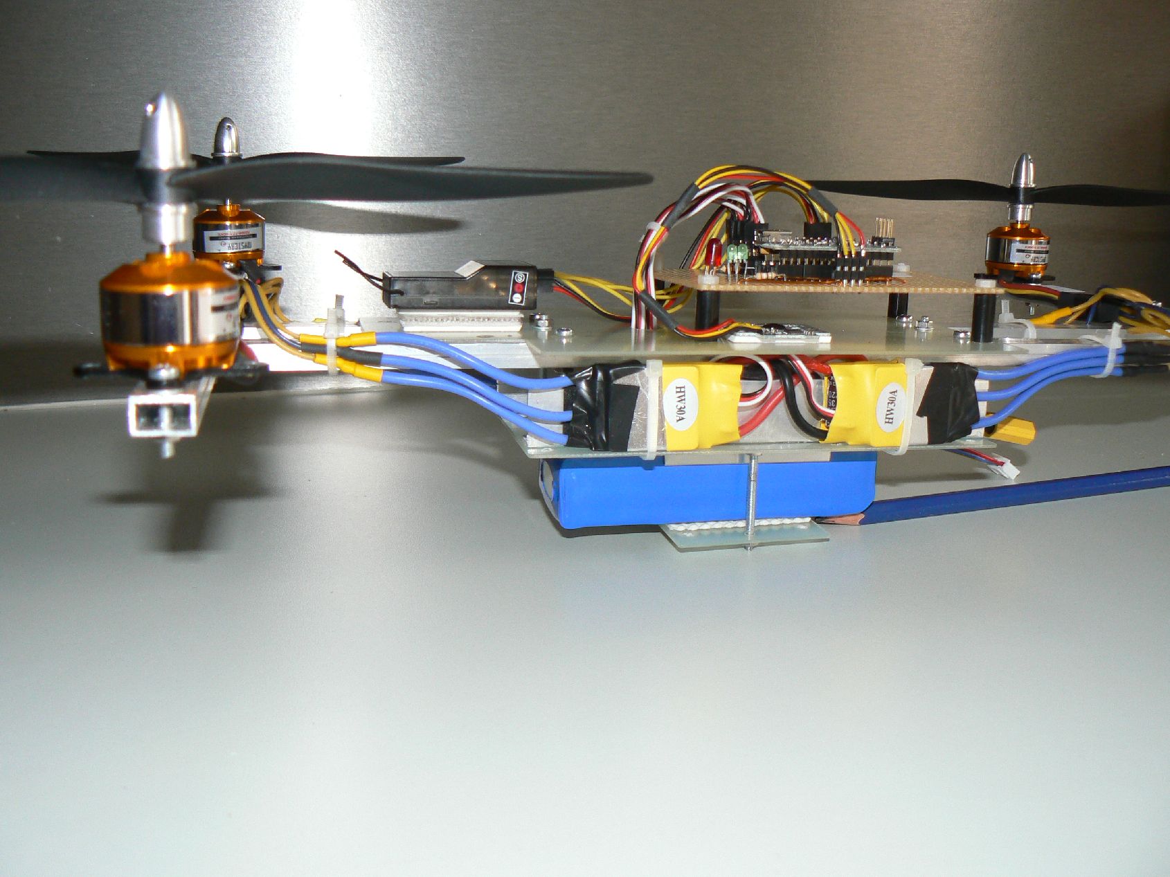

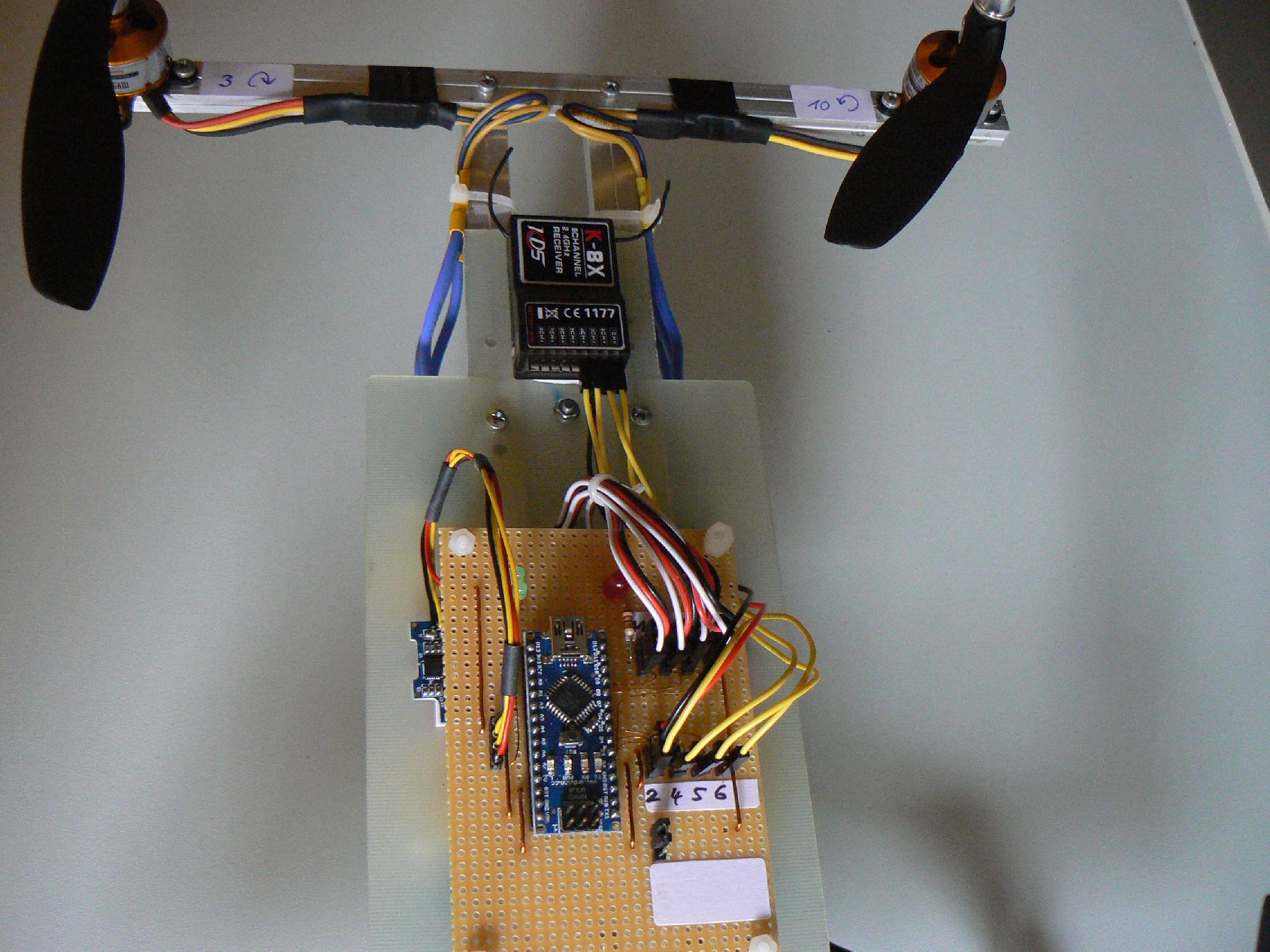

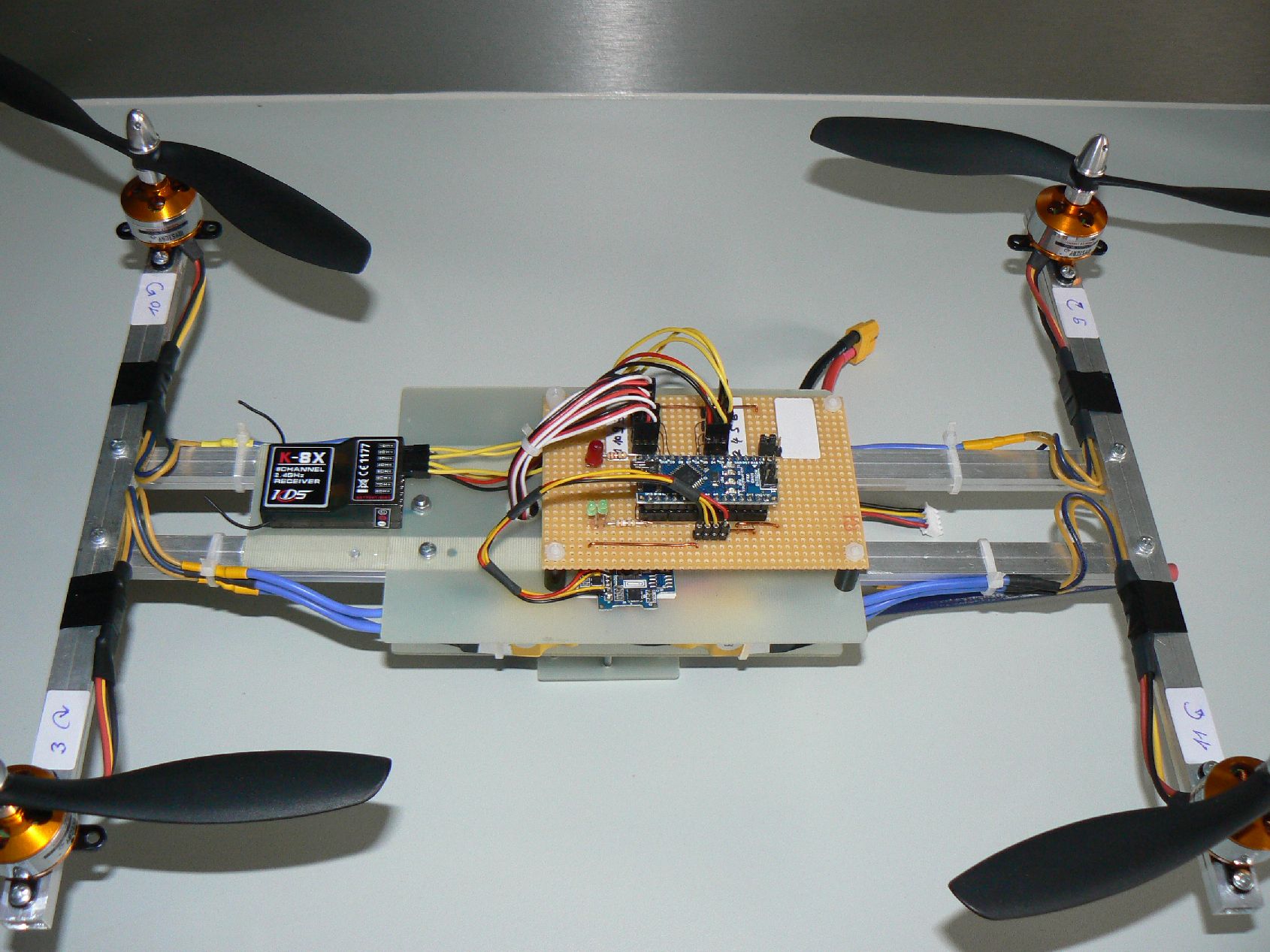

#7589 Re: Der WII-Copter ( Selbstbau-Projekt )
Hallo Kollegen, Mitstreiter und Leidensgenossen
jetzt will ich auch mal... hier ist sie...
meine EP1 (Experimentierplattform) vor ihrem Jungfernflug
(wer weiß, wie sie danach aussieht...
genannt Fatty, weniger filigran eher solide, Kombination aus Alu 12,5 x 7,5mm Vierkant und GFK-Platten,
M3 Gewindestangen
hektische, sportliche Manöver verbieten sich da von selbst, eher Mitglied der Schwebefraktion
(hoffentlich wenigstens das...)
Quadro Plus, Arduino Nano, WMP(Clone),
4x A2208 an 30A ESC, 8"x4,5" Luftschrauben, mit 2200mA 25C 3S kommen glatte 810g zusammen.
Schau mer mal, wie sie sich macht...
nach dem lern- und arbeitsintensiven Experimenten mit meinem Hobbyking-Sperrholzaufbau hoffe ich diesmal auf etwas wie Erfolgserlebnisse...
Manfred
M3 Gewindestangen
Manfred
