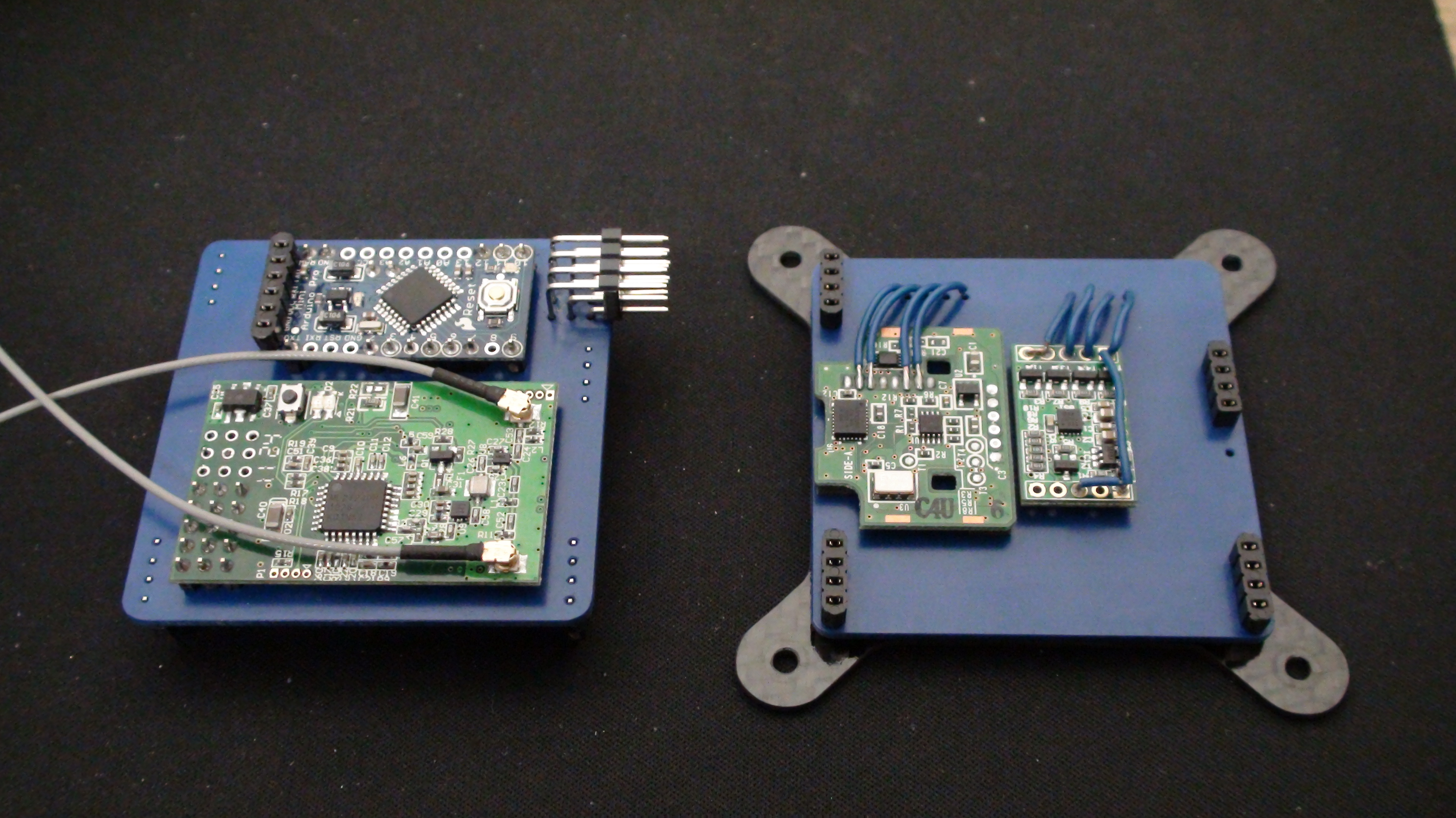

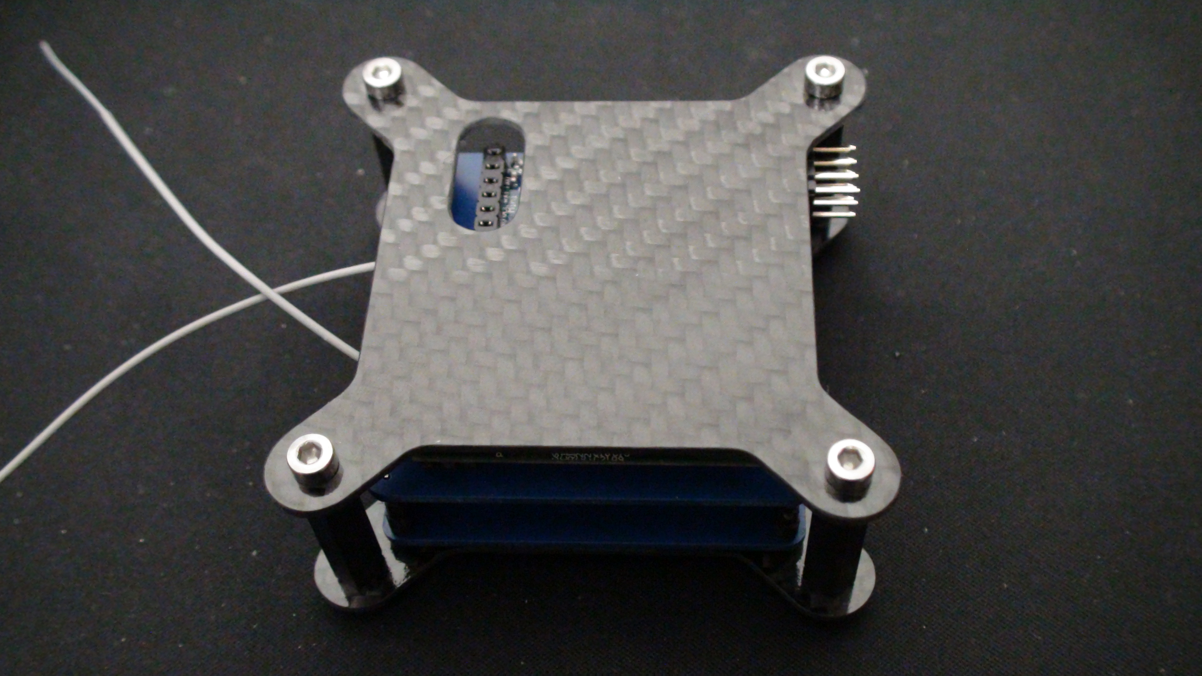

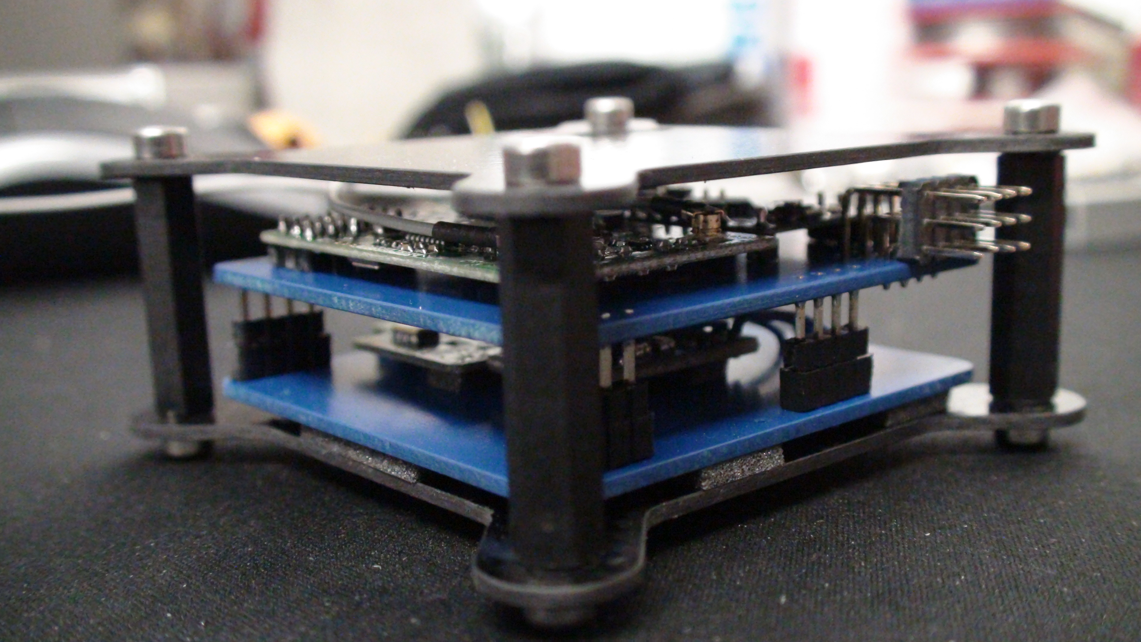

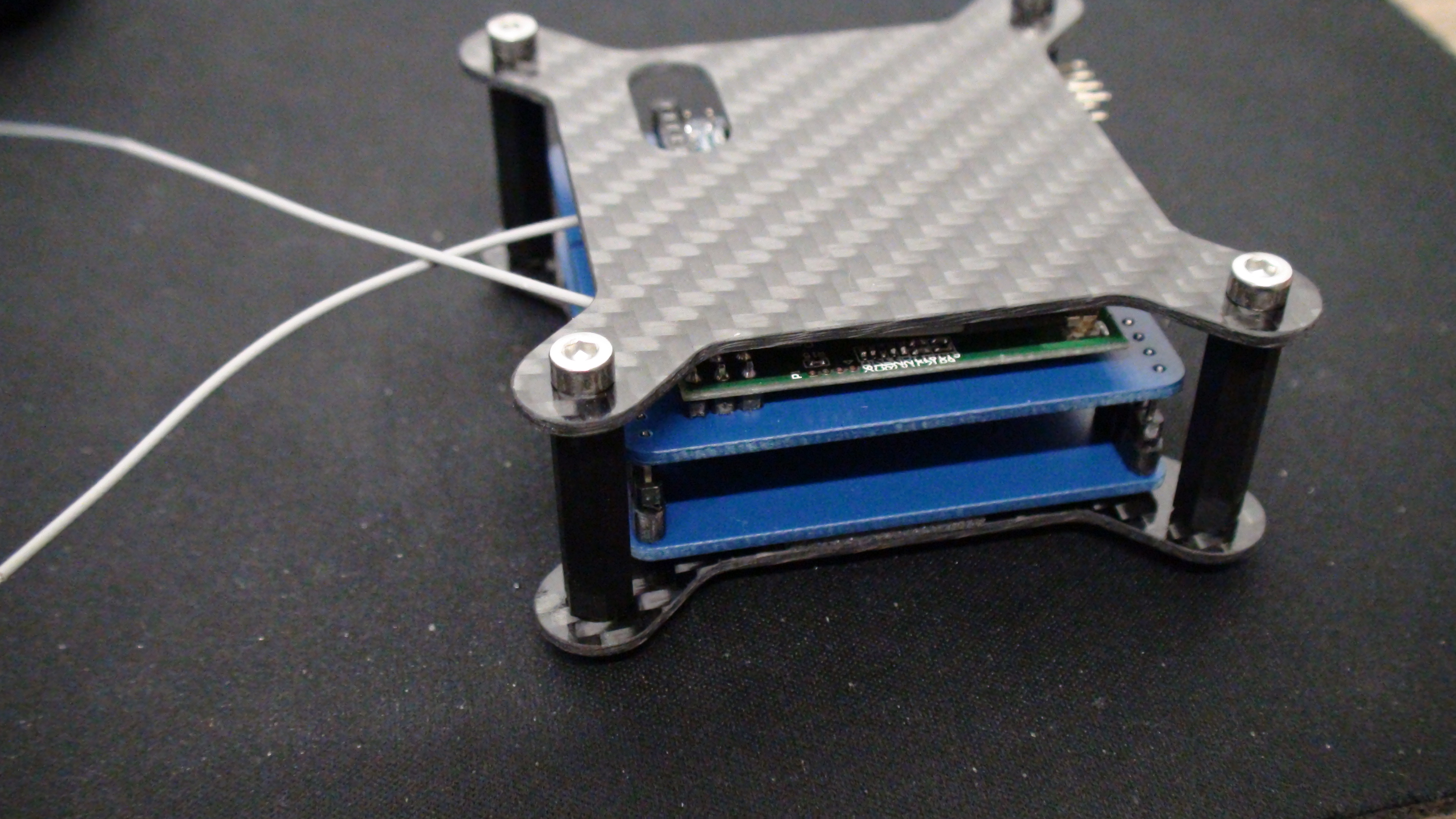

hab ausversehen die carbon teile bei zwei firmen fräsen lassen, vieleicht hole ich mir noch einen satz hacker und bau noch einen
aber das war der erste testflug, ich denke das rattern kommt ehr von den propellern die am ende sind ?
das gleiche geräusch hab ich bei meinem tri mit zu weichen propellern
edit
und wenn man jetzt noch eine ebene macht könnte man da die regler unterbringen und dann auch noch auf die letzten 4 kabel verzichten
Jingej hat mich ja da auf eine idee gebracht ...
edit

wunderschön Schachti!!!

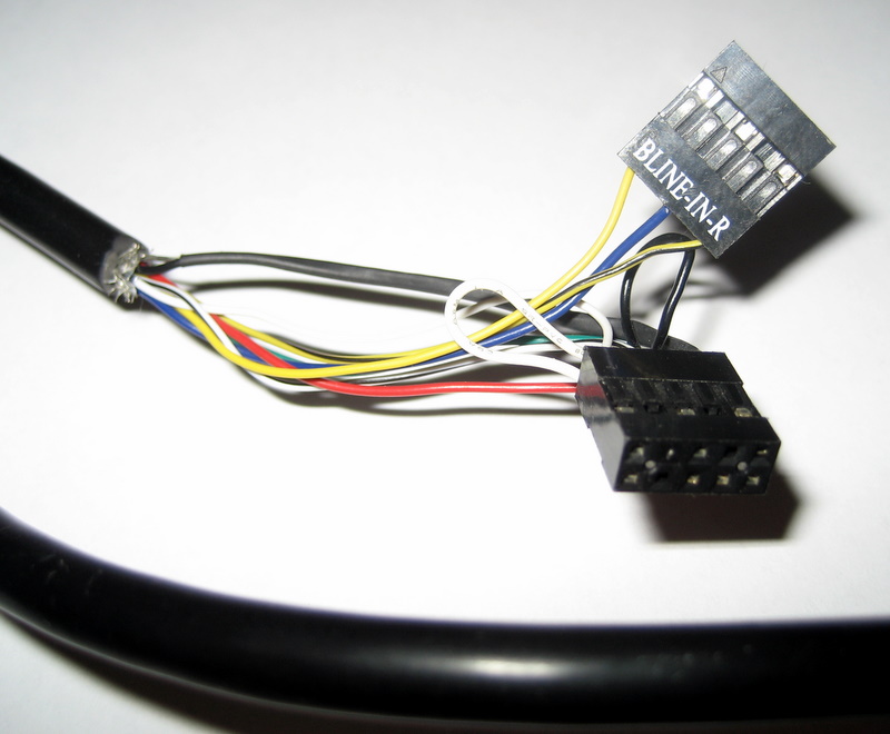

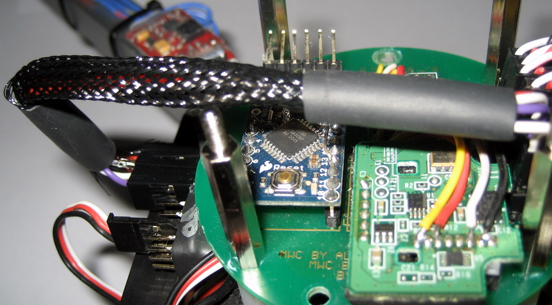

Hier die Bilder von dem neuen Kabel und meiner bisherigen Lösung (auf dem Bild noch nicht fertig geschrumpft).
Edit:
- meine bisherige Lösung (hier im Aufbau)
- IMG_5357.JPG (156.21 KiB) 1185 mal betrachtet
- 8 nutzbare Kabel zzgl. Masseschirmung von einem Maxdata PC für den Frontaudio Anschluss
- IMG_5359.JPG (108.76 KiB) 1185 mal betrachtet
