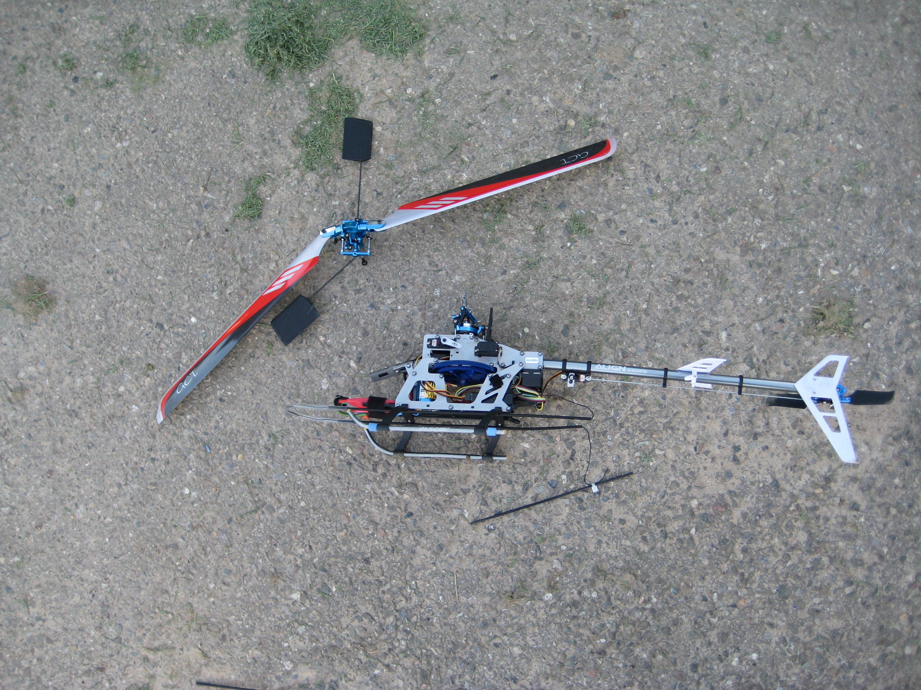

So hier ein paar Bilder von meinem Dino!:D
Leider ist er mir 2 Flüge danach auf negativer Endhöhe verschieden...liegt momentan daher im krankenhaus;)
- so hat es leider 2 Flüge später ausgesehen:( http://www.youtube.com/watch?v=i-utA3Fl2qU

Mein Beileid!
Da hat's die Befestigungsschraube für den Kopf zerhauen...? Dann is evtl. gar nicht mal so arg viel kaputt?
Heckrohr, Heckabstrebung, Heckblätter, Paddelstange (kann man richten), Rotorblätter(?? evtl haben die ja nix abbekommen), GEstänge (noch zu richten)...
Frage: warum ist die Schraube weg? rausgeflogen (schlecht gesichert) oder gebrochen?

mir hat´s die schraube auch schon 2 mal abgeschert

torro hat geschrieben:mir hat´s die schraube auch schon 2 mal abgeschert
.... hast Du schon die gehärtete, schwarze Schraube montiert ?

logo!
auf der anderen seite ist es vielleicht nicht schlecht, lieber die schraube als das zentralstück!
hatte ich beim piccolo auch so, kein stahldraht, sondern büroklammer!

das Landegestell sit das origniale, aber das Gras dort war frisch gemäht daher ist er so eigesunken, hab das Bild als Wallpaper:)
Ja habe die "Tuningschraube" aber hab weder von der noch von der Mutter was gefunden. War mitr ehrlich gesagt auch zu doof, danach zu suchen. Leider sit doch rel viel kaputt gegangen, wenn man mal von allen Wellen die ich tauschen muss absieht: Zentralstück hats unten diese Stifte abgebogen, Blatthalter ist einer im eimer, alle Lager sind hinne, Heckrohr, Rotor und Herotorblätter habe interesanterweise ncihts abbgekommen, ein Pitchkompensatorhebel ist krumm und ein CFK Chassisteil(oben) ist bei der Kabinenhalteung gebrochen. Habe mir deshalb jetzt die Kabinenhalterung aus Plaste bestellt, sozusagen als Sollbruchstelle.
Ebenfalls hin sit das HZR, Paddelstange und ein Servogetriebe vom Hören nach. werde aber alle auseinandernehmen und kontrollieren. Als E-Teil kam's am günstigsten den CopterX Kopf zu holen. Habe gehört dass da manchmal die TS Spiel hat, aber des habe ich auch beim heck gehört und dieses war top qualität, und sollte sie doch Spiel haben...die Alte hats überlebt;)
