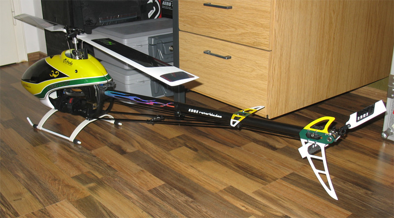

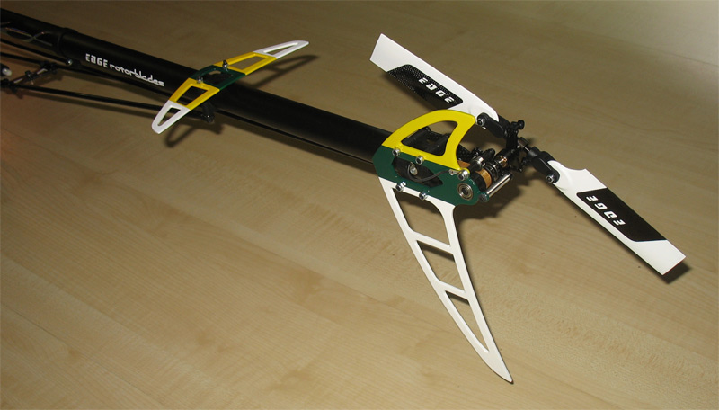

#770 Re: Stellt euren Logo hier vor...
Sodala.. Dachte mir wenn scho Kyle Dahle's Idee klaun dann richtisch..
Hier sind ma mein neu gelackten Teile...
- klein_2.jpg (92.1 KiB) 784 mal betrachtet
- klein_1.jpg (142.38 KiB) 783 mal betrachtet

#772 Re: Stellt euren Logo hier vor...
nice!

#773 Re: Stellt euren Logo hier vor...
Hab ich auch mit meinen Finnen gemacht Anfang des Jahres - obwohl die horizontale Finne mittlerweile wech is, die braucht eh kein Mensch.
Allerdings habe ich sie nicht lackiert, sondern mit Folie beklebt damit ichs wieder abmachen kann.
