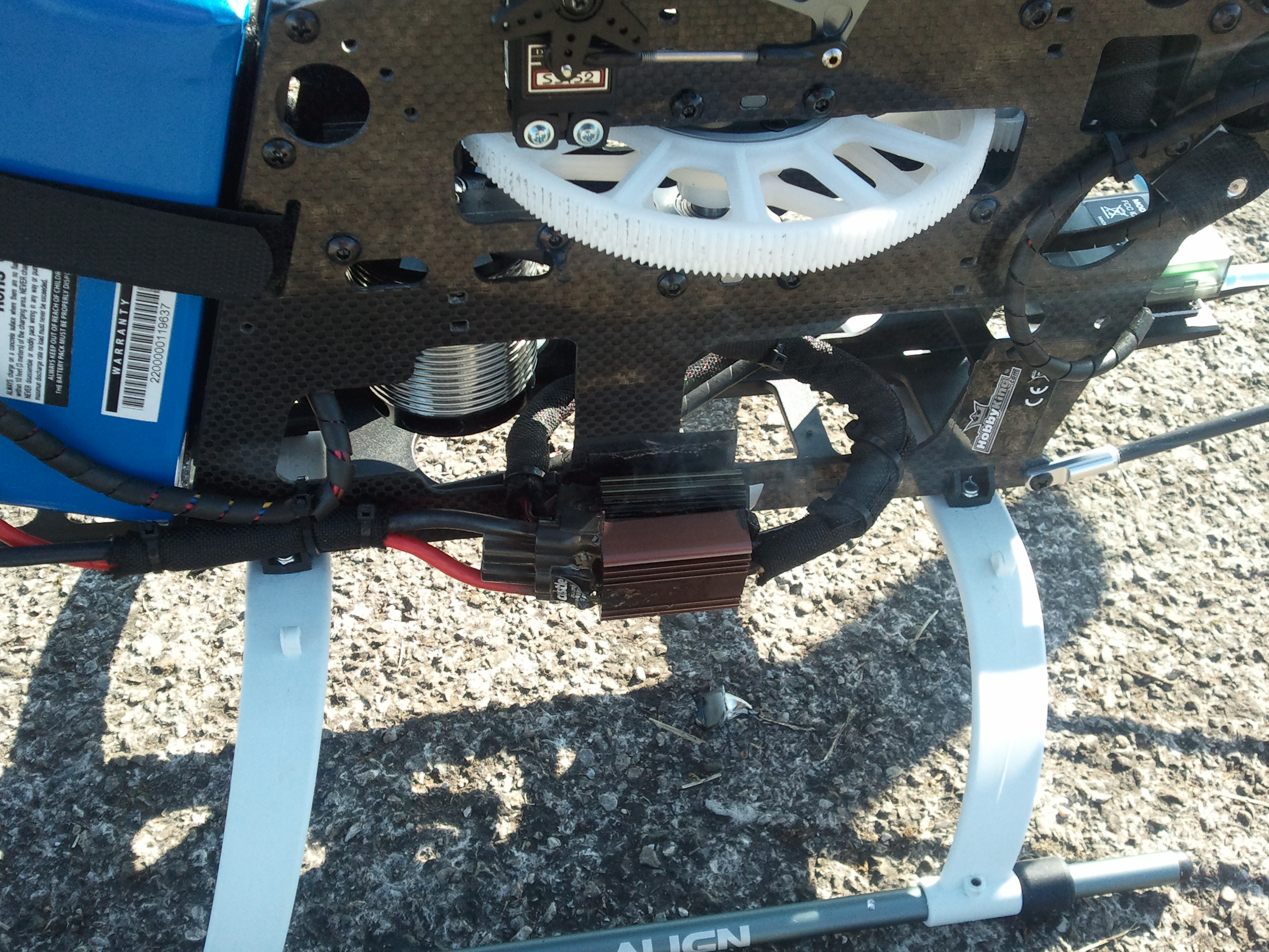

Sodala ...
die erste Auro ist vollbracht: Heli heile :)
Jedoch nicht so ganz freiwillig :(
Mitten im Flug gingen die Drehzahlen runter. Ich dachte schon die Akkus seinen entsprechend runter... nichts da ... Der Knabe fing das qualmen an: Den Regler hat es in der Luft zerlegt :(
Hier ist er noch leicht am qualmen

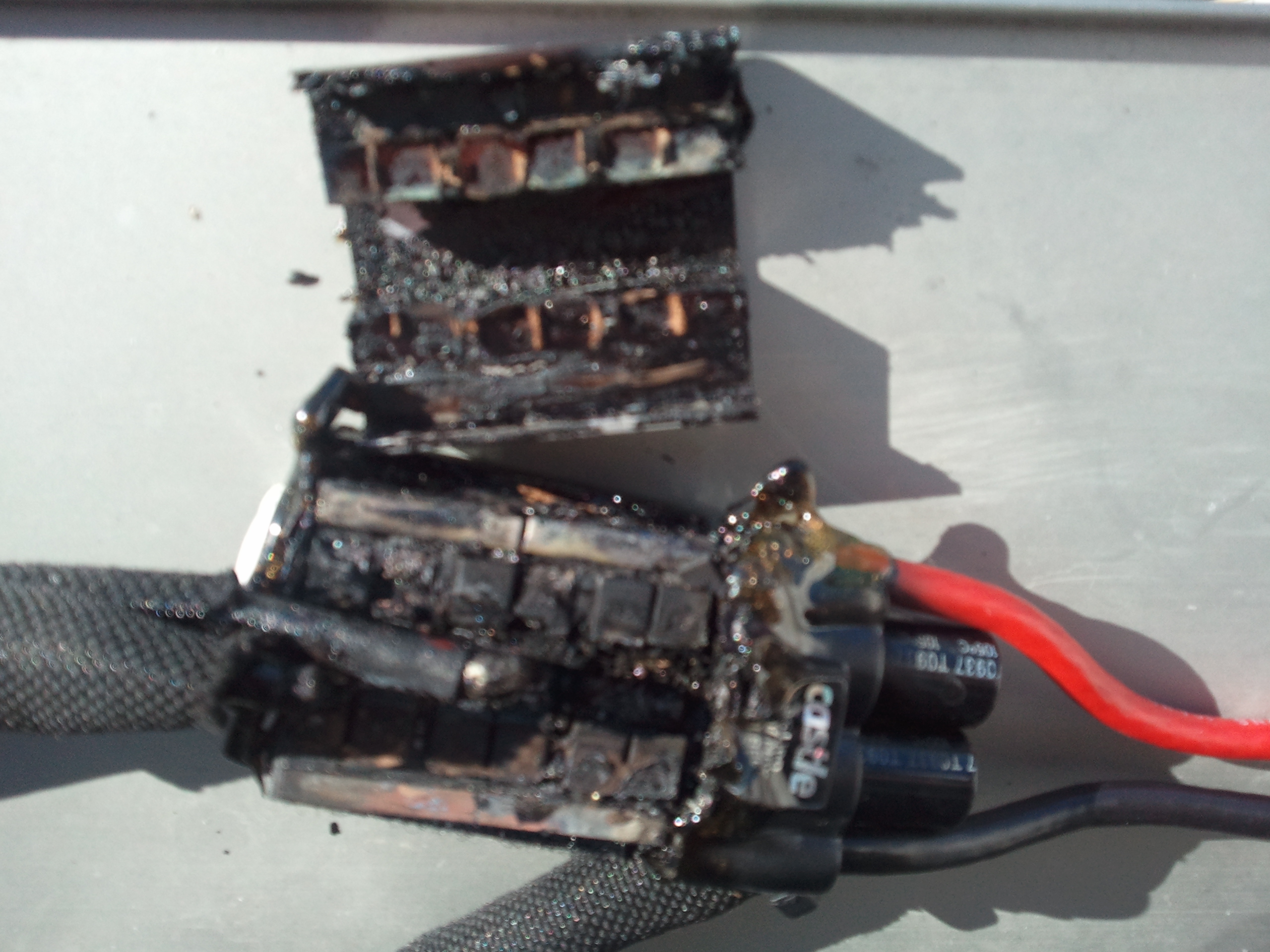

Und so sieht er im Ausgebauten Zustand aus ( nicht ganz scharf - aber trotzdem noch einigermaßen zu erkennen) :

Frage mal in die Runde:
Wenn der Regler ab raucht, wie hoch ist die Gefahr, das es den Motor gleich mitgenommen hat? Ich meine, in dem Moment, wo der Regler nicht mehr sauber taktet, gibt es ja alles mögliche an Impulsen auf den Motor..... Leider läßt sich der ICE auch nicht mehr auslesen ... Die Werte hätten mich jetzt ja mal richtig interessiert ...

Also ich war bis 12:15 im RP,... schön ruhig wars, aber auch kalt. So ein Lagerfeuer wäre schon nett gewesen :mrgreen:
Mess den Motor doch einfach mal durch. Wenn es eine Spule erwischt hat merkst Du ja. Mehr weiß ich auch nicht zum Thema Motor nach Reglerbrand.

Q DeWe:
Schade, dass man den logfile nicht mehr auslesen kann.
Da würde mich auch der Spitzenstrom interessieren, denn darauf tippe ich
wenn die Endstufe so abraucht.
Kontronik hat sich da halt nen entsprechenden Softwarealgorithmus einfallen lassen,
die Jives schalten dann einfach nur ab.
Ich kann mir sehr gut vorstellen, dass der 600M(X) im 600er an 6S weit über 100A in der Spitze zieht.
Nicht umsonst sind auch schon etlich 100A Align-Regler abgeraucht.
Hast Du die Werksübersetzung ?
