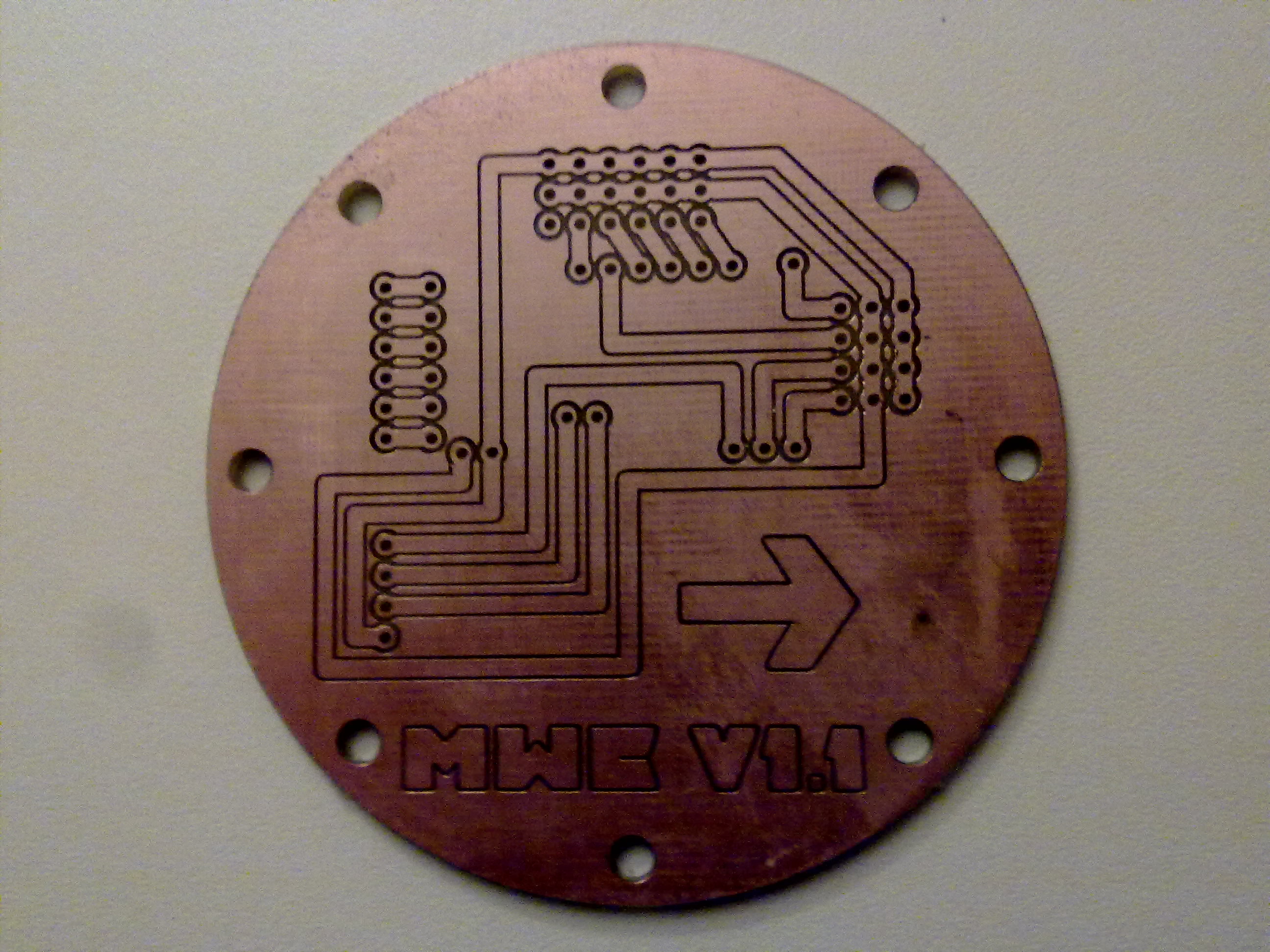

Freu..... :D :mrgreen: Heute gekommen!!!
Hauptplatine Warthox
