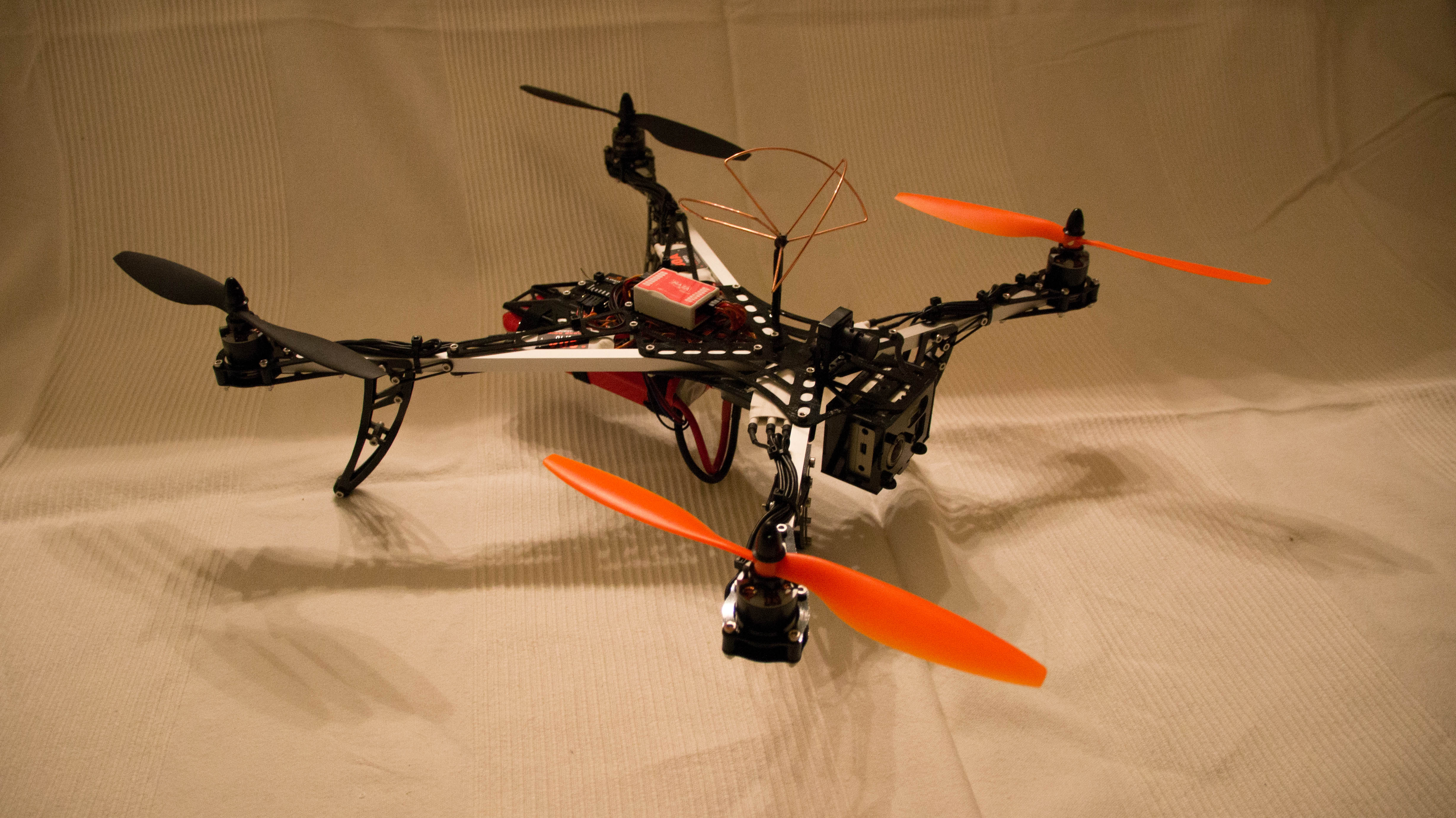

So, dann auch mal hier mein neuer FPV-Copter mit dem DJi Naza und einer CL mit 1280MHz....
Motoren: Tiger MT2216/10 900kv
ESC: DJi Naza 30A Opto
Lipo: Kokam 3s 4000 30C
RX: AR8000 (jetzt noch AR6115e)
FPV: TX 200mw, Cam: KX171

sieht sehr schön aus das ding :)

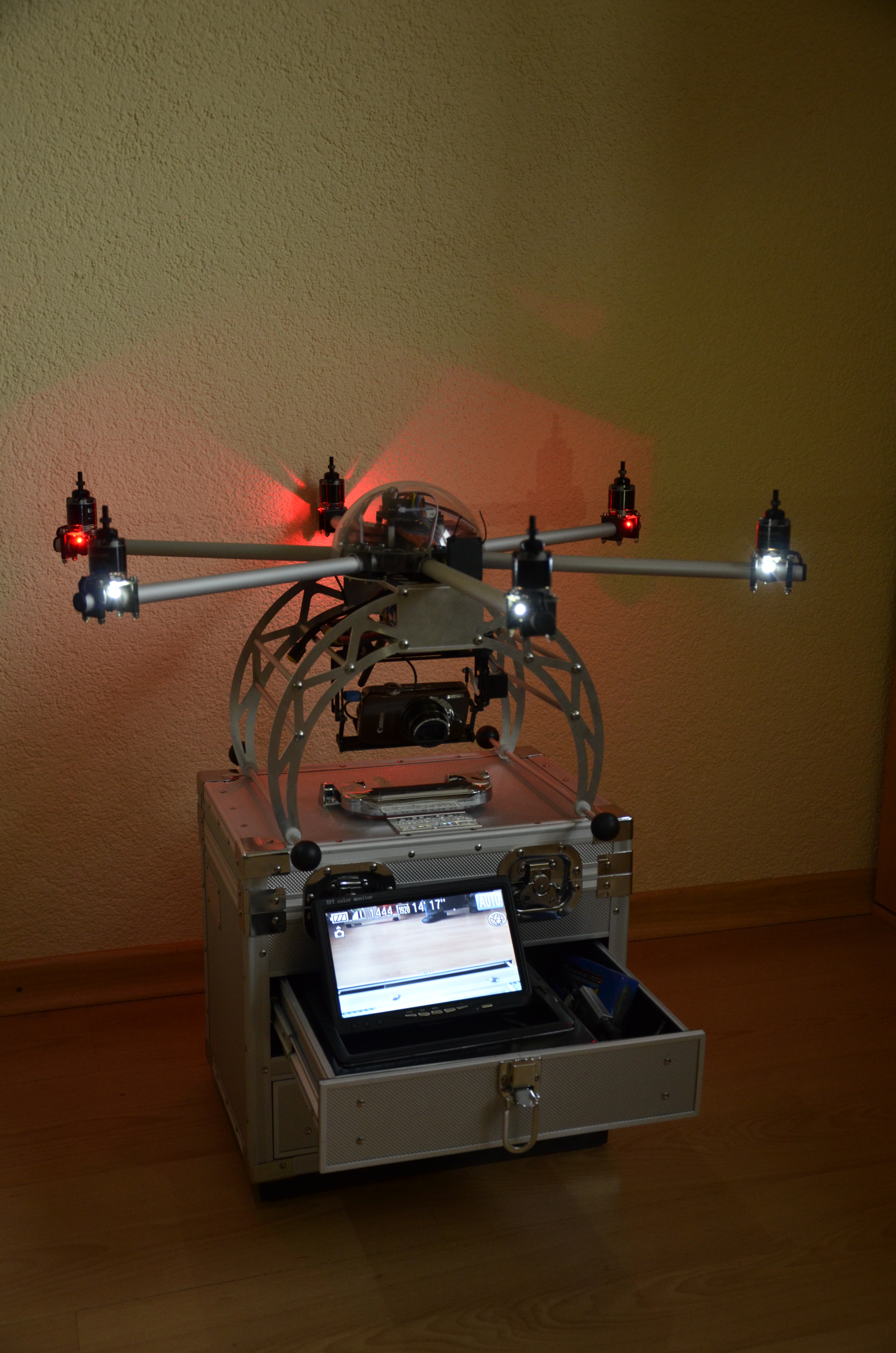

hallo,
über Ostern war basteln angesagt un mein Hexa wurde fertig.
Beim Design habe ich mich diversen Vorbildern orientiert, Die vier schwarzen Gummibälle sind von einem Kleiderständer und wirken zusammen mit dem dünnen Alurohr federnd bei der Landung. Alles in allem sehr stabil (bis jetzt) :roll:
FC AQ50D von TMF
Frame Basis Flyduino Cheeseplate
MT 2216 Motoren
Turnigy Plush 25A ESC's
2x zippy 2650mah Akkus
1 Achskamerhalterung von Xaircraft
16mm Aluarme, 68cm Motorenabstand
Landegestell aus 1.5mm Alu Lasergeschnitten
Graupner E Props 10x5 (leider noch nicht erhalten)
Canon Ixus 1000 Hs, 10MP, Full HD
5.8 Ghz Sender
Abflugbereit 2440g
FPV Koffer mit Schubladen System
7'' Display
5,8 Ghz Empfänger
Platz für Fernbedienung, Ersatzmaterial und mind.14 Akkus
