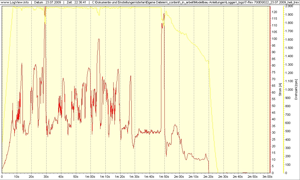

Hab grad Mal log wegen der Reglerdrosselung geschaut, war alles ganz normal. Wahrscheinlich brauch der Jive etwas länger zum kompletten Auskühlen wegen dem vergossenen Aufbau.
- 12-700-abregelung.jpg (190.46 KiB) 543 mal betrachtet
