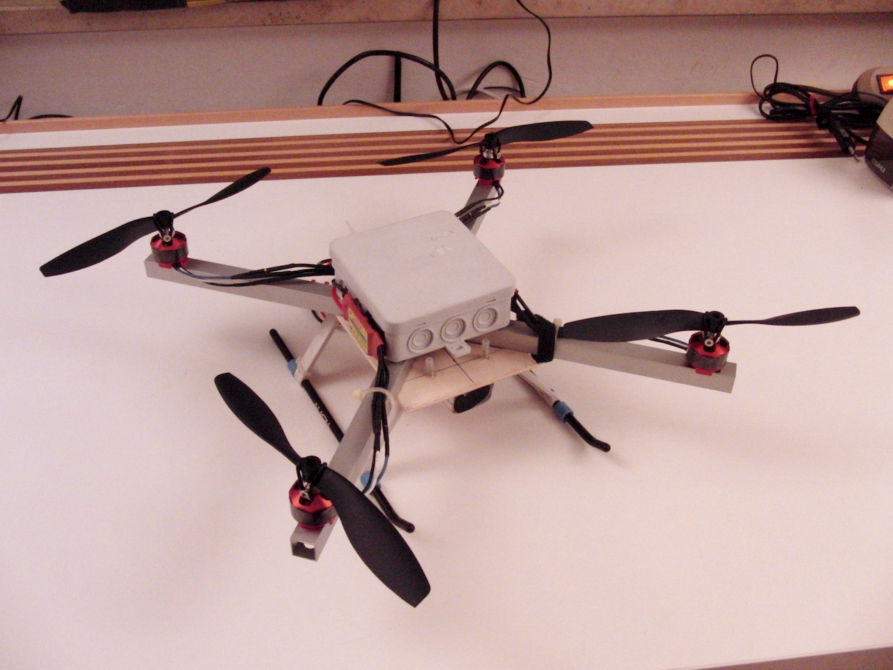

#790 Re: Der WII-Copter ( Selbstbau-Projekt )
Hi jungs..
roll nach rechts die 2 forderen linken motoren geben gas
ich meld mich grad vom erst-schweben mit meinem test-frame... (im keller mit 2m natürlicher deckengrenze
P auf 3.3 gesenkt weil der kleine sonst etwas bockte
leichtes pitchen etwas links/rechts etwas gieren.... soweit hats geklappt... morgen wird ausgiebig getested...
bislang funktionieren die roxxy 720 hoff das bleibt auch dabei
mensch es leeeebt... es leeeebt!
gruß Chris
gieren nach rechts... alle motoren die oben am frame sind und CCW laufen drehen schneller gleiches gilt für die die unten sind und von unten gesehen CW laufenTombson hat geschrieben:Wie sollen die 6 Balken ausschlagen bei Gear (YAW) rechts

#791 Re: Der WII-Copter ( Selbstbau-Projekt )
Hehe, wie geil....ne Verteilerdose als Zelle....Das nenn ich mal Kreativität!
