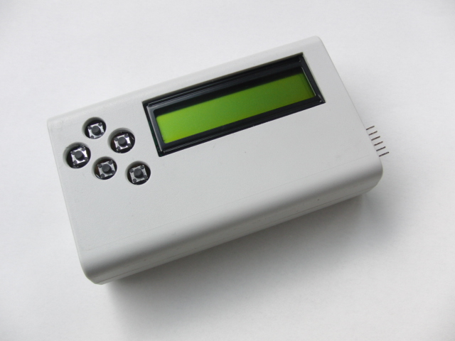

hi,
hätte da mal ne frage kann man eigentlich diese konfiguration dazu bringen das sie ein Sparkfun Serial Display EMULIERT?
ich hab mal den serial lcd sketch der beim arduino dabei ist draufgespielt aber wenn ich das anschließe und dan die stick-combo für lcd mache tut sich nix
(lcd-conf im multiwiisketch ist aktiviert)
grund für die dumme frage ab und an spiel ich mir die DEV-Version des multiwiicodes auf und da wärs praktisch den schon vorhandenen LCD-Aufbau dazu verwenden zu können.
Ansonsten auch von mir ein
echt feine sache das ding
Gruß Chris
Gruß Chris

Nope, allerdings findest du im Sketch die Steuerzeichen, mit der das Sparkfun Serial LCD kontrolliert wird. Daraus läßt sich schnell ein kleiner Interpreter basteln, der Zeichen von der seriellen Schnittstelle liest und in Funktionsaufrufe für die LiquidCrystal Lib umsetzt. Im wesentlichen geht es ja wohl nur um das Setzen der Cursorposition und das Ausgeben von Strings.dynai hat geschrieben:hätte da mal ne frage kann man eigentlich diese konfiguration dazu bringen das sie ein Sparkfun Serial Display EMULIERT?
Ciao, Arnd
