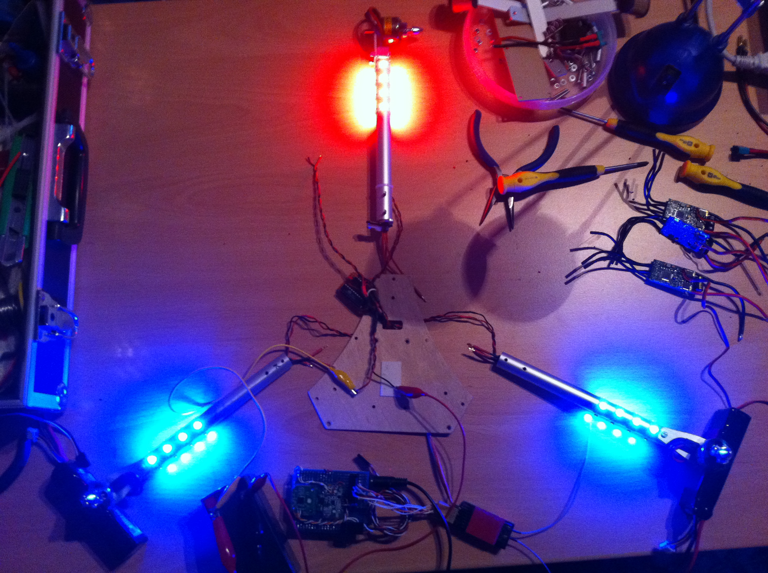

muggel117 hat geschrieben:Luxar hat geschrieben:Heute ist kein guter Tag...!
Aufgrund eigener Blödheit hab ich alle 3 ESC von meinem
Tricopter gegrillt !!!!
Tja,nun heist es erstmal wieder warten auf neue Regler...
Grußwas ist passiert??
Da so langsam die linke Hand wieder anwesend ist,
dachte ich :"Machste mal dat Licht anne Kiste..."
Tja,so weit so gut. Mal eben vorher noch testen,bevor man alles einschrumpft.
Alles läuft wie gewünscht,schön...doch dann löst sich eine strippse,die dann schnurstracks
aufs pluskabel vom Akku trifft...Was hat das gestunken (immer noch) !!!
Moral von der Geschichte : die Linear Regler (7805) auf den ESC finden es nicht gut,wenn
diese ca. 12 Volt "hinten" rein bekommen,also auf der 5 Volt Seite !!!
Zum Glück ist das "Hirn" vom Copter noch heile...
Tja,aus schaden wird man klug...

wenn´s dir nur die BEC gegrillt hat kannste mit Empfängerakku fliegen - die Wahrscheinlichkeit ist aber gering das der Rest es überlebt hat.
#7880 Re: Der WII-Copter ( Selbstbau-Projekt )
Die Idee hatte ich auch schon,danke !Crizz hat geschrieben:wenn´s dir nur die BEC gegrillt hat kannste mit Empfängerakku fliegen - die Wahrscheinlichkeit ist aber gering das der Rest es überlebt hat.
Da aber die Regler selber auch 5 Volt für sich brauchen,
hat's die voll zerissen...naja,öfter mal was neues.
Gruß Ralf
#7881 Re: Der WII-Copter ( Selbstbau-Projekt )
kommt darauf an, der Arduino sollte damit keine Probleme haben, wenn das BEC wie vorgeschlagen an VCC liegt, dann geht das nämlich über den Spannugsregler und damit verträgt das Board die 12V.Crizz hat geschrieben:die Wahrscheinlichkeit ist aber gering das der Rest es überlebt hat.
Die Frage ist, was ist mit dem Empfänger? und haben die Regler ggf. 12V auf das Signalkabel gegeben und damit den µControler geschädigt.
#7882 Re: Der WII-Copter ( Selbstbau-Projekt )
in der Hoffnung das die Portanschlüsse zu den BL_Stellern nicht mitgeröstet wurden?Luxar hat geschrieben: Zum Glück ist das "Hirn" vom Copter noch heile...
12V mögen die ganz und gar nicht.

Das Stimmt ! Ist aber alles ok,habs gerade nochmal alles zusammen gedrahtet mit nem anderen Regler,den ich noch hatte.Günti hat geschrieben:in der Hoffnung das die Portanschlüsse zu den BL_Stellern nicht mitgeröstet wurden?Luxar hat geschrieben: Zum Glück ist das "Hirn" vom Copter noch heile...
12V mögen die ganz und gar nicht.![]()
Der Ardunio läßt sich scharfstellen und auf den ausgängen für die regler gehts auch.
Die strippe,die "unachtsam"auf die plusleitung kam,war ja nicht direkt mit der 5 volt leitung verbunden. Dazwischen war ja
noch der Lichtcontroler. Der hats aber auch überstanden....
Da hab ich nochmal glück im unglück gehabt...!!!
