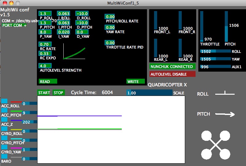

dynai
Beiträge: 872
Registriert: 15.01.2006 20:27:51
Wohnort: Esslingen u. Langen bei Bregenz
#807 Re: Der WII-Copter ( Selbstbau-Projekt )
Beitrag von dynai »
@Tombson
du hast ja die regler so angeschlossen wie hier http://radio-commande.com/wp-content/up ... /06/Y6.jpg oder? dann sollte das eigentlich funktioniern....
ich hab grad mal wieder eine lernerfahrung ala heisse herdplatte hinter mir....
merke propsaver sind nix für akrobatik... bzw. waren meine gummis definitiv zu lasch... folge: absturz aus gut 80m höhe in den inzwischen etwas matschig gewordenen halb meter hohen schnee (verbunden mit einer kleinen schneeschuhwanderung im steilen gelände...)
bislang sichtbare schäden:
-1 kaputter propeller....
genauere begutachtung erfolgt wenn wieder alles trocken ist (hab mal alles mit druckluft trockengeblasen jetz steht der kleine im wärmsten raum im haus zum trocken)
ajo mit dem P-Wert musste ich MASSIV runter gehen auf 1.4 damit der nicht anfäng zu schwingen...
hier noch meine gui
gruß Chris

#808 Re: Der WII-Copter ( Selbstbau-Projekt )
Beitrag von Worldworms »
komme gerade vom Erstflug, da mir hier keiner P und I Werte nennen konnte bin ich Standartwerte geflogen siehe Bild.
Muss sagen, fliegt fürs erste mal ziemlich unspektakulär, abgehoben kein Schütteln oder wegdriften.
Nunchuck Mode funzt auch einwandfrei.
Bin Rundum zufrieden, jetzt gehts an den Y6.
Vielleicht kann mir noch kurz einer sagen wie sich die P und I Werte auswirken, wenn ich die verstelle, wie wird er aggressiver bzw zahmer?
Greez
Worms

dynai
Beiträge: 872
#809 Re: Der WII-Copter ( Selbstbau-Projekt )
Beitrag von dynai »
agressiver u. zahmer machst ihn am besten über die diversen rates und wennst ihm das expo raus nimmst
http://www.rcgroups.com/forums/showthread.php?t=1348268
pid sind meines erachtens rein dafür zustandig das das teil sauber in der luft liegt und gerade steigt...
kurze frage noch wie groß bzw. wie schwer is dein quadro? meiner hat so 800gramm mit 8x4.5er latten und is ziemlich agil
gruß Chris
