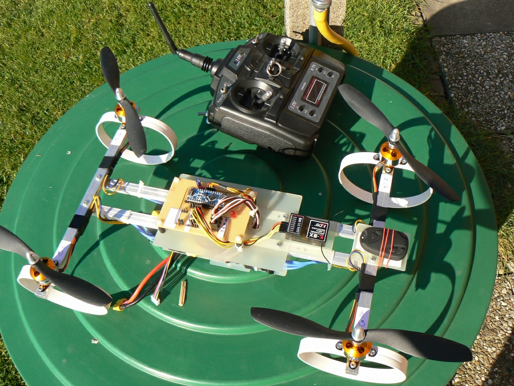

@ Jingej, Chris, Tilman et al:
Propellerdrehrichtung wider besserem Wissen noch mal kontrolliert: ok!
(siehe Merker-Etiketten für 60+ Piloten auf dem Foto).
Kann mir auch schlecht vorstellen, dass ich bei einer falschen Drehrichtung über ein Rütteln über die Rollachse überhaupt berichten/klagen könnte...
Ich denke, ich werde den P-Wert doch mal wieder reduzieren... war schon ganz stolz, ihn bis über 7 geschafft zu haben...
beim Erstlingswert aus HK-Sperrholz half selbst kein P unter 3!
Frage zur Motorisierung wie oben:
montiert sind 8"x4,5" auf Mystery A2208-17 (2200mAh 3S) und die Steigleistung ist für meine bescheidenen Fähigkeiten trotz 820g Startgewicht schon zu hoch!
Als ich heute aus Interesse das Rechenwerk "DriveCalculator" befragte und als Motor den Suppo A2208-17 auswählte, konnte ich keine 8x4,5 auswählen, ohne den Hinweis zu erhalten, sie wären zu groß (max Strom 8,7A).
Die Suppo A2208-17 (und der Lieferumfang) entsprechen optisch meinen oben genannten von DinoDirect, was mich vermuten lässt, dass sie aus dem gleichen Stall stammen.

#8019 Re: Der WII-Copter ( Selbstbau-Projekt )
Hi Zuse,Zuse hat geschrieben:@ Jingej, Chris, Tilman et al:
Manfred
was ist denn das für ein (Plastik)-Material das du da als Landegestell verwendest? Ich hab' noch immer keine zufriedenstellende Lösung für meinen Spider gefunden.
Joerg

Hey Jörg,
Das werden irgendwelche ps Streifen sein . Manche nehmen auch sehr grosse kabelstrapse. Das ducke Nylon soll gut federn. Mir persönlich gefälltt es nicht so.
Ich hab vorne zwei längere Sechskant Bolzen dran und hinten nur den accu. So steht er waagerecht.
Zur Not geht sicherlich auch ein T-Rex 500 Landegestell.
Oder fu sägst dir drei der t-Rex 500 Landsitzen durch und befestigst die sechs Teile an den Spyder Armen. dAS sieht sicherlich noch am besten aus, aber vom Gewicht natürlich recht hoch.

Hallo Joerg,
(echt kein Umlaut?)
Lassen sich mit etwas Kraft zum Kreis biegen und federn unsanfte Landungen sehr gut ab!
Sieht zwar etwas merkwürdig aus, wenn der QuadroKopter ein paar Male hüpft, aber dafür gab es bisher keinen Schaden!
Manfred
(echt kein Umlaut?)
das sind Plastikstreifen aus dem Baumarkt, diese hier sind 15,5x2 mm, aus der Ecke, wo auch die Alurohre, -stäbe, -winkel und -vierkant stehen.was ist denn das für ein (Plastik)-Material das du da als Landegestell verwendest?

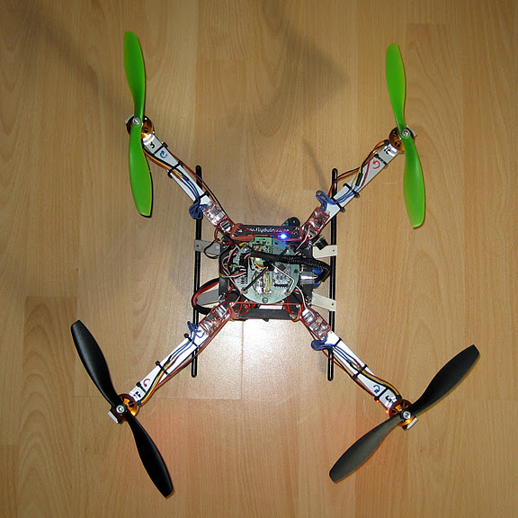

#8024 Re: Der WII-Copter ( Selbstbau-Projekt )
Ich habe meinem Quad 15mm Material und ein 500er Landegestell verpaßt. Abfluggewicht 748gr und _richtig_ robust. Der hat schon echt derbe Abstürze hinter sich - da verbiegt sich nüscht. Lediglich die Kufen sind schon X-Mal mit Schaschlik Spießen repariert
