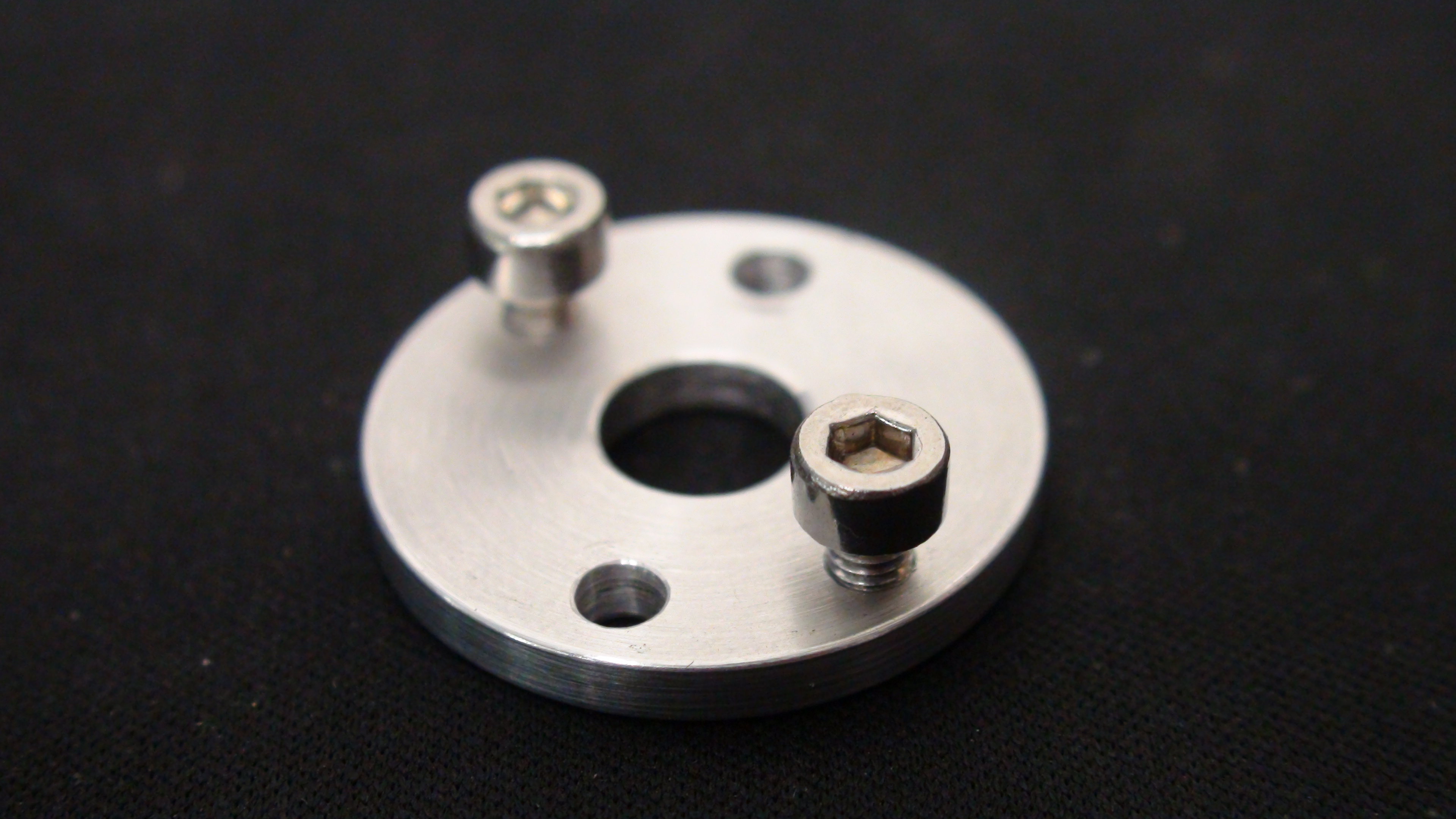

bilderrätsel ???
viele von euch hat es schon gestört :mrgreen:

Beitrag von el-dentiste »
Ich weiß es :-)
Ich würde es auch besser finden wenn sie gerade rauskämen.....:-)

#8067 Re: Der WII-Copter ( Selbstbau-Projekt )
Beitrag von Agrumi »
Schachti hat geschrieben:bilder räzel ???
adapter das die motoranschlüsse parallel zu den armen raus kommen. :wink:

#8068 Re: Der WII-Copter ( Selbstbau-Projekt )
Beitrag von Schachti »
das ging ja schnell

#8069 Re: Der WII-Copter ( Selbstbau-Projekt )
Beitrag von TR2N »
Coole Sache, geht das in Serie? :)
