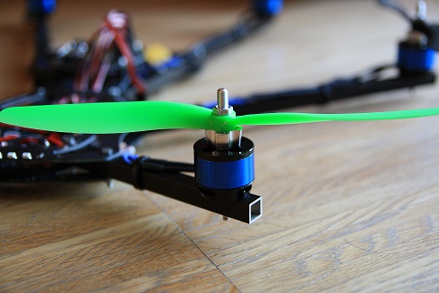

wolkenloser hat geschrieben:Ich habe ja auch kürzlich einen Quad mit den KEDA 20-26M gebaut. Zunächst war ich von der Laufruhe begeistert, aber sobald ich gas gebe jammert es auch bei mir.
Auch die Steigleistung ist mit den 20-26M geben über den billigen CF2822 eher dürftig.
Was hat Throttle PID mit dem "jammern" zu tun?
Hi Wolke,
naja, in Sachen Laufruhe kann es wohl ungefähr jeder Motor mit den CF2822 aufnehmen. Das muss irgendwas mit Fertigungsqualität zu tun haben. :mrgreen:
Throttle PID verringert bei viel Gas die PID-Empfindlichkeit und das Jammern ist ja nichts weiter als eine irritierte Regelung in einer Extremsituation. Zum einen fangen die Props in engen und schnellen Kurven an zu flattern, zum anderen verstärken sich aber auch andere Unzulänglichkeiten durch die Kraft. In Bezug auf die Motoren tippe ich einfach darauf, dass es mit dem Lagerspiel zu tun hat. Das ist aber blos eine Vermutung.

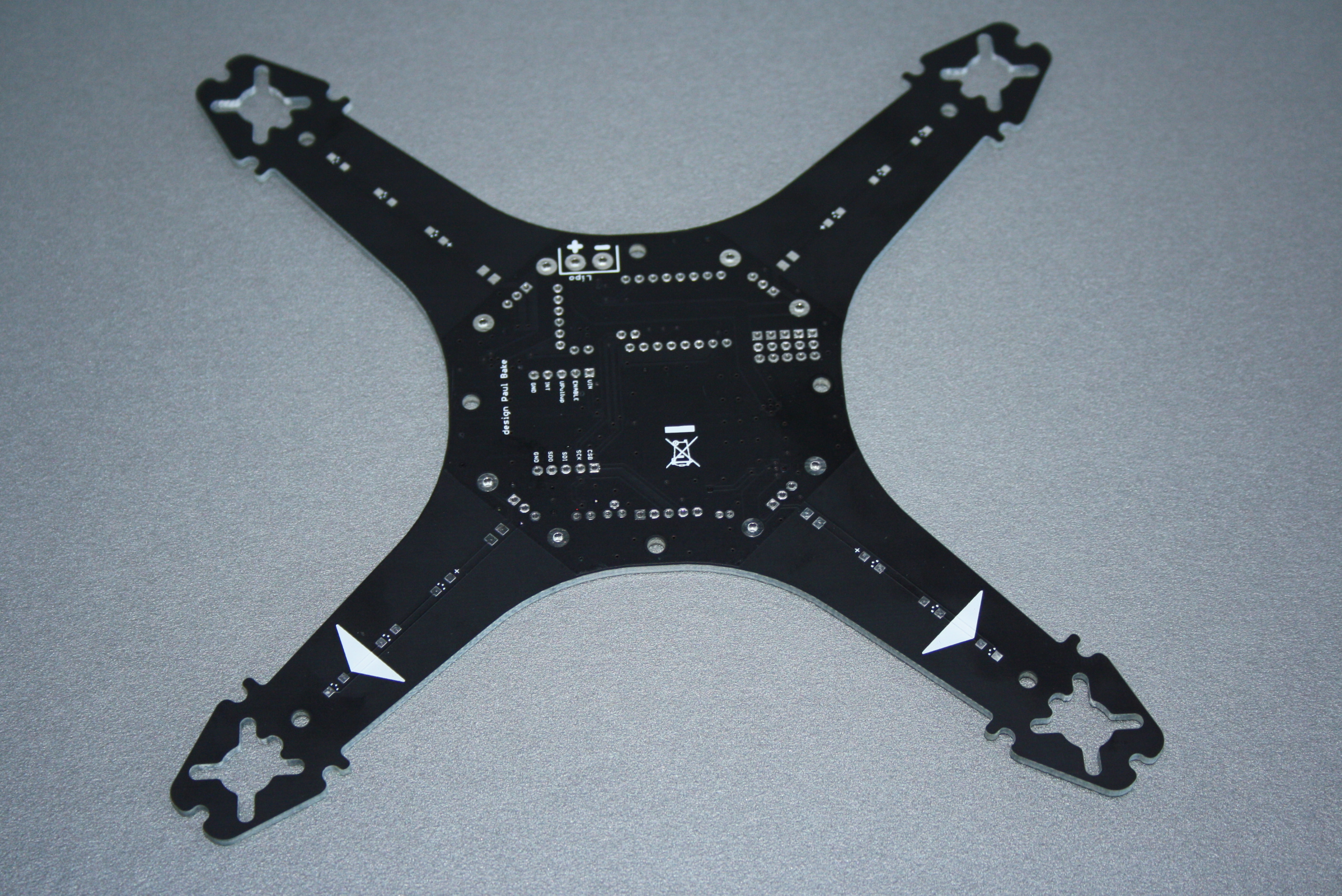

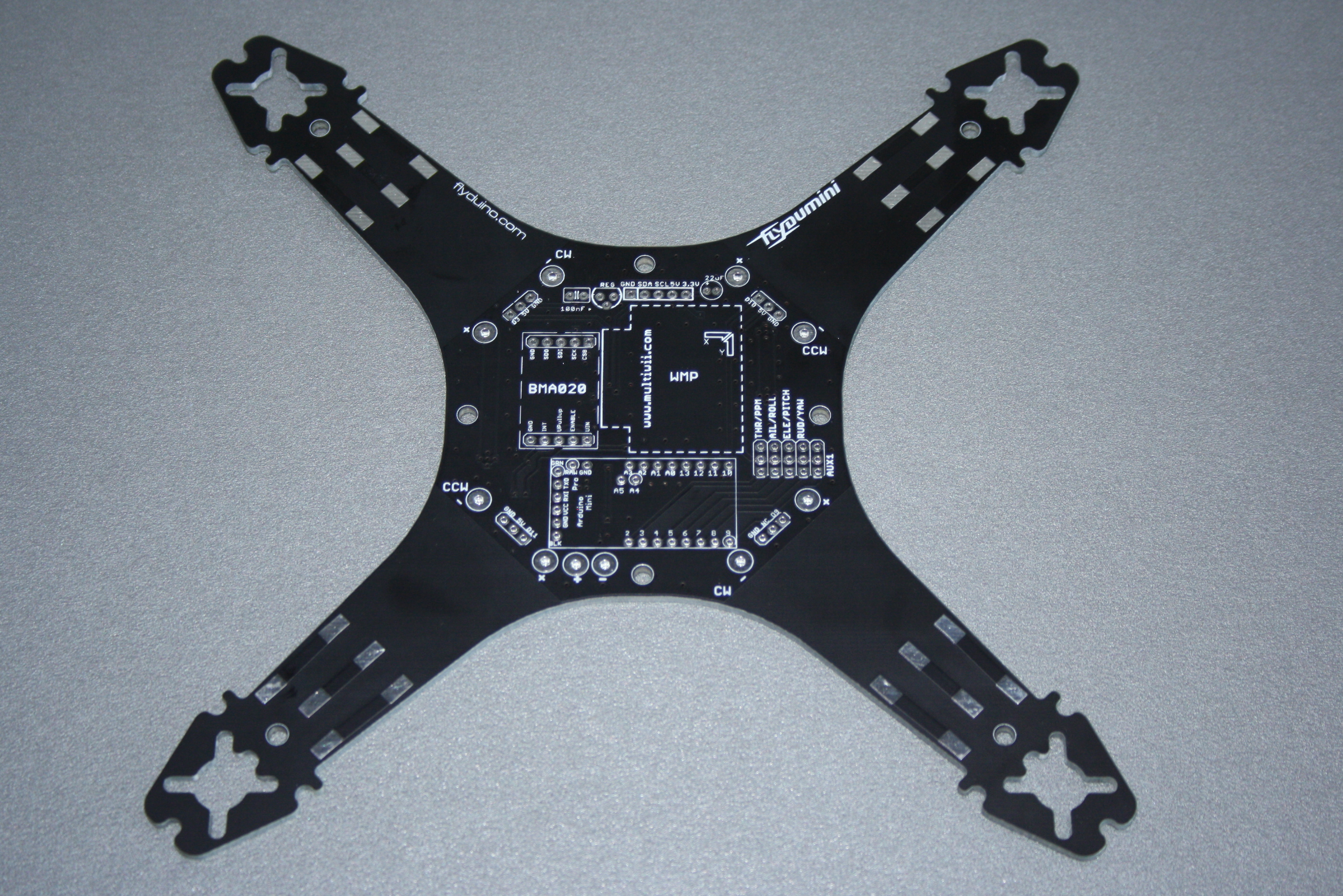

Ich wollte euch hier den Flydumini vorstellen, von www.flyduino.com
Ein Quadrocopter Rahmen in X Form, mir integriertem Board und Stromverteiler. Unten sind ebenso Leiterbahnen vorbereitet für 3 LEDs und ein Vorwiderstand.
Motorabstand sind 20cm Diagonal. Frame besteht aus 2,4 mm Material. ZUsätzlich sind Bahnen integriert, wo man die Motorleitungen und/oder die Reglerleitungen anschliessen. Es kann nix verpolt angeschlossen werden .
Ausgestattet wird er (heut n8 :D ) mit:
-Turnigy plush 10A ESC (ich will 3S deshalb :mrgreen: )
-A1510 Mots mit 2000kv
-BMA020
-WMP original
-Frsky mini Summensignal RX
zusätzlich drauf kommt das neue kleine schwarze :D
der Arduino mini Pro von Flyduino.
Der rote "Pfeil" :D ist dabei.
und dient zum Schutz der Elektronik und zeigt an wo vorn ist. usätzlich ist unten an zwei armen ein weisser Aufdruck

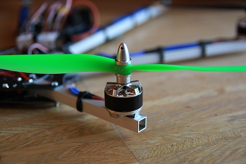

r0sewhite hat geschrieben:Heute habe ich endlich mal den Flyduspider nach der Umrüstung auf Robbe Roxxy 2824-26 richtig rennen lassen können. Fazit: Nie wieder Keda 20-26M, das sind Schildkrötenmotoren. Die Roxxy bringen brachialen Schub und Geschwindigkeit. Man ist ständig nur am Knüppeln, weil der Spider nach wenigen Sekunden an der Sichtgrenze ist.
Sooo macht der Spider endlich richtig Spaß. Und nun kann ich endlich auch behaupten, dass der Spider der schnellste Multicopter ist, den ich je geflogen habe. :mrgreen:
Kleiner Nebeneffekt, der aber nicht besonders stört: Ein 2200mAh Akku ist nun in unter 5 Minuten leer geflogen, und das nur mit Speedflug. Luftakrobatik habe ich mir dank völlig durchgefrorener Finger heute lieber gespart. Wird wohl Zeit, dass ich mal wieder die Lammfellhandschuhe ausgrabe.
dann hab ich ja mit meinen 20-26er glück gehabt, denn meine gehen ab wie sau. bin sehr zufrieden mit den kedas. preis/leistung ist top.
ganz anders die 2208er motörchen: kommen nicht annähernd an die kedas ran. vllt liegts auch an dem setup? was wiegen denn deine spider?
gruß
dominik
quad ? -done.
hexa ? -done.
okto ? -done!
r0sewhite
Beiträge: 1757
Wohnort: Augsburg
#8130 Re: Der WII-Copter ( Selbstbau-Projekt )
Beitrag von r0sewhite »
Beide abflugbereit mit 2200mAh Lipo um die 900g.
Tilman
www.microcopters.de
