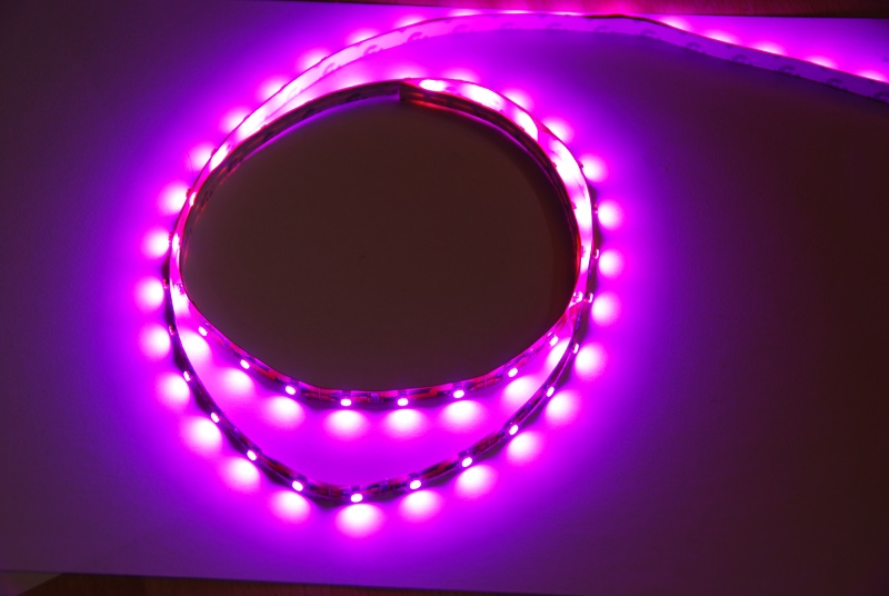

Schachti, und drei Mal darfst Du raten, welche Motoren ich auf meinen Flydumini schraube. :mrgreen:
Schwarz matt und lila sieht bestimmt lecker zusammen aus. Da fällt mir ein: Ich hab seit gestern LED-Strips in PINK!!! :shock: :shock: :shock:

r0sewhite hat geschrieben:Da fällt mir ein: Ich hab seit gestern LED-Strips in PINK!!!
hachneeee! :lol:

Also Pinke LEDs :shock: im lebe ned!außer für'n Mädel.

mach mal ein foto von den pinken led

Schachti hat geschrieben:mach mal ein foto von den pinken led
Bitteschön. :mrgreen:
