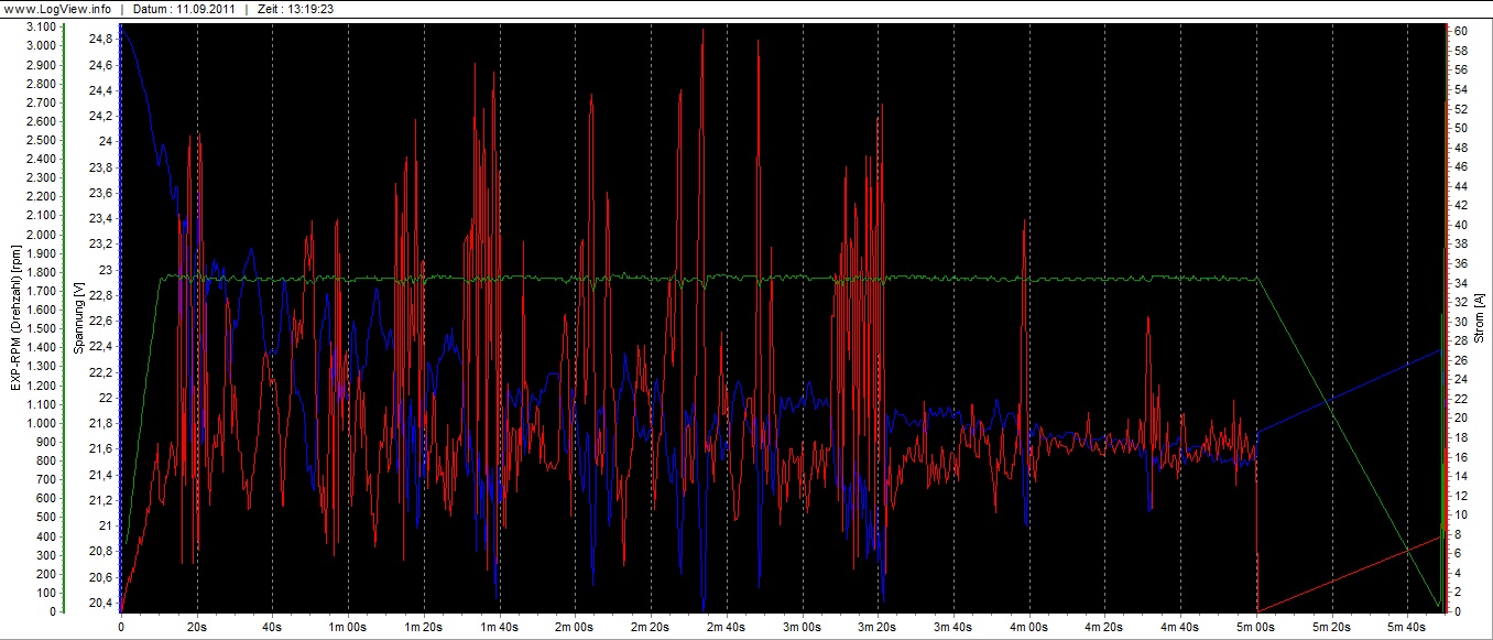

Damit wirst du viel Freude habentelicopter hat geschrieben:Ach ja, der Governor wird natürlich auch getestet!

- Logo10_VStabiGov.jpg (247.22 KiB) 1282 mal betrachtet

#827 Re: Logo 400 | Aufbau | Erfahrungen | Tipps
Redbull....
ist irgendwas (ein Parameter) erwähnenswert, oder gibt es eine Einstellung die du aus bestimmten Gründen empfehlen kannst?
mfg Basti
#828 Re: Logo 400 | Aufbau | Erfahrungen | Tipps
.... eigentlich nicht, das ganze ist straight forward und hat bei mir schon mit den default Parametern super funktioniert.bastiuscha hat geschrieben:ist irgendwas (ein Parameter) erwähnenswert, oder gibt es eine Einstellung die du aus bestimmten Gründen empfehlen kannst?

#829 Re: Logo 400 | Aufbau | Erfahrungen | Tipps
Oh Gott! Danke..da hab ich ja was zu tun!

#830 Re: Logo 400 | Aufbau | Erfahrungen | Tipps
Was für ne Drehzahl solte ich am besten beim Logo 400 einstellen?
Zuletzt geändert von telicopter am 14.09.2011 09:29:13, insgesamt 1-mal geändert.
Grüße Tim
Never run a changing System!
#831 Re: Logo 400 | Aufbau | Erfahrungen | Tipps
Welche bist du bisher geflogen?

#832 Re: Logo 400 | Aufbau | Erfahrungen | Tipps
Ich weiß es leider nicht genau, da ich kein Messgerät habe. Ich habe das Original Hacker Motorset und fliege mit einer 70% Gasgerade. Ich denk mal dass ich so zwischen 2300-2500U/min am Hauptrotor hab. Ich will nur nicht dass der Motor an der Grenze läuft.

#833 Re: Logo 400 | Aufbau | Erfahrungen | Tipps
Hab mal eine technische Frage...wenn ich meinen bekanntlich keinen Teilastverträglichen Hackerregler nun im Stellermodus betreibe, hält der dann jetzt mehr aus, oder ist das für den genau noch die gleiche Qual? (Abgesehen davon, dass jetzt die Drehzahl besser gehalten wird)

#835 Re: Logo 400 | Aufbau | Erfahrungen | Tipps
Mal ne dumme Frage....wo stell ich den Softstart ein?

#837 Re: Logo 400 | Aufbau | Erfahrungen | Tipps
Nur dass ich zu blöd bin....
Warum dauert das umschalten von Idle zu idle so lange... warum komme ich nicht auf 2800 ist RPM....
Softstart?!
Das sind so Fragen, die mich gerade quälen

#838 Re: Logo 400 | Aufbau | Erfahrungen | Tipps
Ahhh die Pole waren verstellt *g
mfg Basti

#839 Re: Logo 400 | Aufbau | Erfahrungen | Tipps
So jetzt hauts aufm Tisch soweit hin. Sensi hat RV bei seinem L400 mit Hacker auf 50 stehen. und Pitchzugabe sogar 90.
Ich habe mal mutig 45 und 50 gewählt. Mal sehen.
Habe zwei Drehzahlen gewählt. Einmal 2150 und einmal 2800UPM mal schaun, wie der damit fliecht.
Das Einzige was ich noch komisch finde ist der Anlauf...dreht kurz hoch, sackt wieder ab und dreht dann per Softstart zügig aber nicht zu hart hoch...
nur der Anlauf ist komisch. Ich bau jetzt mal das Ritzel wieder ein.
Mir gefällt der weiche Drehzahlanstieg bei der Umschaltung von Low auf High

#840 Re: Logo 400 | Aufbau | Erfahrungen | Tipps
Meine Frage, die gerade aufkommt: Das Kapitel Gasservoeinstellungen. Beim Hackerregler kann man doch eh keine Wege einlernen oder? Also fällt der erste Punk raus aber man soll ja mit dem Schieber Motor aus / Vollgas einstellen. Im Internat steht ja, dass 80% normale Werte sind aber bei meinem Hackerregler muss ich den Motor-aus-Schieber bis auf -40% stellen bis der Motor anläuft. Ist das so inordnung?
