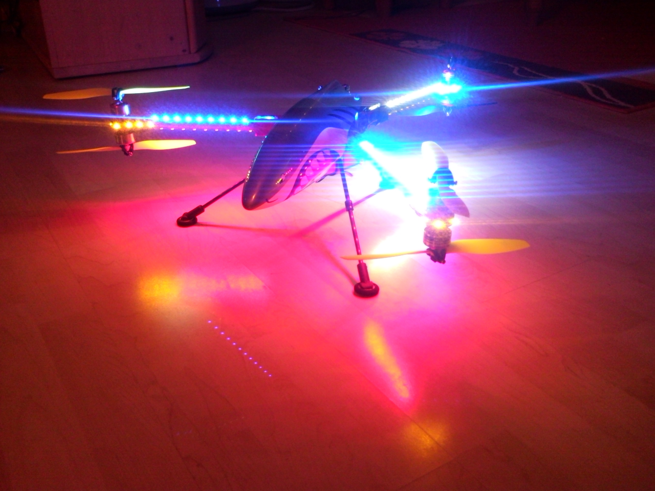

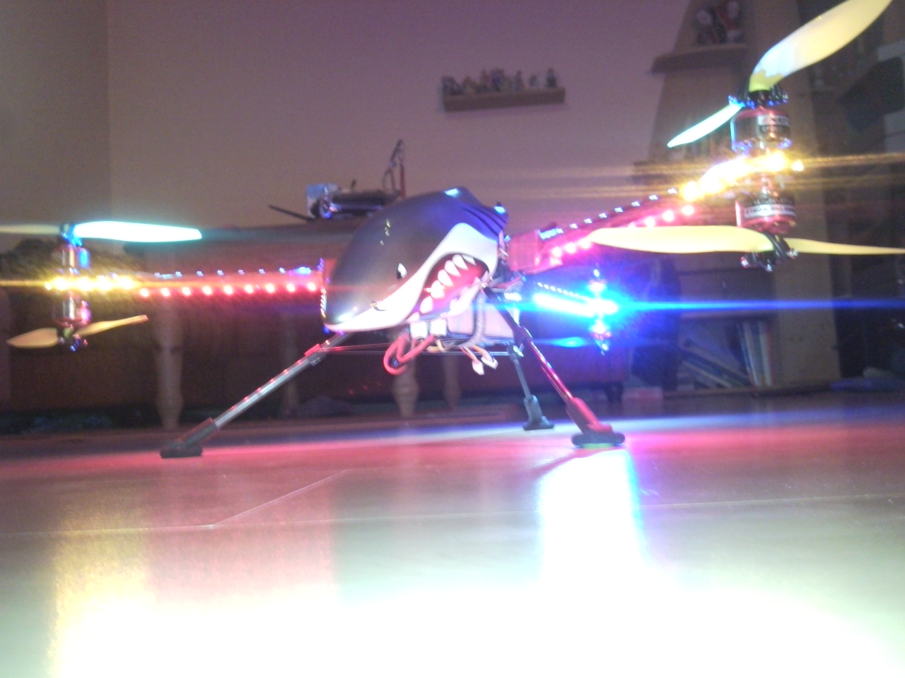

Ich sag es Euch. Es ist der geilste Copter der Welt!
Nein Spaß beisseite. Bin total Stolz auf mein Ergebnis, denn ich bin gerade mit Löten und Feinarbeiten fertig geworden.
Wenn ich jetzt ein Foto machen würde würde man vor lauter Lampen gar nichts mehr erkennen wahrscheinlich.
Was solls. Hier mal 2 Bilder. sind schon ganz schön grell, aber ich glaube man kann was erkennen.
Am Tag schaut es schon wieder ganz anders aus. Werde morgen nochmal ein Foto machen
Gute Nacht und danke an alle für die Hilfe
Als Landebeine hab ich noch ein altes Landegestell von Specki aus dem MK Forum eingesetzt. GFK Rohre mit gebogenen Aluhülsen, die mit CFK-Schlaudern am Frame befestigt sind.
Unten sind Gummiabschlüsse eines Aldidrachens. Daran befestigt und gesichert mit Nylonschnüren und Sekundenkleber drei gelbschwarze Ultraleichträder (aus China)
mfg
tom

"Tom´s 3-leg-Shark" - leckeres Teilchen
#830 Re: Der WII-Copter ( Selbstbau-Projekt )
Mal schauen, wie lange es ein Shark bleibt. Das mit den Fühlern und Insekt wäre auch noch eine gute Idee. Vorerst hatte ich halt nur diese Haube meines alten 450er über.Crizz hat geschrieben:"Tom´s 3-leg-Shark" - leckeres Teilchen
