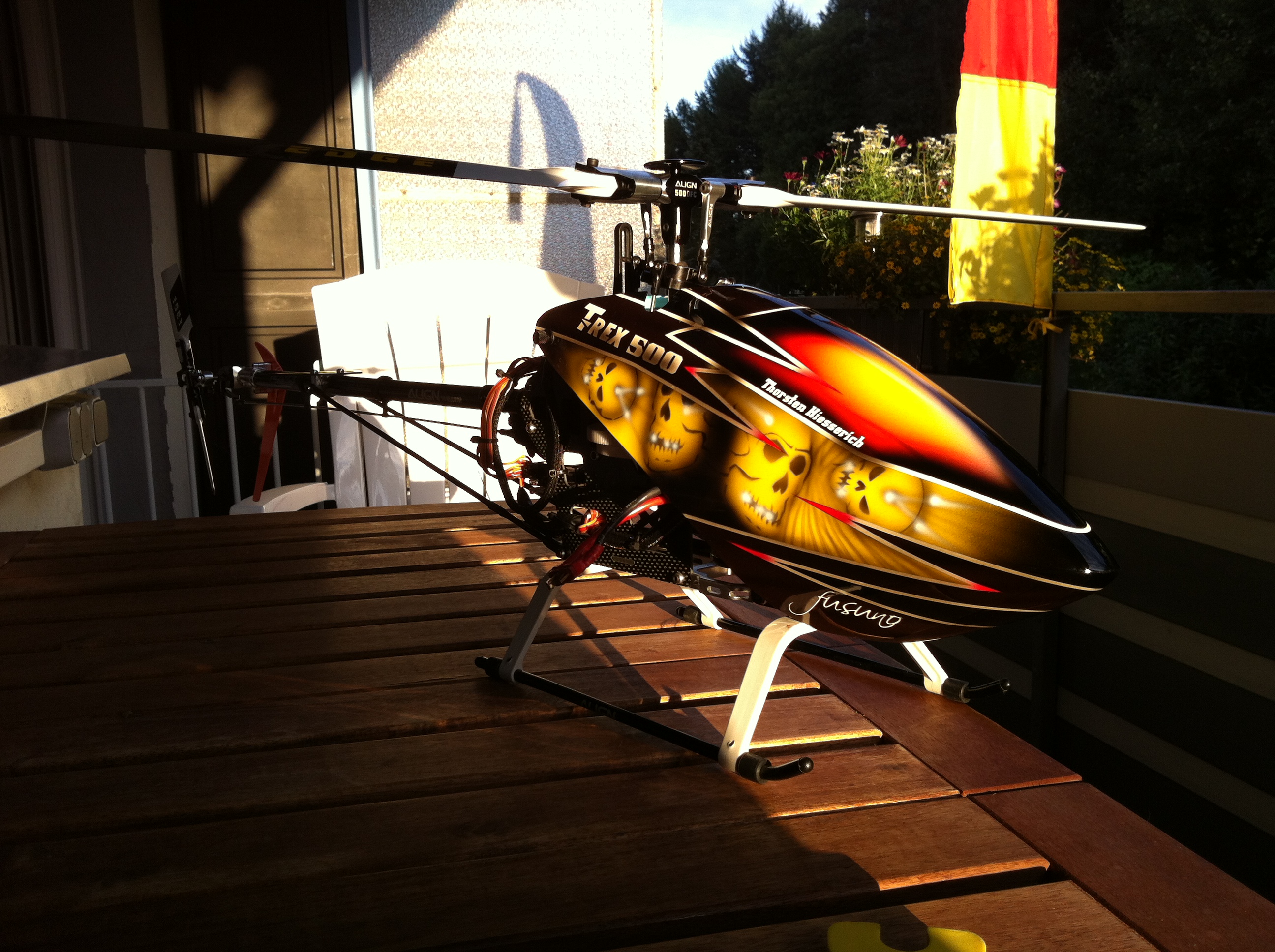

wie was wo ?? wo gabs denn so n geiles wetter die tage , oder sind die bilder was älter ??hiese75 hat geschrieben:Hier ist meiner
Regler YGE 120 , 3x Savöx 1250MG an der Taumelscheibe, Savöx 1257MG am Heck, Blattschmied GCT Ultra, 6S 2650, GP780,AR8000+t1000,15z Ritzel

Übrigens:
#842 Re: Stellt euren T-Rex 500 hier vor...
Hallo!
Die Bilder sind aus dem November !
Der Heli steht seit dem auf dem Schrank und wartet auf besseres Wetter das hoffentlich sehr bald kommt.
Gruß aus'm Sauerland !!

wollt mich schon beschweren , das wir hier so n blödes wetter habenhiese75 hat geschrieben:Hallo!
Übrigens:

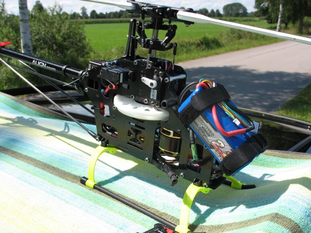

Hallo Rex-Fans,
so dann will ich auch mal wieder mitmischen
Das ist mein neuer und schon wieder fertiges Winterprojekt, ein T-Rex 500E ( Light )
Hab daran ein bischen was umgebaut, damit er leichter wird!
Hier die Technischen Daten!
T-Rex 500E
Protos LOW-FBL-Hub
Taumelscheibe Savöx 1250MG
Heck MKS DS 8910A+
Regler RobbeRoxxy 9100/6
Motor Scorpion 4015/1450KV
CC-BEC @ 6V
BeastX
Spektrum AR6200
Lipo 2650er Turnigy 40C
Aktuelles Abfluggewicht 1762 gr.
T-Rex 500E
Protos LOW-FBL-Hub
Heck MKS DS 8910A+
CC-BEC @ 6V
BeastX
Spektrum AR6200

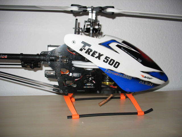

#846 Re: Stellt euren T-Rex 500 hier vor...
Mein HK Rex500 also vom HK ist eigentlich nur Seitenplatten,Heckklemmung und Heckrotorgehäuse übrig rest alles Align oder RJX
Antrieb auch Align mit Robbe 9100-6 und Beast und Blätter HT 435 , servo sind Hi-Tec

Was hast du denn da alles umgebaut ?ESPler hat geschrieben:Hab daran ein bischen was umgebaut, damit er leichter wird!
Mein 500 ESP (Paddel) hat ein Abfluggewicht von fast 2,1kg.
Habe verbaut:
TS: Align DS 510
Heck: Thunder Tieger DS0606
Gyro: Rockamp Gyro One
Regler: YGE 120 (nichts sagen
Empfänger: GR-16 HoTT
Akku: SLS 6S 30C 3300mAh
Kann das nur an dem Akku liegen bzw. sollte ich mal 2650er versuchen ?...Oder liegt das nur am Paddelkopf ?...Ich mag zwar schwere Helis, aber mit fast 2,1kg. ist er mir für einen 500er doch etwas zu schwer
Hast du sonst noch was am Chassis umgebaut ?.....Würde schon gerne auf 1,8 kg. kommen

Wo willst Du da Gewicht sparen? Geht nur über den Akku, aber ich denke den Megaunterschied macht das nicht. Der Rex ist eben von Hause aus schwer.

Jupp, finde ich auch gut so. Aber seiner wiegt 1762g. und meiner fast 2100g. Da ist ja schon ein "kleiner" Unterschied und das wundert mich etwasDoc Tom hat geschrieben: Der Rex ist eben von Hause aus schwer.

#850 Re: Stellt euren T-Rex 500 hier vor...
Hallo Christian,
bin erst jetzt auf deine Frage gestoßen
Allein mit dem Protos-Kopf spart man sich ca. 50-70 Gr. je nachdem welchen Kopf du vorher benutzt, Align oder RJX.
Dann das Protos-Landegestell, jetzt bin mir nur nicht mehr sicher, entweder es waren 21gr oder 29gr, was es leichter ist wie das Originale, und dazu hat es eine leicht Federnde Wirkung...
Ach hätte ich fast Vergessen, habe ihn auch auf Riemenantrieb umgebaut und ein Carbon-Heckrohr von Franz Pfurner, das waren ca. 20-25 gr Gewichtsersparniss
Die Hauben haben oft Gewichtsunterschiede bis zu 20 gr.
Die Rotorblätter sind auch nicht zu verachten, bestes Beispiel, Blattschmied ULTRA FBL, da wiegt ein Blatt 80gr, EDGE z.b. 60gr.
Wie ich sehe hast Du das dicke Thundertiger Heckservo drauf,im Vergleich zu Servos der MiniKlasse wie Align DS 510 sind das + 30-35 gr!
Bei dem Light-Projekt hatte ich es halt auch auf die Spitze getrieben, Kabel gekürzt usw, wollte einfach wissen was geht, und so nah wie möglich an meinen Protos ran kommen, aber der war immer noch etwas leichter, aber nur ein paar Gramm!
Und dann dein 3300er Lipo, man, man, man das Teil hat ja mal Ordentlich Gewicht!
Dein 120YGE ist schon ok, so schwer ist der gar nicht, und man kann NIE genug Reserven haben
Aber Christian, jetzt habe ich meinen 500er wieder total umgestaltet, habe ihn auf ein 8S-Setup umgerüstet und bin jetzt bei Knappen 1900 gr gelandet!
Wollte halt mal wieder was neues an dem Vogel machen, wobei mir jemand jetzt einen Floh ins Ohr gesetzt hat, ob es Sinn macht sei mal dahin gestellt, aber Spass macht es auf jedenfall, wenn ich das 8S-Setup leid bin, wird auf 10S Hochgerüstet, einfach um zu sehen was geht, und ich bis auf Lipos und Motor nichts anderes mehr dazu brauche!

Hi und danke
. Ich sehe ich kann schon noch ein bisschen Gewicht sparen. Neu aufbauen muss ich ihn eh, daher kann ich ja direkt auf FBL umbauen und ihm das Protos Landegestellt geben. Dann noch EDGE Rotorblätter und ich sollte noch mal ein bisschen was an Gewicht gespart haben (achja, und der Akku)

#852 Re: Stellt euren T-Rex 500 hier vor...
Christian,
du kannst auch die Align 3G Blätter nehmen, die wiegen das gleiche wie die Edge, sind aber recht zahme Blätter.
Also nicht falsch Verstehen, die sind OK aber mir sind sie ein bischen zu Brav, werde daher wechseln!
Und mach die Bodenplatte ab wenn Du das Protos-Landegestell montierst, das sind größere Schrauben gefragt bei dem Gestell, sonst kratzt Du an deinem Chassie...
