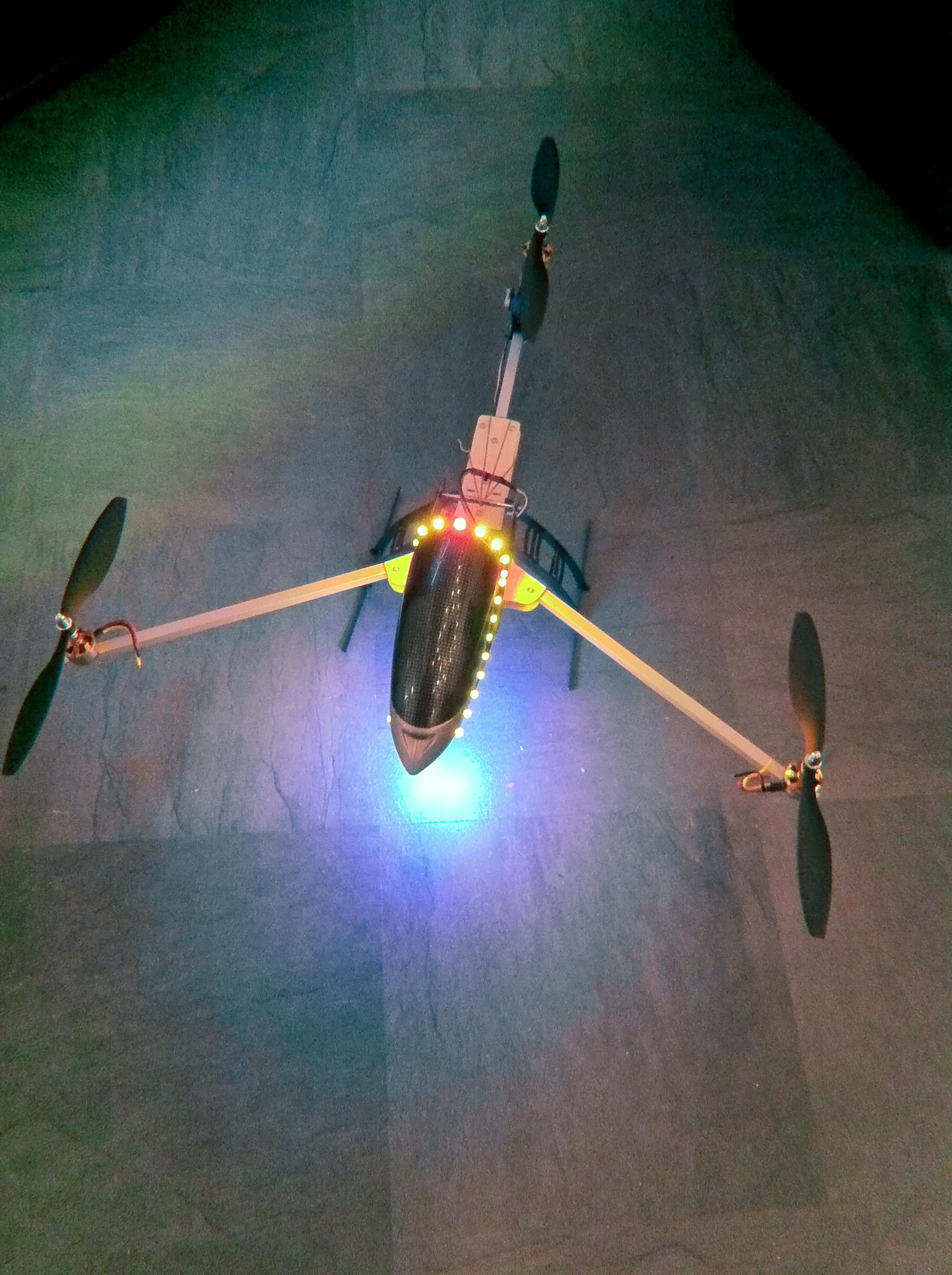

naja, ich wär erstmal froh wenn der Zoll endlich meine Ardus weiterschickt und ich meinen Tri fertig machen kann. Heute mal den Frame zusammengeschustert ( Danke an Nico für die freundliche Vorfertigung einiger Teile ! ) , da juckt es schon bald den Quad zu zerlegen, um den Tri einfliegen zu können
- Tri-MT.jpg (498.39 KiB) 944 mal betrachtet
