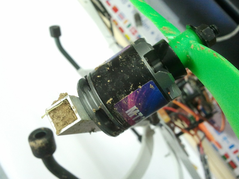

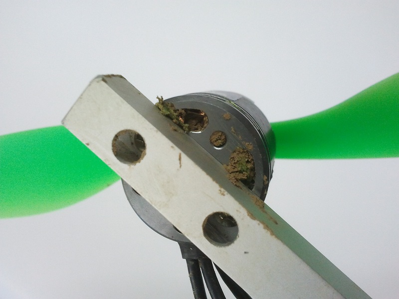

Ein Lipo-Schutzbehälter (fliegt mit) - was denn sonst?
Ich vermute, dass der Absturz, bei dem der Lipo aufgeschlitzt wurde, auf einen Wackelkontakt bei der Verbindung zwischen Flyduino und Sensorboard zurück zu führen ist.
Der Copter hat plötzlich angefangen sich zu überschlagen.

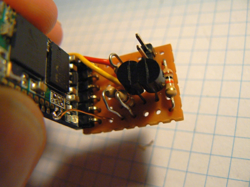

Hallo Kollegen,
ich möchte die Verbindung zwischen der WiiConf auf dem Netbook und dem Arduino auf meiner fliegenden Versuchsplattform kabellos mit Bluetooth herstellen.
Ein Bluetooth-Adapter, inzwischen auf Backplane, funktioniert als solcher.
Mit welcher Baudrate kommen die Daten an TX/RX an, was muss ich einstellen?
Manfred
Manfred
- 2-Transistor-LLC für RX angeflanscht, Jumper zum Einstellen auf Kommandomodus
- BT_LLC.jpg (348.21 KiB) 1055 mal betrachtet

Die serielle Schnittstelle läuft mit 115200Zuse hat geschrieben:Mit welcher Baudrate kommen die Daten an TX/RX an, was muss ich einstellen?
